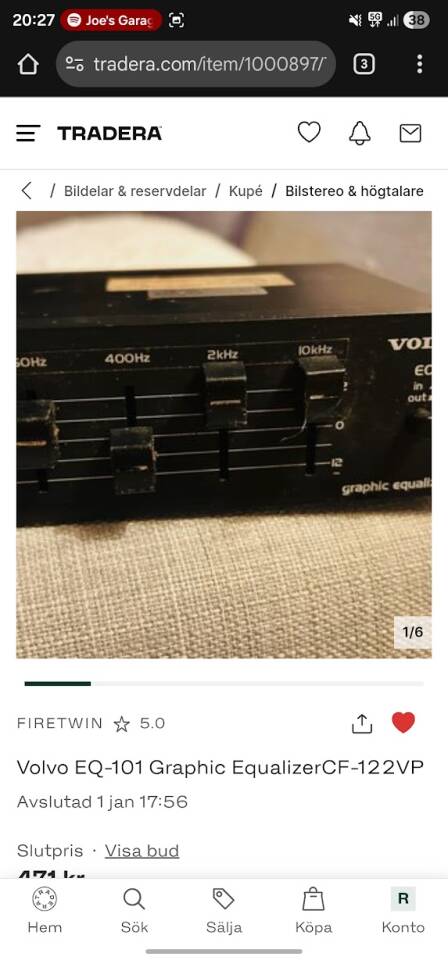

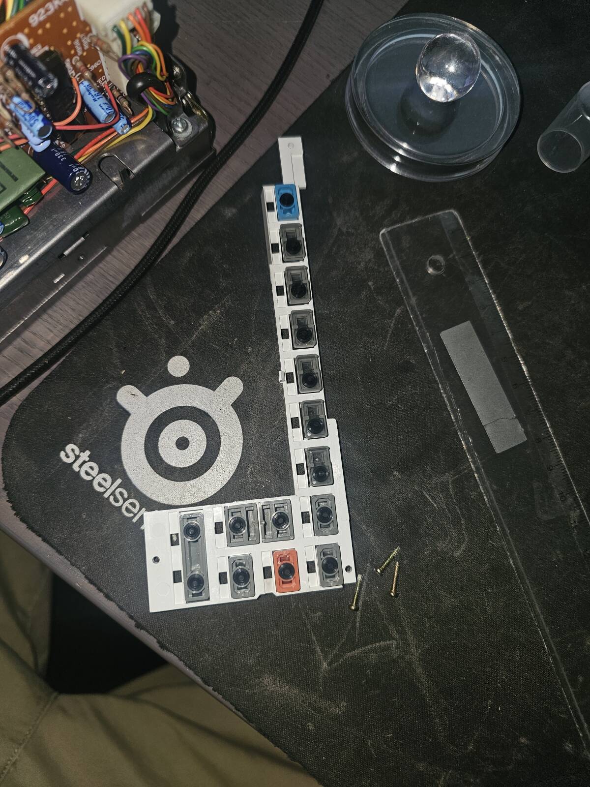

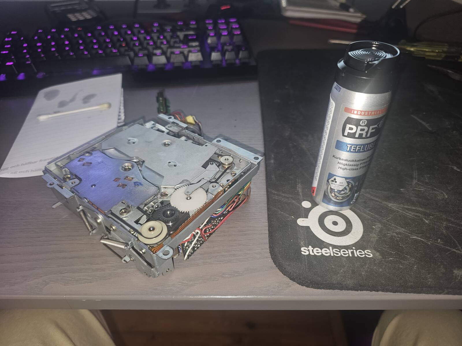

20 december 2025
Nu var det ett tag sedan jag ens rörde ljudanläggningen på bilen, förutom finjusterat dsp:n, allt har bara fungerat och låtit riktigt bra! Men så kan vi ju inte ha det... XD Jag har länge velat köpa volvos top of the line radio på 80-talet men dem har ju ökat i pris så otroligt mycket att jag helt enkelt inte haft råd. Men så kom den här ut på tradera smile
https://www1.garaget.org/gallery/images/239/238399/238399-0abb3b52a8b41991c02ca5d5c0a1d5c5.jpg
Detta är en CR-101 men liknande fanns också under namnen CR-201, CR-4040 och CR-4041, ser inte mycket ut för världen idag men dessa var bland de mest avancerade stereo enheterna på marknaden och hade en hel del olika funktioner som man inte sett tidigare. Själva varianten var inte så viktig för mig även om det skiljer lite mellan dem, det viktigaste var utséendet och det faktum att detta är gjort under licens från Dolby, alltså spelar det riktigt bra och ser ut som chernobyls kontrollpanel.
Jag började med att snygga till kablaget då det var fulskarvat lite här och där, jag drog också lite eltejp för att få det enhetligt.
https://www1.garaget.org/gallery/images/239/238399/238399-79f8ba81dc3a1db5c769db457f704a50.jpg
Det som underlättade allt var litteraturen jag hittade på nätet, de berättade vilka kablar som gick till vad.
https://www1.garaget.org/gallery/images/239/238399/238399-6387d56ac0d004dedb022e629b65928c.jpg
https://www1.garaget.org/gallery/images/239/238399/238399-6d0cf71a49346e926a51d4599274cf65.jpg
Sedan tog jag ur den gamla radion och förberedde kablaget i bilen, det är riktigt tajt med den nya eftersom den är såpass stor.
https://www1.garaget.org/gallery/images/239/238399/238399-be1e323a865d23488144d4e5dd702340.jpg
Det var såpass tajt bakom stereon att jag var tvungen att dra ut kablarna under rattstången. Och efter mycket meckande hade jag gjort en egen kabelstam med runda kabelsko kontakter.
https://www1.garaget.org/gallery/images/239/238399/238399-fbce866571502f41eaf0bbfd211601f8.jpg
Efter lite testande verkade allt fungera och det var frid och fröjd! Riktigt bra lät det också, otrolig ljudkvalitet för att vara en bilstereo från 80 talet.
https://www1.garaget.org/gallery/images/239/238399/238399-df95c2235c9751612d5bfa6af39ac96e.jpg
https://www1.garaget.org/gallery/images/239/238399/238399-f331d6f5cd390f679ff38fb9c7043ab6.jpg
Denna lyckan var dock kortlivad då det dök upp en hel del problem som annonsen inte beskrev. Inget illa menat mot säljaren då jag mer eller mindre förväntade mig det här, men tråkigt i alla fall sad

Då fortsätter felsökningen med stereon. Jag tog isär kassette spelaren från själva radio enheten och undersökte alla mekaniska delar.
https://www1.garaget.org/gallery/images/239/238399/238399-86aa28944a39db15840d9edd4a759094.jpg
Efter otroligt mycket research förstod jag mer eller mindre kassett mekanismen. Allting såg bra ut så jag gjorde rent och smorde upp allt. Gummi remmarna ville jag inte byta ut då dem var i riktigt fint skick och det faktum att dem hållt i 40 år utan problem.
https://www1.garaget.org/gallery/images/239/238399/238399-9236589812ba0329013c6d7488e1cd01.jpg
Det enda jag hittade som kärvade var själva motorn som driver kassettspelaren. Såklart finns det absolut inga reservdelar så jag hoppades på att det skulle hjälpa med en lätt uppsmörjning.
Jag tog sedan isär knapparna på instrumentpnelen för att göra rent då tangenterna knappt fungerade.
https://www1.garaget.org/gallery/images/239/238399/238399-b29d28b90bd9430ff8329d82644df571.jpg
Det var en del skit där bakom, kanske det som gjorde att skärmen frös?
När jag skruvade ihop allt fungerade stereon igen, jag tror det är i kombination med rengörningen och det faktum att strömmen blev frånkopplad så den "återställdes".
