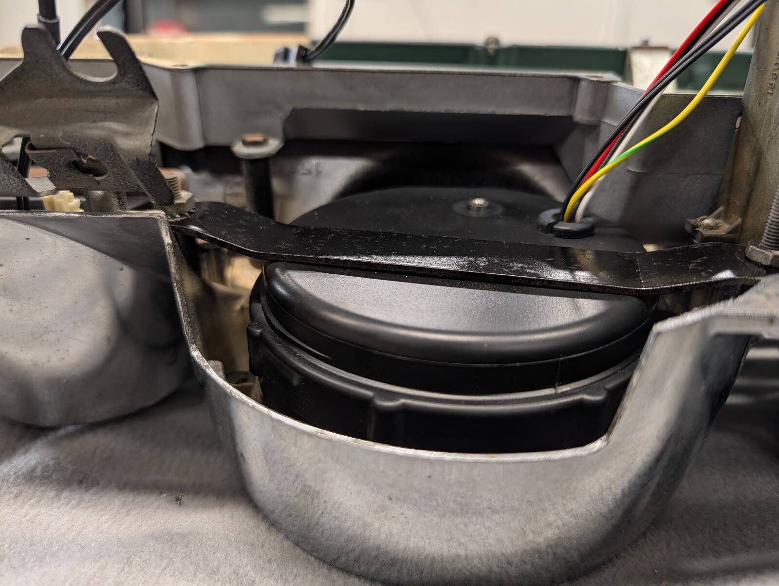

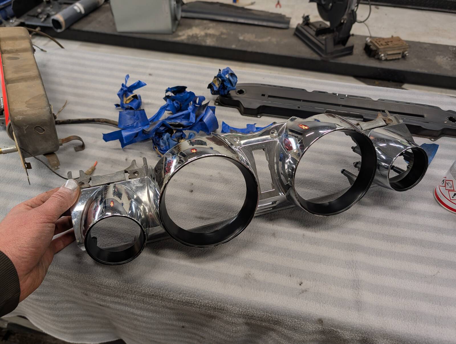

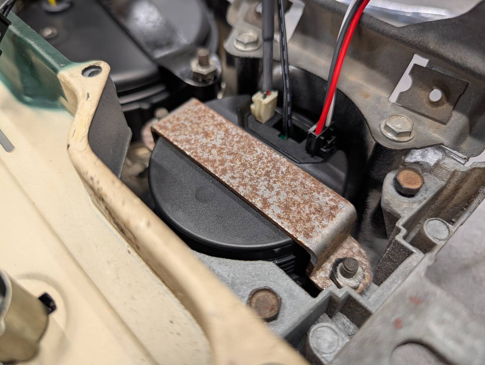

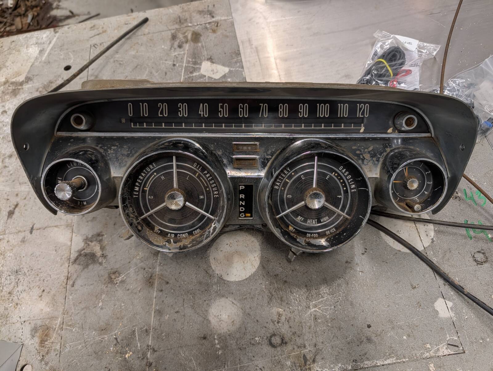

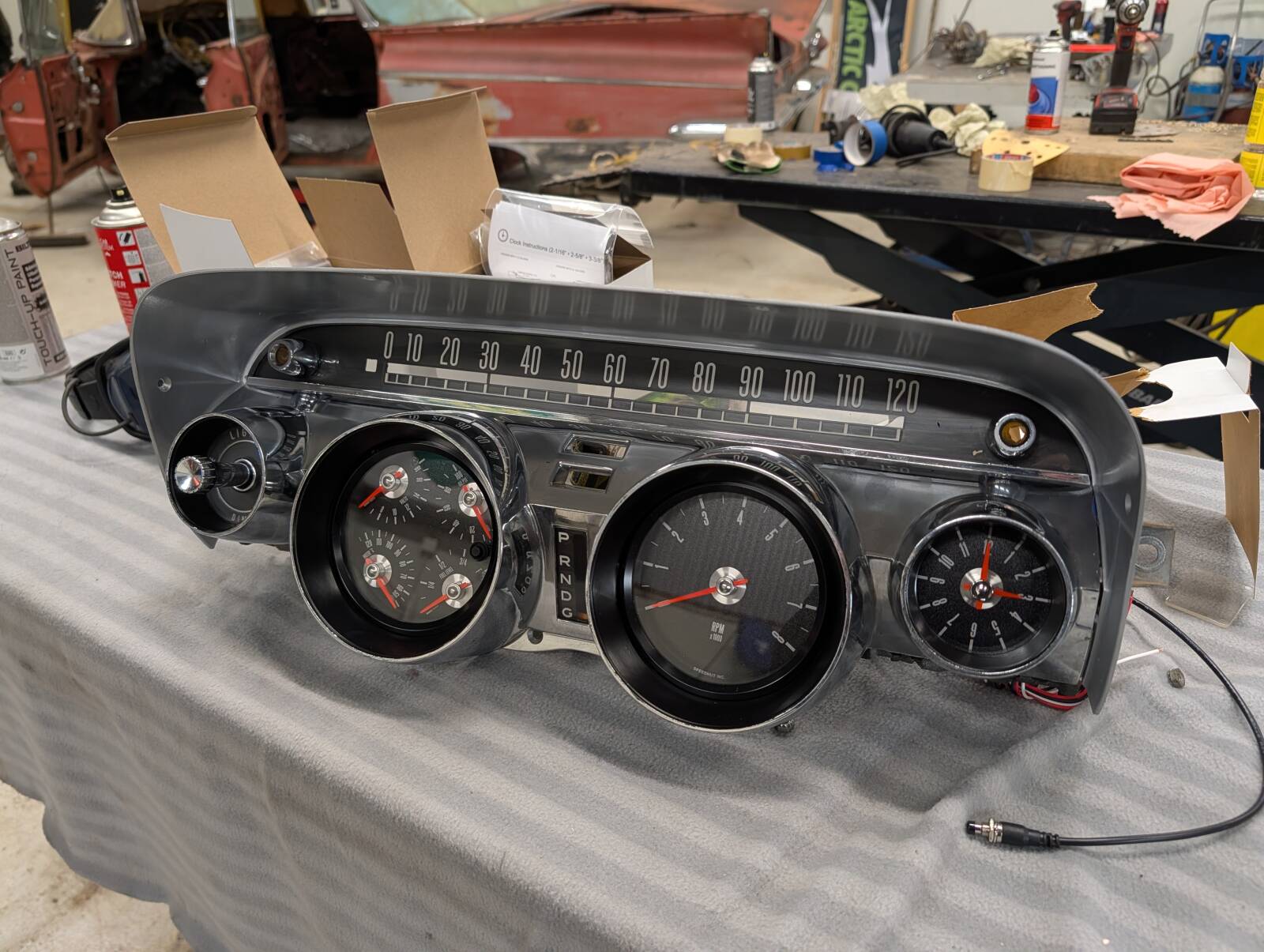

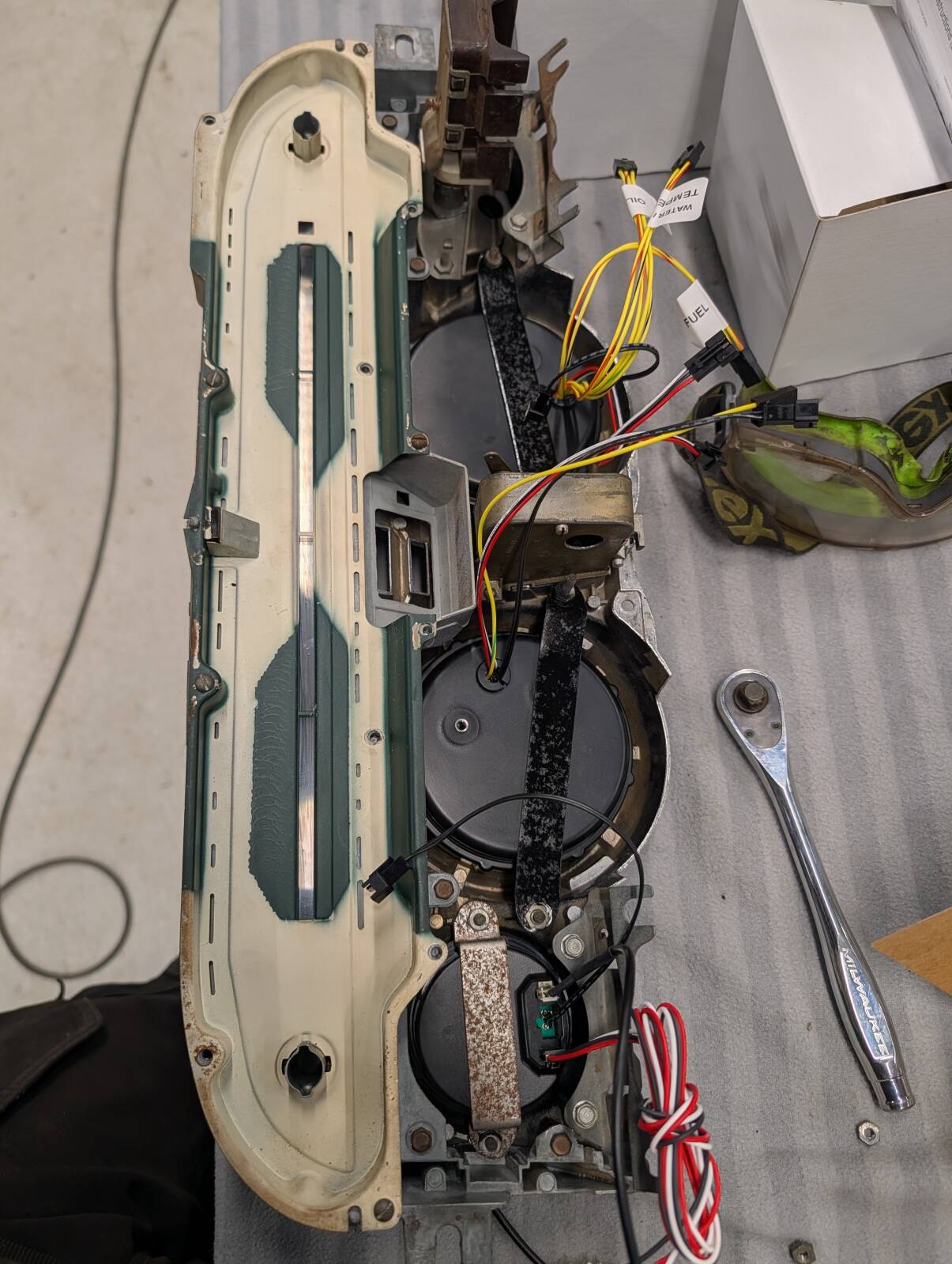

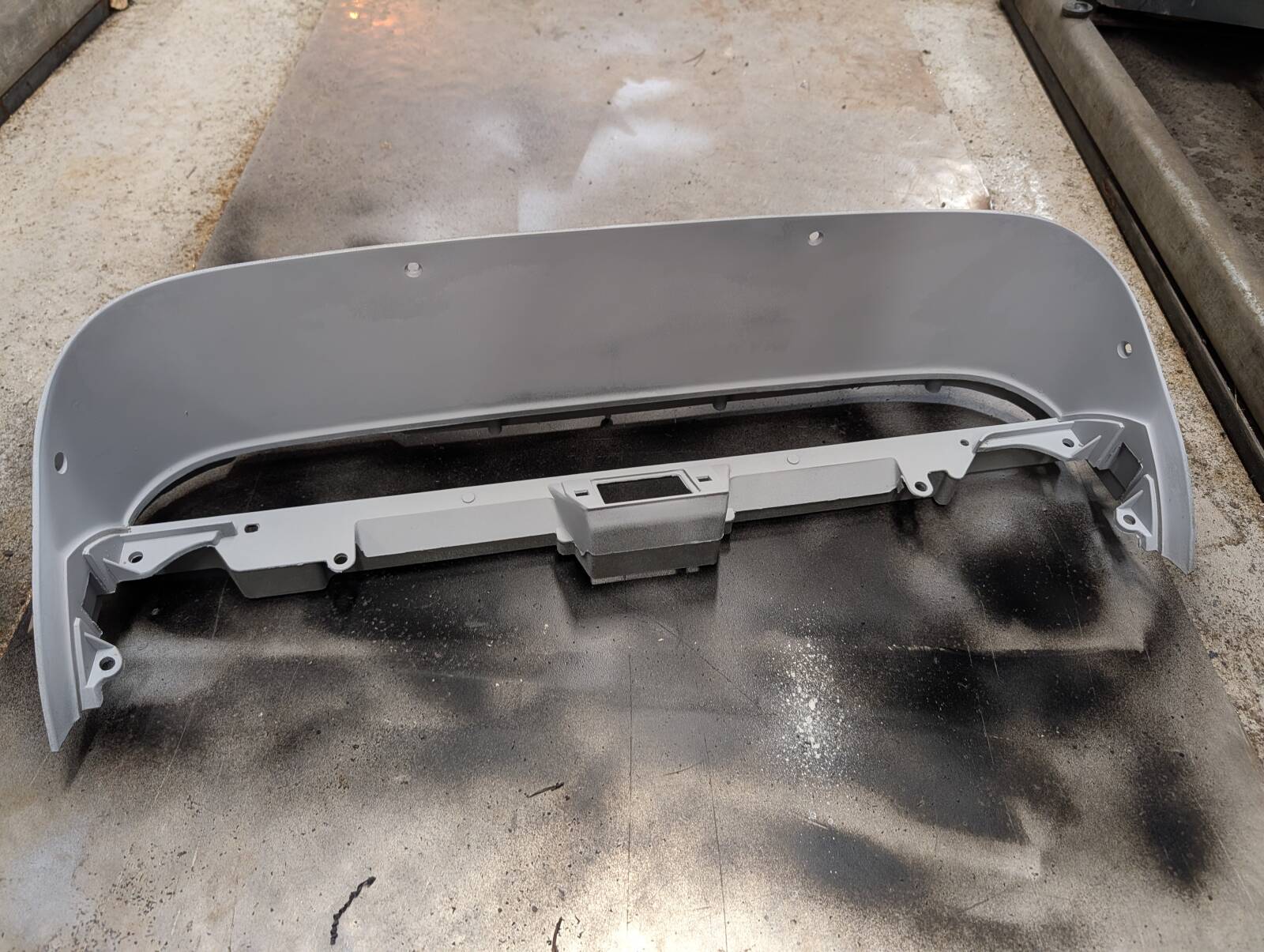

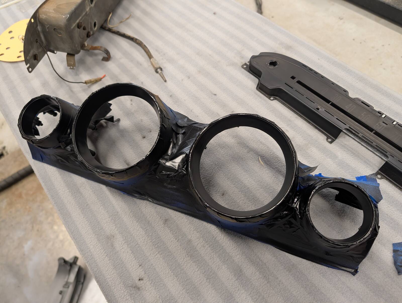

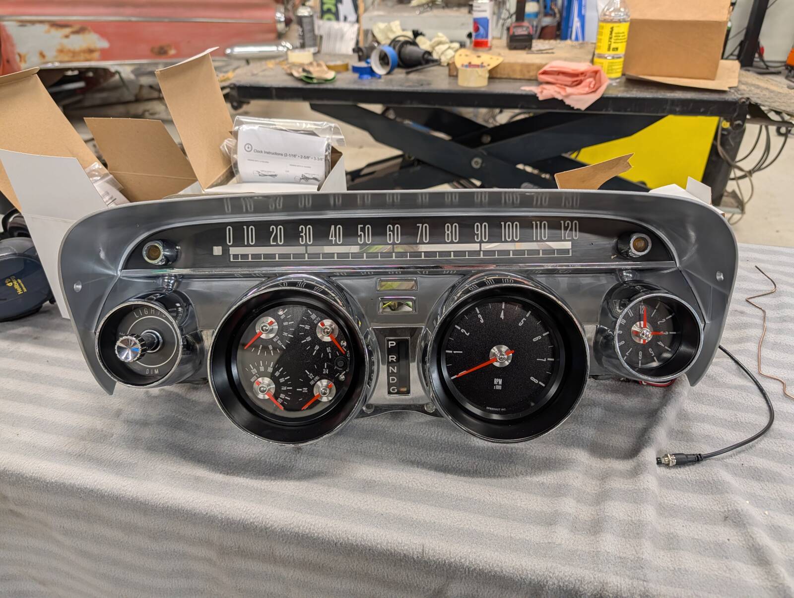

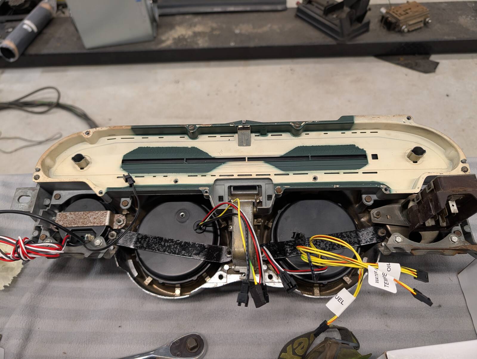

I brist på annat kom ja på att mätarhuset skulle göras om. Skönt ha de gjort. Blev nya mätare från speedhut med liknande textanitt som original. Fick bocka lite plåtar å göra nya fästen bakom till mätarna samt måla sargarna svart igen och övre delen silver.  Hade köpt ett hus som var bättre i kromet än de ja hade var som ja stökade till. Sjukt mycket kablar virar mekaniska givare osv standard som är skönt få bort. Blev mkt smäckrare bakom nu.https://www1.garaget.org/gallery/images/149/148361/148361-229d2312cfe352fa1c0ac97f7aba6fbb.jpg
https://www1.garaget.org/gallery/images/149/148361/148361-94167bc5662c1b50312e1021d1201fd0.jpg
Drog på en etsande grund först. Efter lite slipning. Fotade inte alla stegen
https://www1.garaget.org/gallery/images/149/148361/148361-931833846ea870875daac64ecb03c620.jpg
https://www1.garaget.org/gallery/images/149/148361/148361-1011951b200e6f3eac866dfc84f1a349.jpg
https://www1.garaget.org/gallery/images/149/148361/148361-442b39b81d0c44d9a51132fb34a80e3f.jpg
https://www1.garaget.org/gallery/images/149/148361/148361-96d806df08612fea248be3c48091a22a.jpg
https://www1.garaget.org/gallery/images/149/148361/148361-31e6f409639c62813f6e70353ed9eb67.jpg
https://www1.garaget.org/gallery/images/149/148361/148361-60f0088ccde52360f65efb9d6ca36614.jpg
https://www1.garaget.org/gallery/images/149/148361/148361-d8f4433ee5e877a68d2e0b0af7a53f20.jpg
https://www1.garaget.org/gallery/images/149/148361/148361-6f7485983cce8bda95d8543482a38707.jpg
https://www1.garaget.org/gallery/images/149/148361/148361-52e0b59d876c76e8bbb79e609f9529a9.jpg
Hastighetsmätaren krånglar så måste försöka få igång den. Saknas ny färgad plast till blinkers indikeringen också
