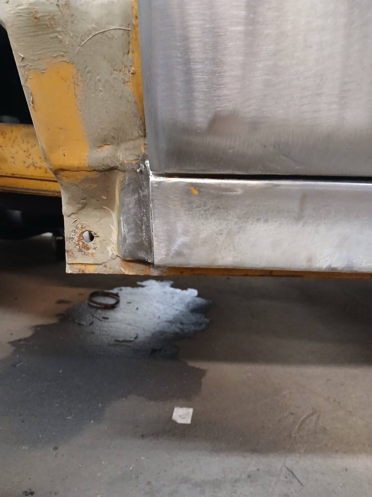

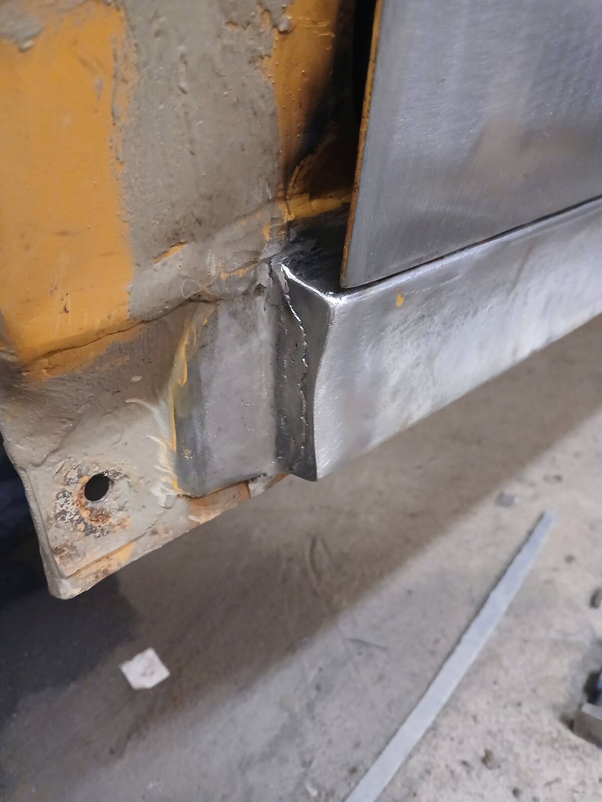

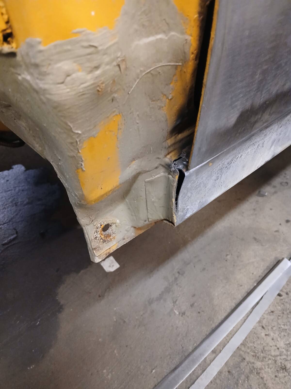

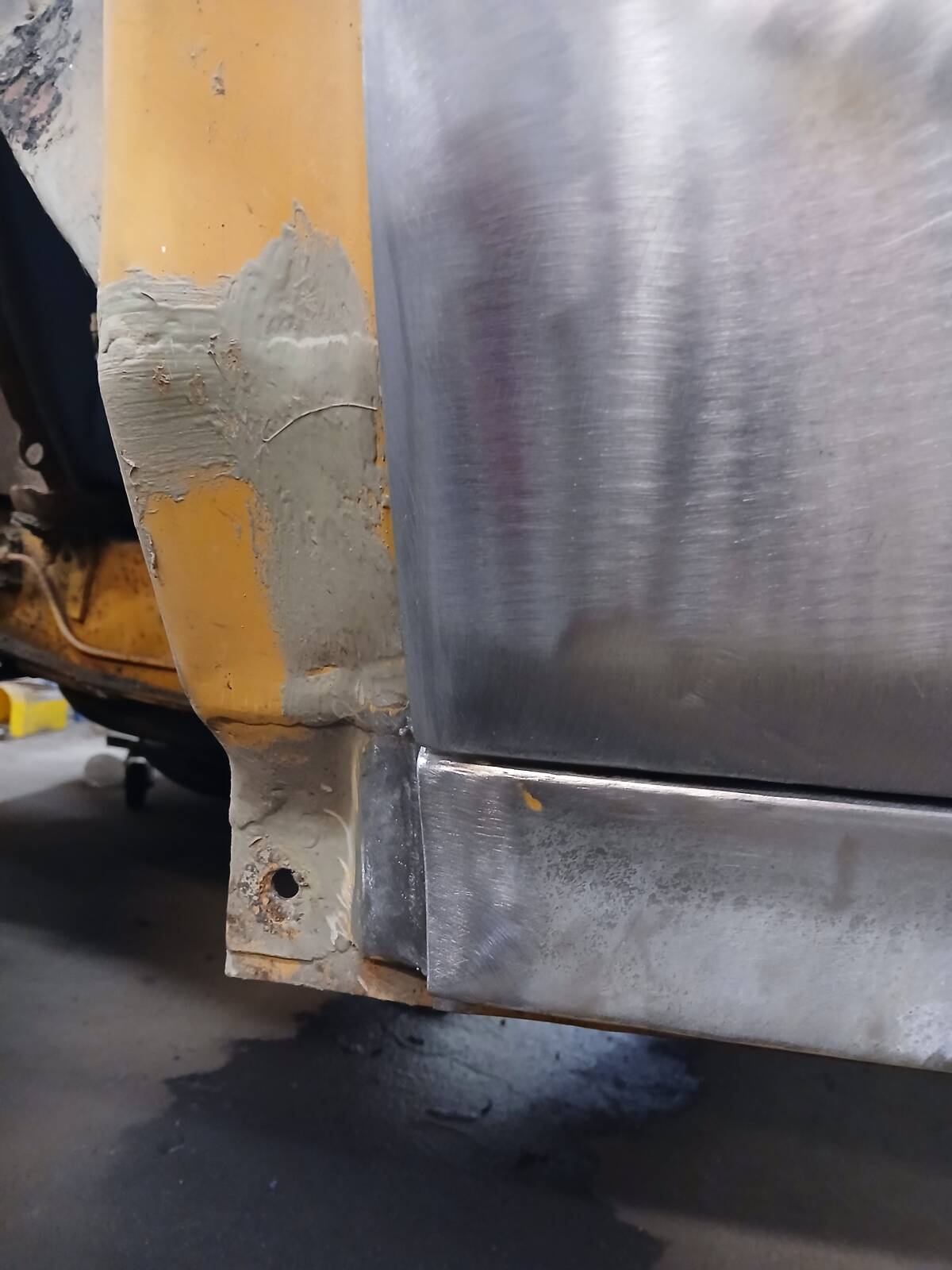

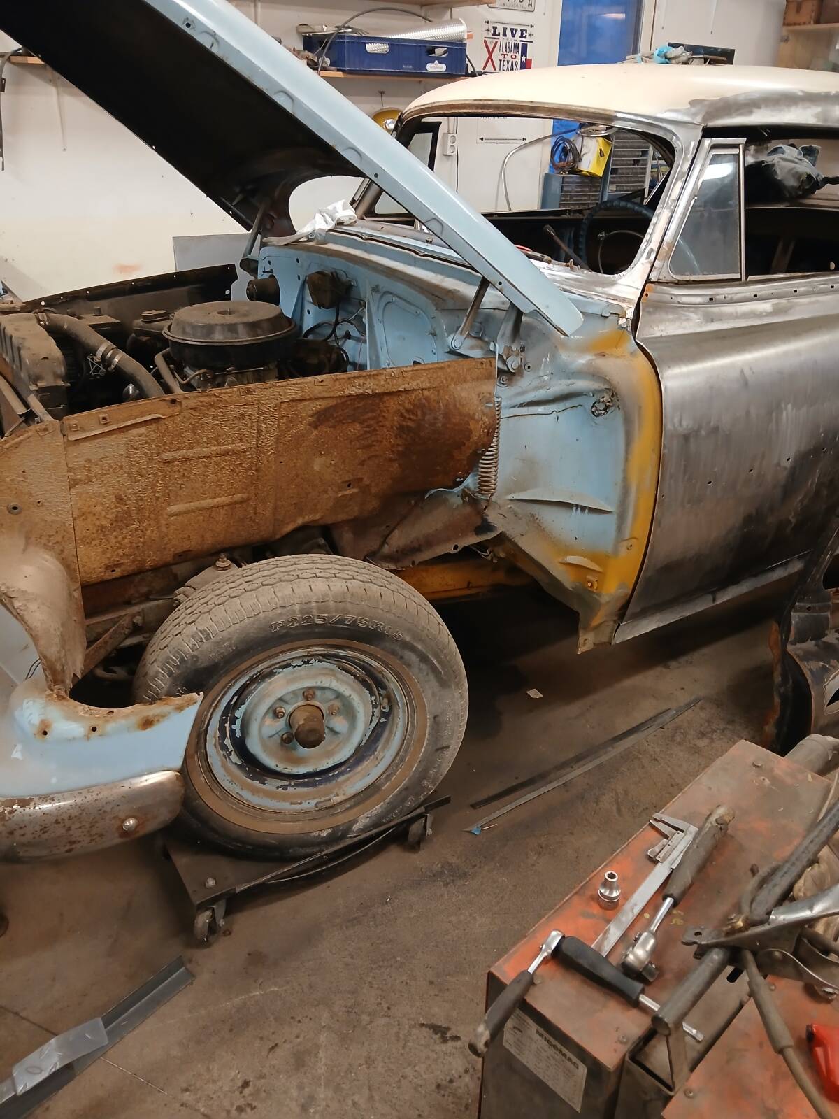

Nu när taket vänster sida är färdig återstår bara lite småfix innan det är dags att ge sig på andra sidan av bilen, idag plockade jag av framskärmen så jag kunde svetsa färdigt avslutet på tröskeln.https://www1.garaget.org/gallery/images/158/157663/157663-aa7862e928866a904ca64201bc0d3240.jpg
https://www1.garaget.org/gallery/images/158/157663/157663-16479f174671305076f67fa0cfb2a58b.jpg
https://www1.garaget.org/gallery/images/158/157663/157663-2fb8db15acab363bd9db94032742117b.jpg
https://www1.garaget.org/gallery/images/158/157663/157663-e479e82908bd0ffbc9f9de3e599902a6.jpg
https://www1.garaget.org/gallery/images/158/157663/157663-c47158bfb66606d9df50727f00c4540a.jpg
