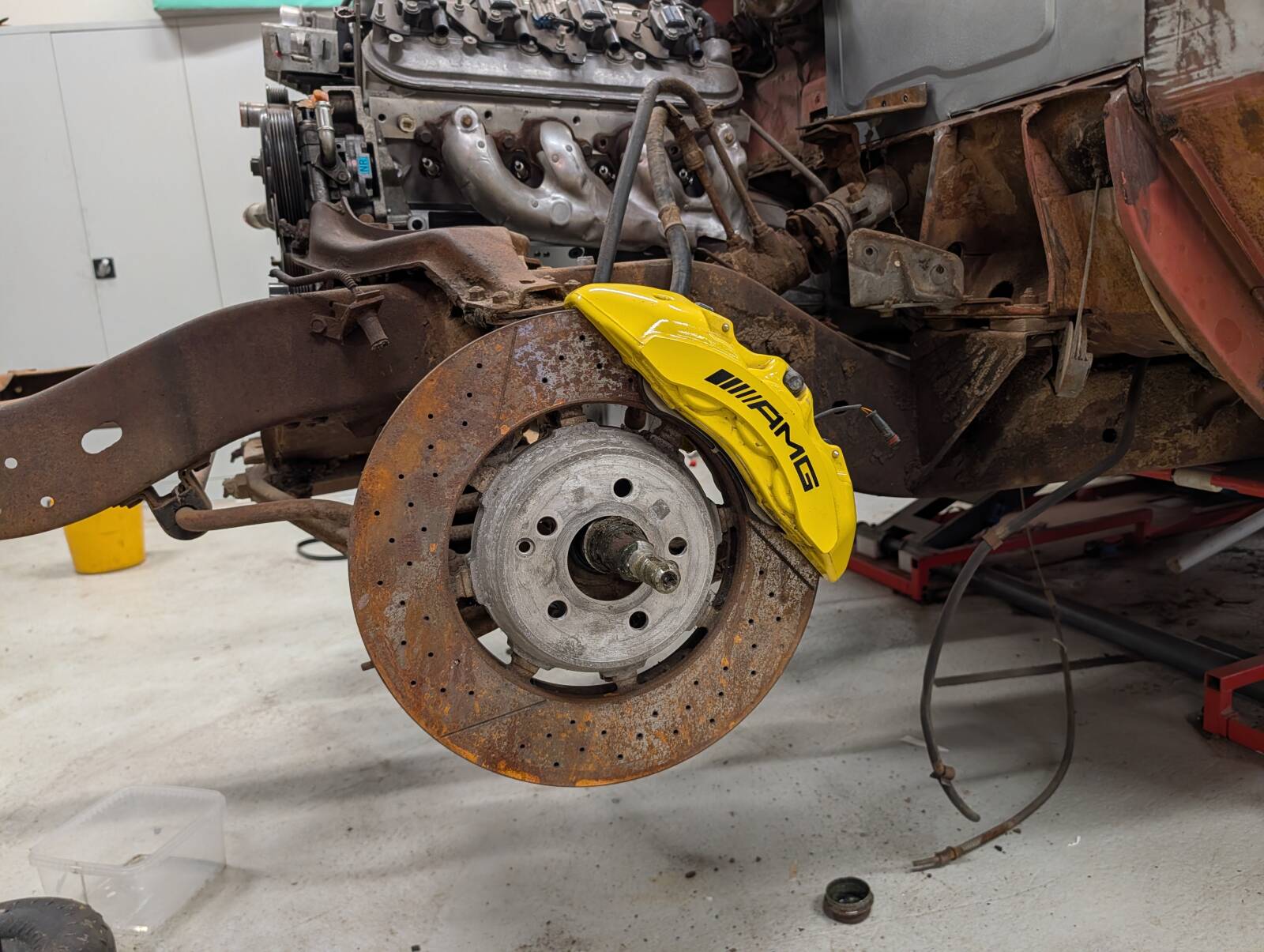

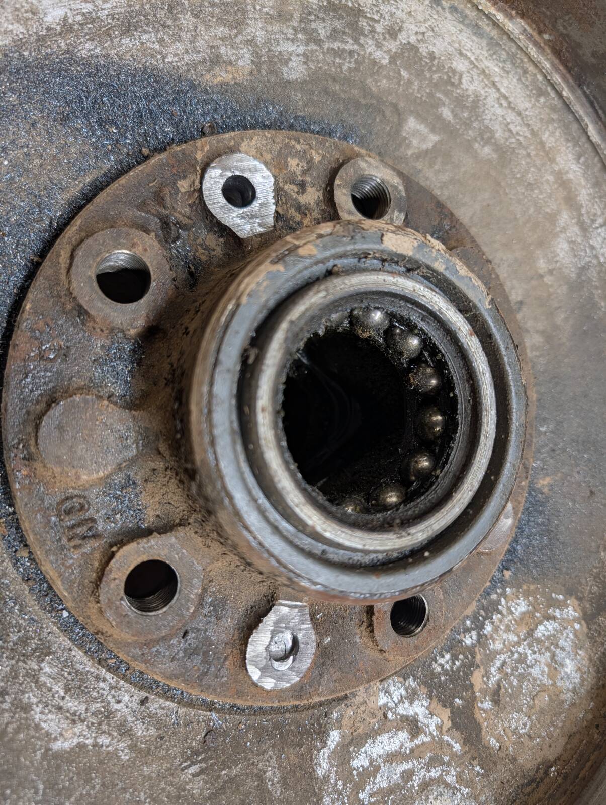

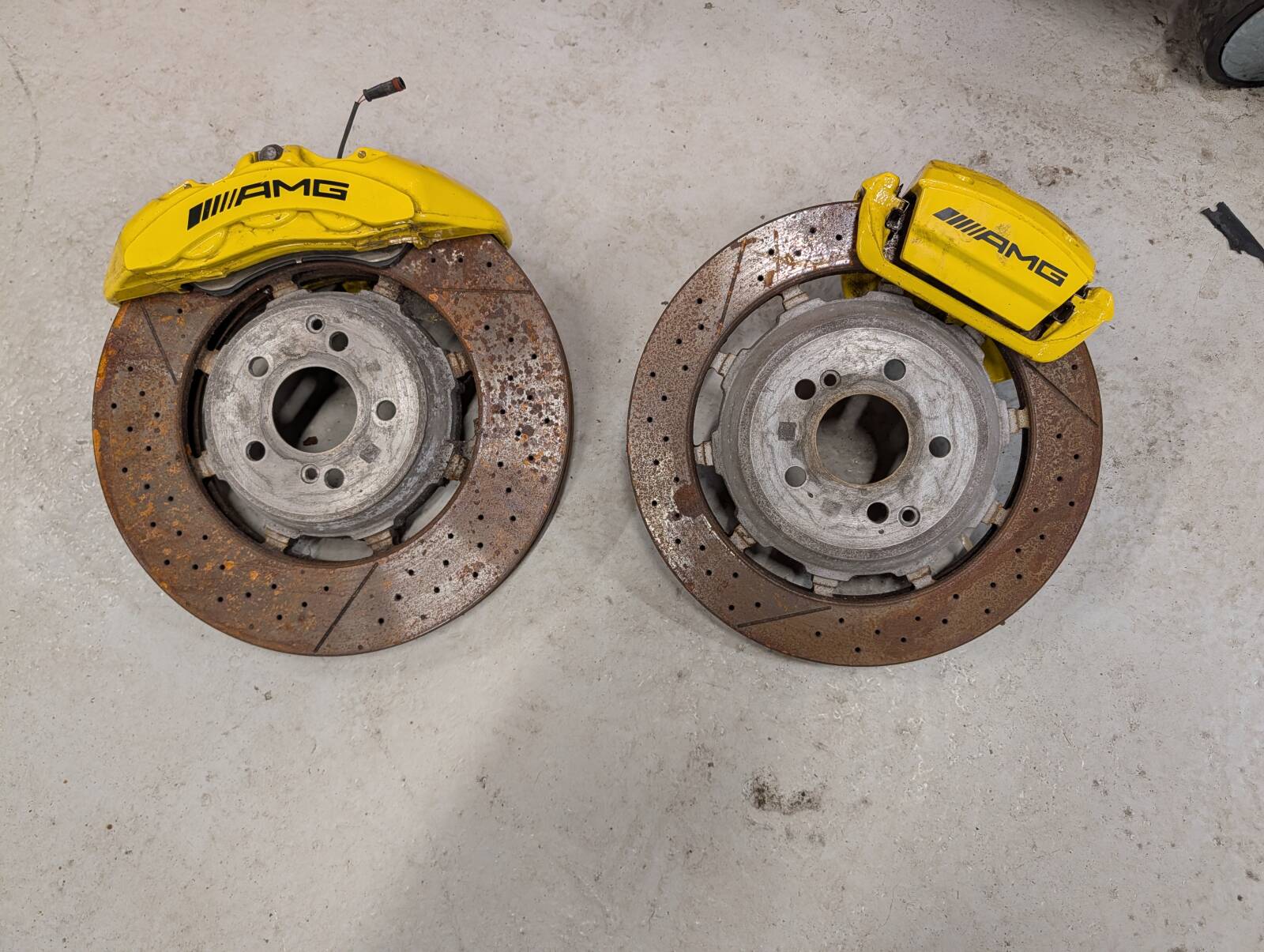

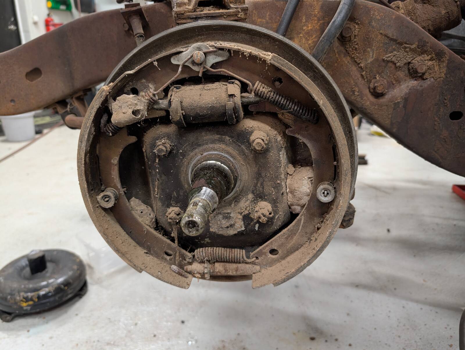

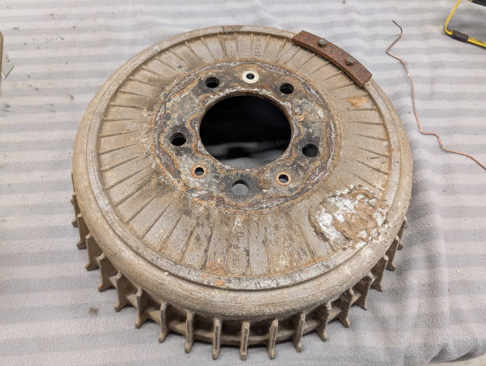

Rev trummorna fram också. Fick tag i bromsar från en gt4 Mercedes som blev ombyggd till brabus 800 efter 1400 mil .  Dom är 15 fram och 14 bak https://www1.garaget.org/gallery/images/149/148361/148361-4152a469360a44308fcd268512defcd2.jpg
https://www1.garaget.org/gallery/images/149/148361/148361-0f41ca8aad9d382791dc8eafdbf9413b.jpg
https://www1.garaget.org/gallery/images/149/148361/148361-4fb4dec41a651718f41754f64d8db2e2.jpg
https://www1.garaget.org/gallery/images/149/148361/148361-9e20a032ae9c10779c344960c62cd8f1.jpg
https://www1.garaget.org/gallery/images/149/148361/148361-d4374405babcd3f91dc037da44744465.jpg
https://www1.garaget.org/gallery/images/149/148361/148361-e8be2b973ca4280b72f17ec35529ba97.jpg
https://www1.garaget.org/gallery/images/149/148361/148361-7d0d04c50ac084076185c9f6a578dd20.jpg
Nu behövs de borras om håldelning till lilla gm  som ja tänkt köra med samt fräsa ur hålet i centrum till större. Sen göra en adapter till oket från spindeln. Ska ta över grannen som kan med cad så får han göra en skärfil på de. Kommer bli trångt men tror de blir fläskigt med bromsar som kommer fylla ut hjulen.
