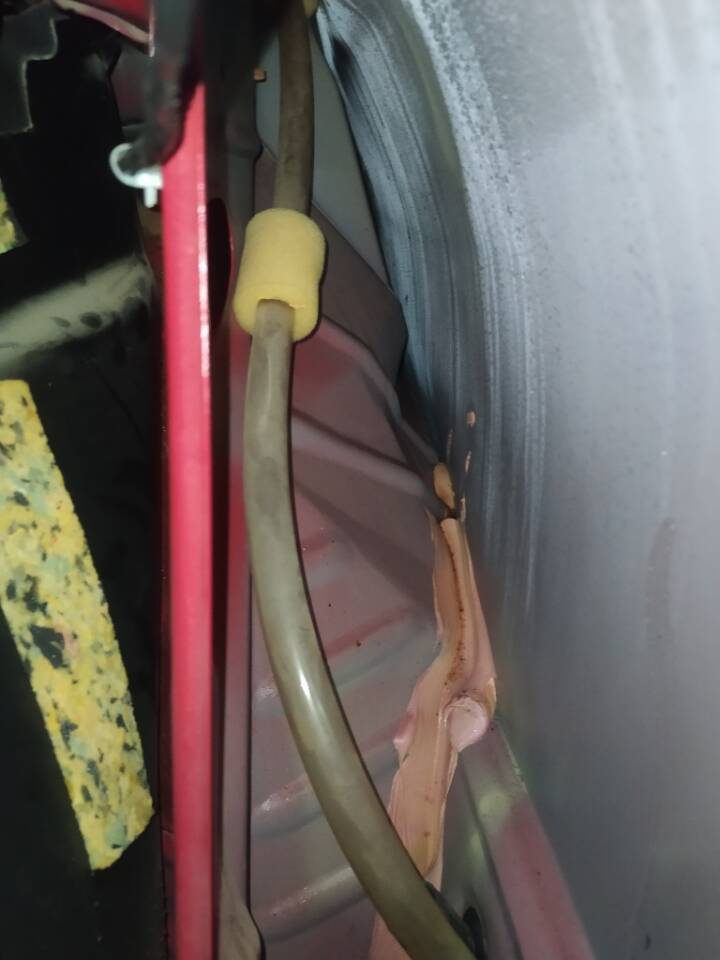

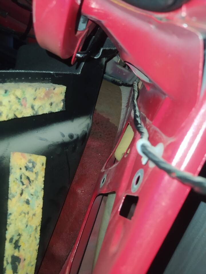

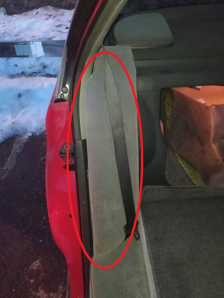

Nu när det varit plusgrader några dagar så tog jag mig ut till bilen och började leta läcka igen.
Hällde lite vatten i rännan och såg inget direkt dropp. Märkte också att den här gummilisten runt kanten gick att dra loss, så det är nog uteslutet att det är orsaken.
Däremot när jag höll på och lutade fram baksätena för att kolla en annan sak, upptäckte jag väta bakom sidokudden på högra sidan... så verkar som det läcker in nån annanstans kring bakdörren eller bakrutan... Är så mycket plåt och plast i vägen så det är svårt att svara på var det läcker in....
Är ju en hård list på underkanten av bakrutan där det verkar kunna samlas en del bös. Skulle kunna vara en möjlig orsak. Men vet inte om jag törs pilla bort listen, om det är så att den är typ limmad.
