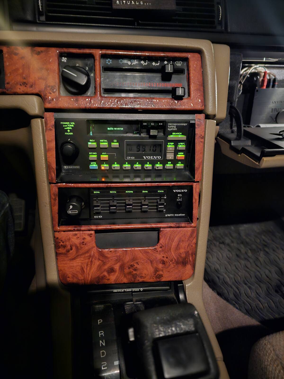

Nu var det ett tag sedan jag ens rörde ljudanläggningen på bilen, förutom finjusterat dsp:n, allt har bara fungerat och låtit riktigt bra! Men så kan vi ju inte ha det... XD Jag har länge velat köpa volvos top of the line radio på 80-talet men dem har ju ökat i pris så otroligt mycket att jag helt enkelt inte haft råd. Men så kom den här ut på tradera smile

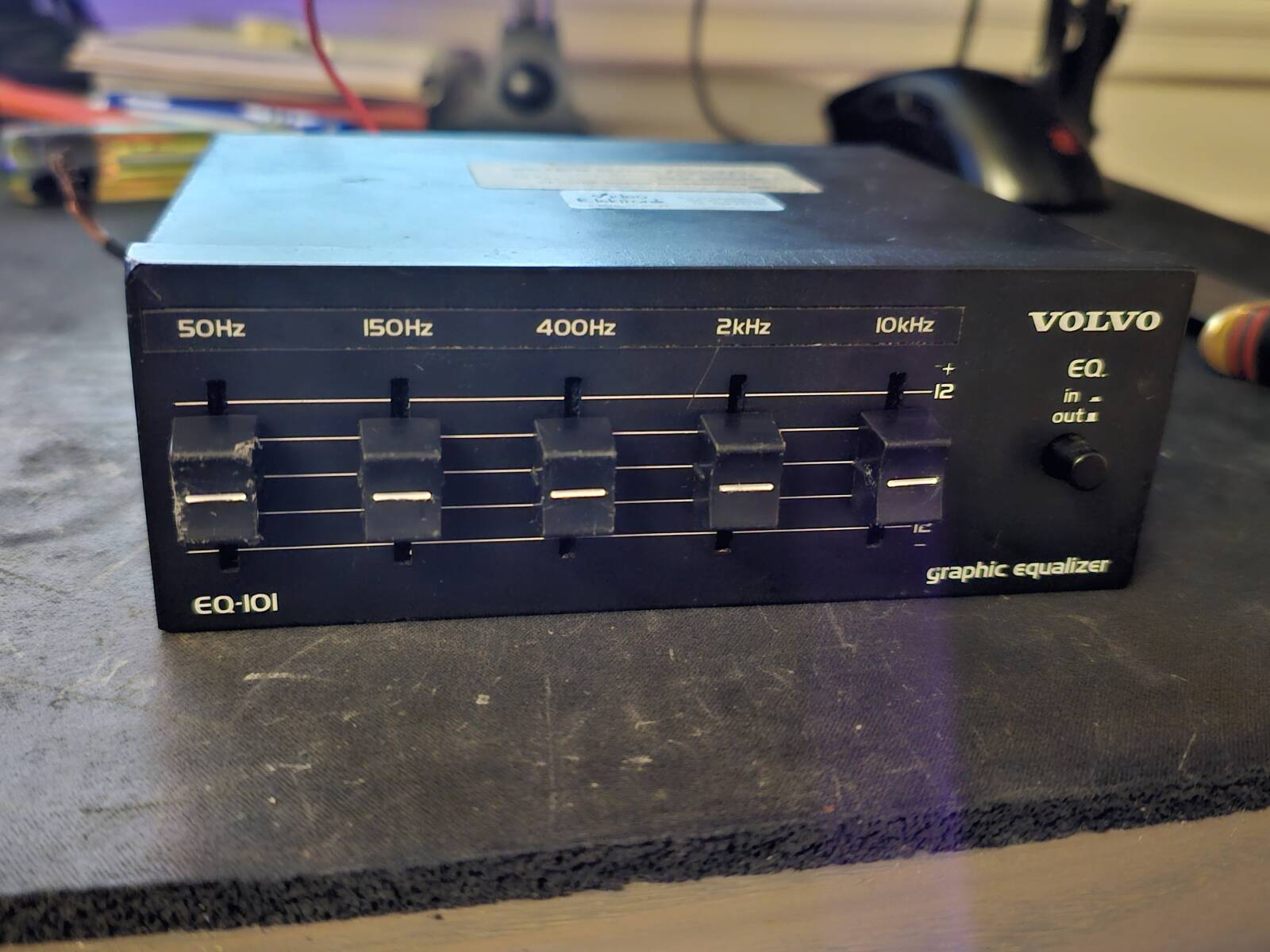

https://www1.garaget.org/gallery/images/239/238399/238399-0abb3b52a8b41991c02ca5d5c0a1d5c5.jpg
Detta är en CR-101 men liknande fanns också under namnen CR-201, CR-4040 och CR-4041, ser inte mycket ut för världen idag men dessa var bland de mest avancerade stereo enheterna på marknaden och hade en hel del olika funktioner som man inte sett tidigare. Själva varianten var inte så viktig för mig även om det skiljer lite mellan dem, det viktigaste var utséendet och det faktum att detta är gjort under licens från Dolby, alltså spelar det riktigt bra och ser ut som chernobyls kontrollpanel.

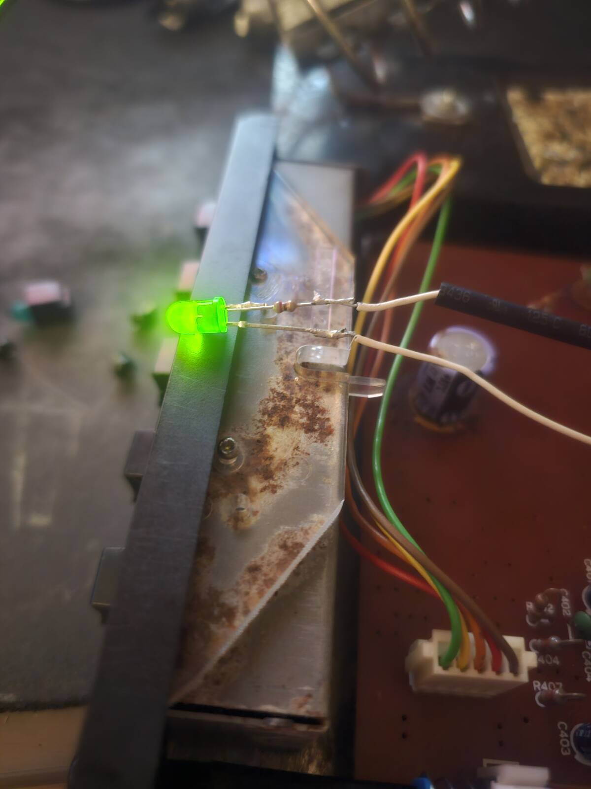

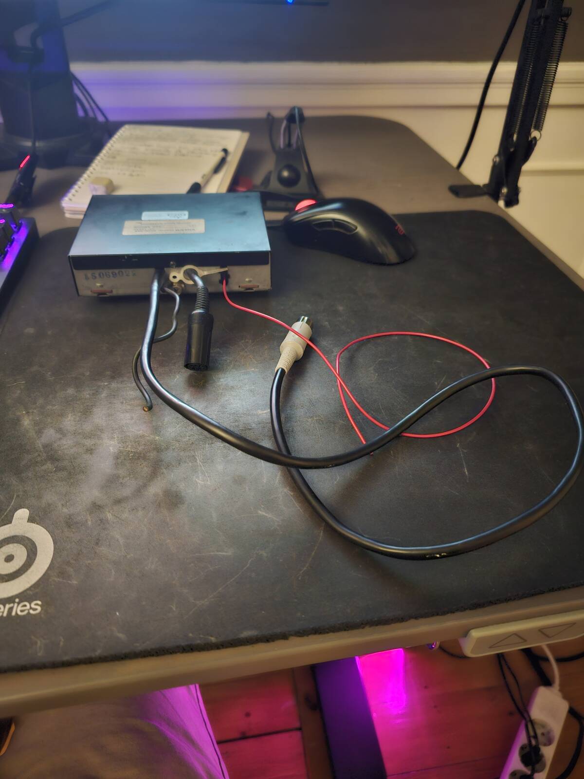

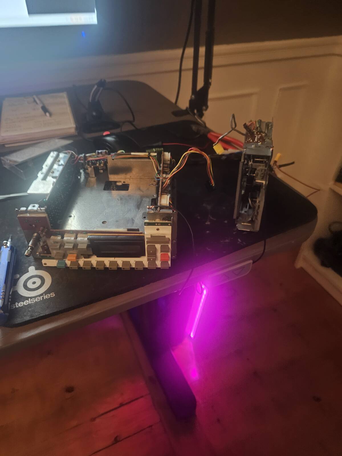

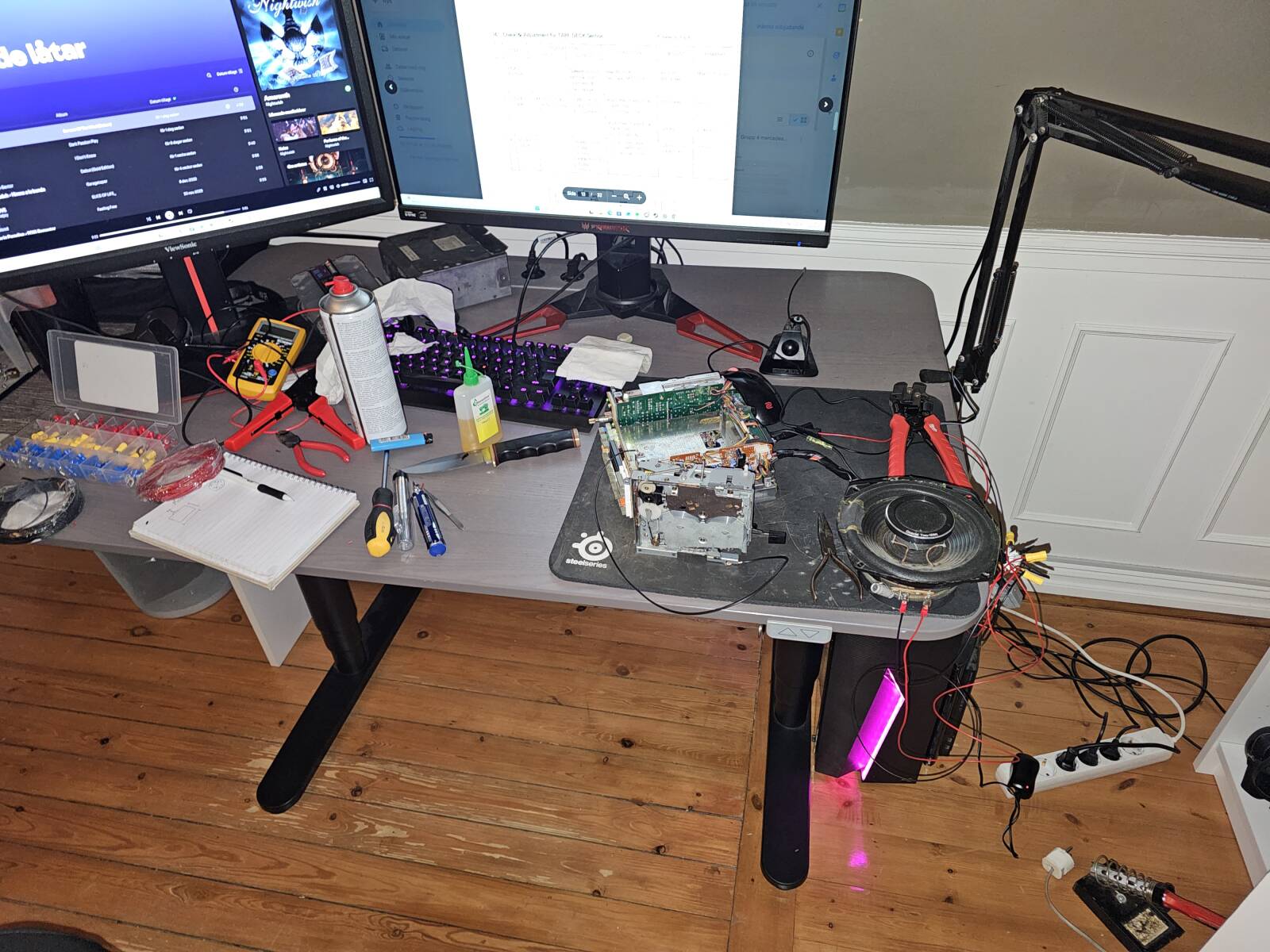

Jag började med att snygga till kablaget då det var fulskarvat lite här och där, jag drog också lite eltejp för att få det enhetligt.
https://www1.garaget.org/gallery/images/239/238399/238399-79f8ba81dc3a1db5c769db457f704a50.jpg
Det som underlättade allt var litteraturen jag hittade på nätet, de berättade vilka kablar som gick till vad.
https://www1.garaget.org/gallery/images/239/238399/238399-6387d56ac0d004dedb022e629b65928c.jpg
https://www1.garaget.org/gallery/images/239/238399/238399-6d0cf71a49346e926a51d4599274cf65.jpg

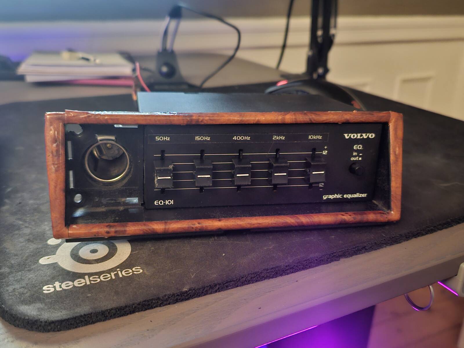

Sedan tog jag ur den gamla radion och förberedde kablaget i bilen, det är riktigt tajt med den nya eftersom den är såpass stor.
https://www1.garaget.org/gallery/images/239/238399/238399-be1e323a865d23488144d4e5dd702340.jpg
Det var såpass tajt bakom stereon att jag var tvungen att dra ut kablarna under rattstången. Och efter mycket meckande hade jag gjort en egen kabelstam med runda kabelsko kontakter.
https://www1.garaget.org/gallery/images/239/238399/238399-fbce866571502f41eaf0bbfd211601f8.jpg
Efter lite testande verkade allt fungera och det var frid och fröjd! Riktigt bra lät det också, otrolig ljudkvalitet för att vara en bilstereo från 80 talet.

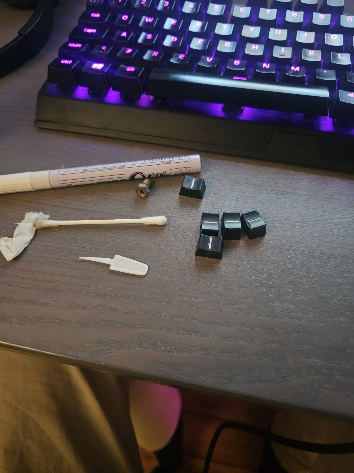

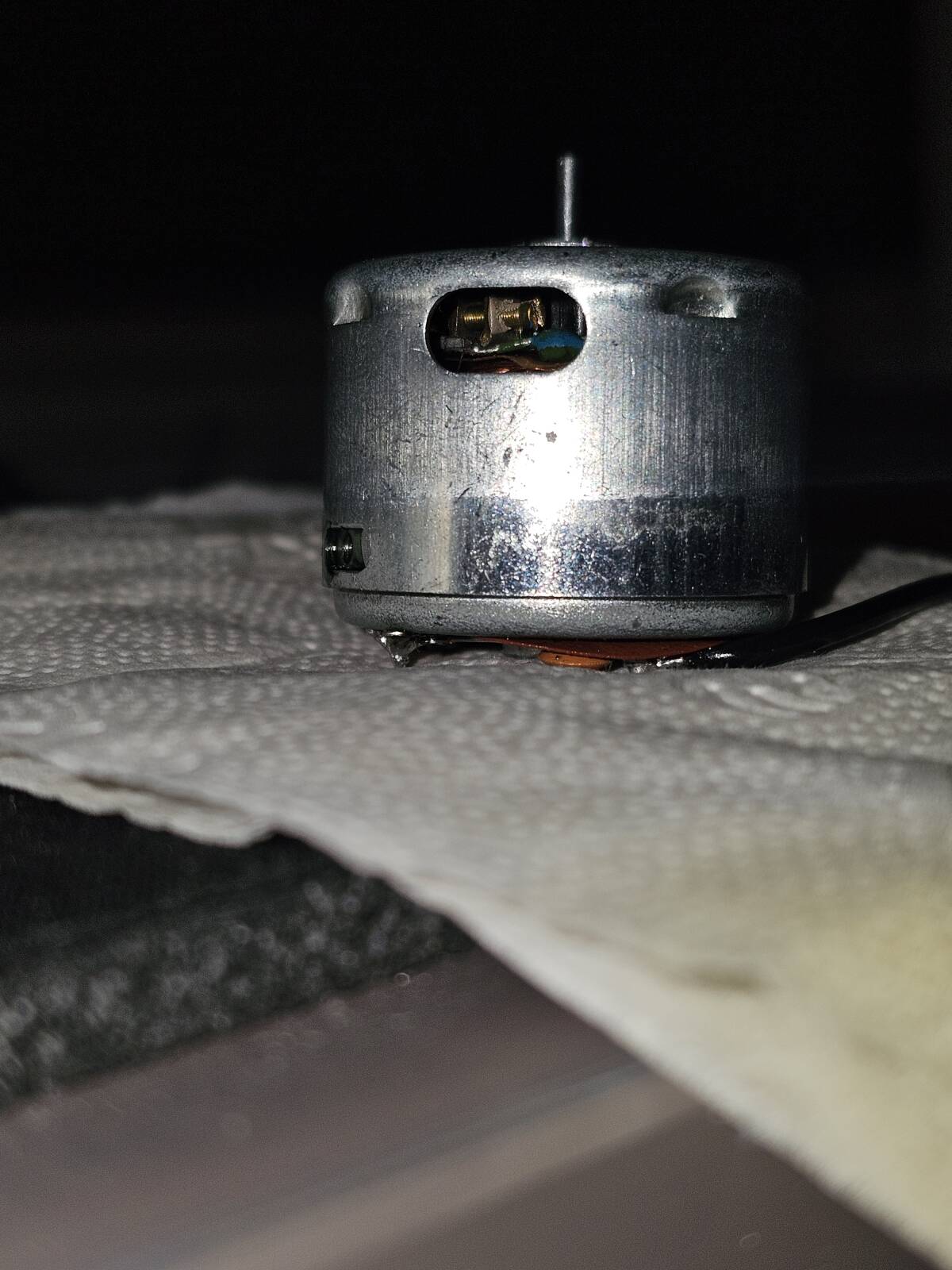

Denna lyckan var dock kortlivad då det dök upp en hel del problem som annonsen inte beskrev. Inget illa menat mot säljaren då jag mer eller mindre förväntade mig det här, men tråkigt i alla fall sad

Då fortsätter felsökningen med stereon. Jag tog isär kassette spelaren från själva radio enheten och undersökte alla mekaniska delar.
https://www1.garaget.org/gallery/images/239/238399/238399-86aa28944a39db15840d9edd4a759094.jpg
Efter otroligt mycket research förstod jag mer eller mindre kassett mekanismen. Allting såg bra ut så jag gjorde rent och smorde upp allt. Gummi remmarna ville jag inte byta ut då dem var i riktigt fint skick och det faktum att dem hållt i 40 år utan problem.

Jag tog sedan isär knapparna på instrumentpnelen för att göra rent då tangenterna knappt fungerade.
https://www1.garaget.org/gallery/images/239/238399/238399-b29d28b90bd9430ff8329d82644df571.jpg
Det var en del skit där bakom, kanske det som gjorde att skärmen frös?
När jag skruvade ihop allt fungerade stereon igen, jag tror det är i kombination med rengörningen och det faktum att strömmen blev frånkopplad så den "återställdes".

Nu jävlar har det hänt grejer, senaste veckorna har jag inte gjort något annat känns det som. I väntan på equalizern körde jag kassett spelaren lite till och det blev tyvärr inte bättre. Jag började därför plocka isär den igen...
https://www1.garaget.org/gallery/images/239/238399/238399-cbd9ae875a1a9d1c8f5224bff37722cc.jpg

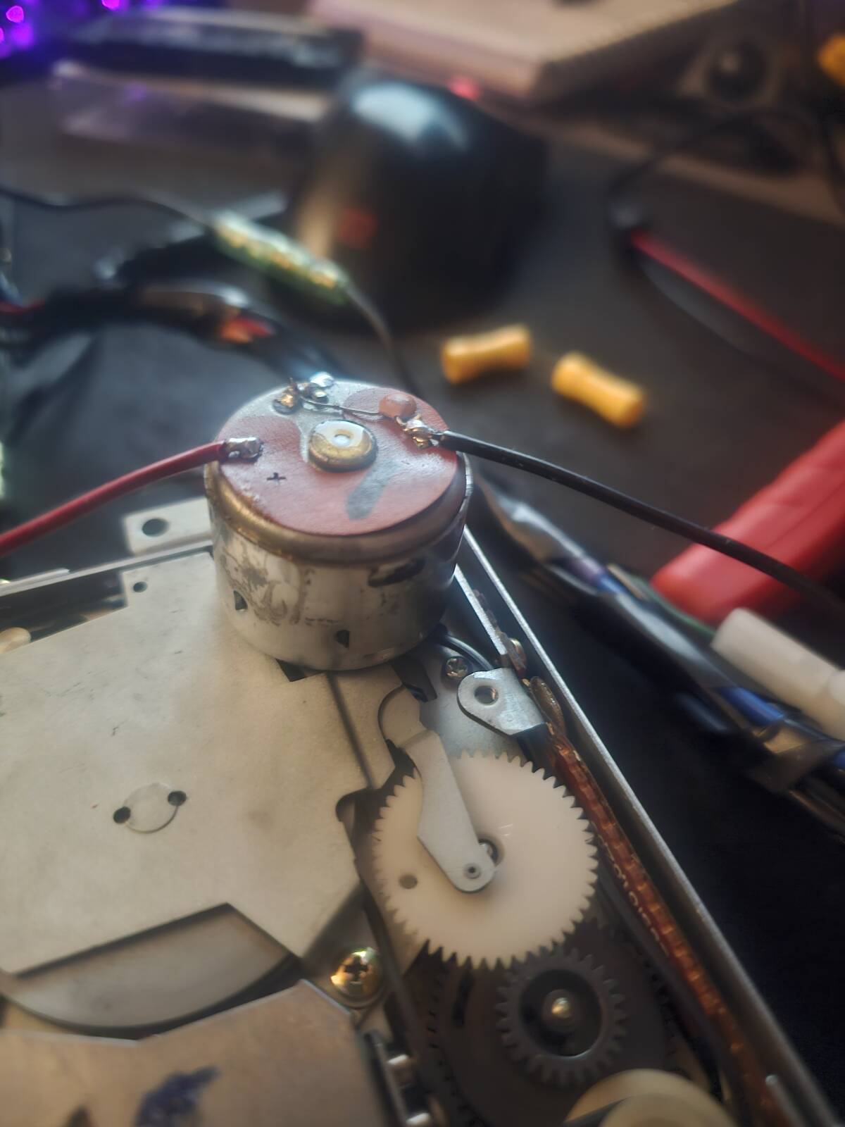

Jag tog isär allt men höll det fortfarande inkopplat för att mäta. Strömmen till motorn verkade bra men man kunde höra motorn gå ojämt om man lyssnade noga. Jag hällde därför på massor med olja och kopplade på 12v och lät det stå i 1 timme.
https://www1.garaget.org/gallery/images/239/238399/238399-9ca056f0d2e4bccfd6d437a8b7d579cc.jpg
https://www1.garaget.org/gallery/images/239/238399/238399-8dc757387cd020e03d4dadddee21be17.jpg
Efter många timmar av grubblande såg jag att motorn hade justerbara borstar, något jag aldrig sett tidigare. Jag provade att skruva dem åt ena hållet, då gick motorn knappt runt, när jag skruvade åt andra hållet gick den hur fint som helst.
https://www1.garaget.org/gallery/images/239/238399/238399-1796e646d0c7cb28f8af5bbc7f6289d6.jpg
Mycket riktigt var detta problemet och kassett spelaren går hur fint som hlest! smile

Nu har equalizern anlänt och jag började plocka isär den direkt. Det första jag gjorde var att byta ut glödlampan till en grön led då den var trasig.
https://www1.garaget.org/gallery/images/239/238399/238399-3fab718028703e9a779a753385e3a17f.jpg

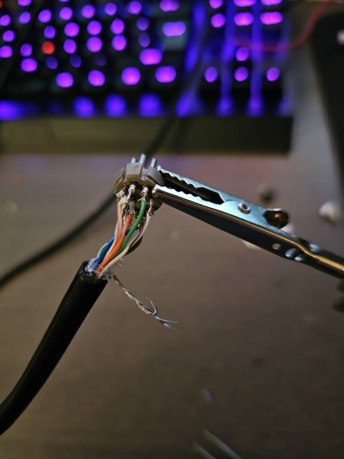

Jag märkte också att kabeln var för kort för att plugga in i stereon så jag tog en ny cat6 kabel och lödde bort den gamla.
https://www1.garaget.org/gallery/images/239/238399/238399-c0510a85b605f2fe04a8c59c6c403128.jpg
https://www1.garaget.org/gallery/images/239/238399/238399-70a20c2ae3f820a561b18c20b3698483.jpg
Jag gjorde sedan rent utsidan och fixade juster knapparna.

Nu ska jag bara koppla in allt, enkelt!
Problemet med det här systemet är att volvo har använd DIN kontakter med 8 stift, något som typ inte finns längre. Jag beställde kablar på nätet och försökte men kabeln var fel så jag lödde mina egna istället.
https://www1.garaget.org/gallery/images/239/238399/238399-0c066b25b67ccb55187f1cd6a6133e27.jpg
Jag provade många olika varianter och bytte komponenter mm. och jag lyckades faktiskt få ljud ur equalizern, men det hände inget när man försökte ställa in ljudet. Jag skulle nog behöva serviceboken för equalizern för att kunna koppla in den i mina prylar med RCA, tyvärr får jag nöja mig utan att kunna equliza ljudet för tillfället.
Ljudet låter redan riktigt bra så jag klarar mig, speciellt med den fixade kassettspelaren smile
Det ser dessutom riktigt bra ut också!
https://www1.garaget.org/gallery/images/239/238399/238399-f24c0893eff2becae5930e6741132191.jpg
