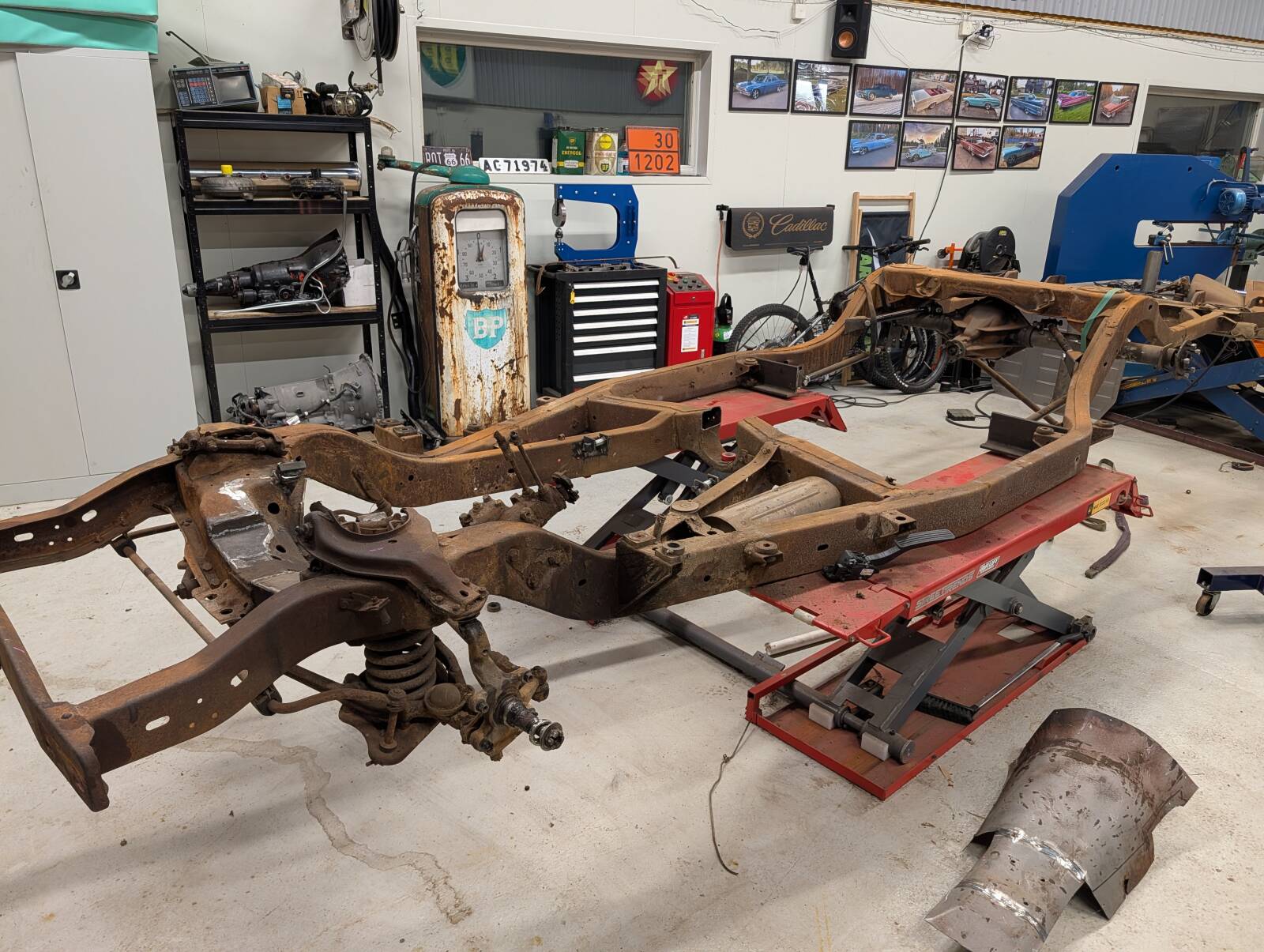

Grannen hjälpte mig rita upp en växellådsbalk som ja sen skickade på plasmaskärning som nu är svetsad. Invigde tig svetsen,  andra gången ja provar tigga så inge weldporn men de kan ju bara bli bättre. Framsidan på balken kommer renslipas så den blir slät iaf. Gjorde först en papp mall för att testa om vi måttat rätt,  urtagen är gjorda för att rymma 3" avgas (yttre cirkeln) men mest troligt blir de 2.5 (inre cirkeln), främre å bakre plattan på balken har urtagen för avgas lite offset för att avgas ska kunna dras parallellt med ramen som viker av in mot mitten.

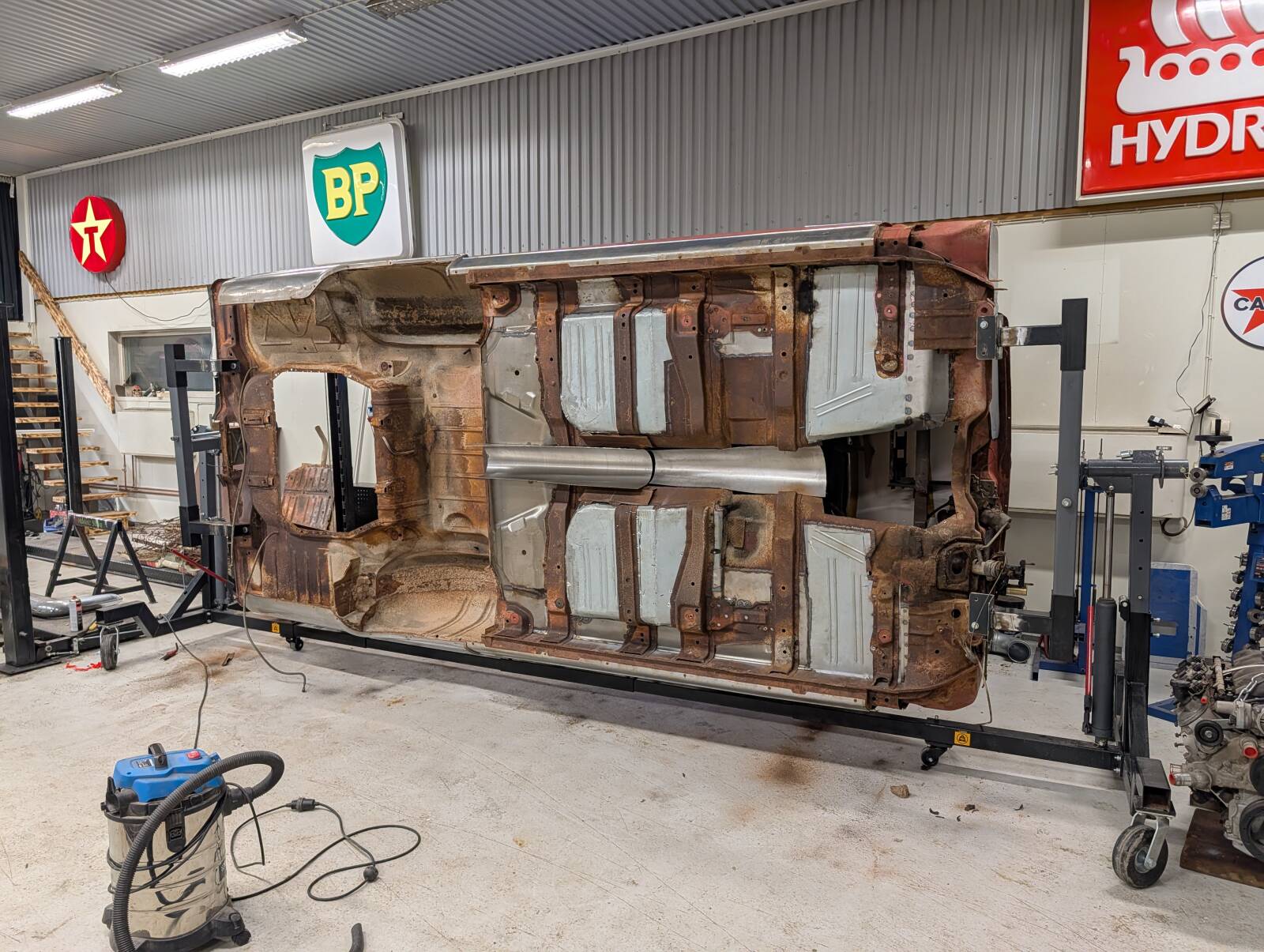

Nu är karossen ramlyft. Har påbörjat en tunnel som är fixerad i höjd för att rymma en 3" kardan iaf, blev gasflaskans radie. glömde dock fota den, Men satte upp en laser i taket och kapade efter den. Nu är de bara svetsa klart allt underifrån och sen en massa slipning. Ska försöka mata på nu så de går få på nå färg inom snar framtid. https://www1.garaget.org/gallery/images/149/148361/148361-88e1847d6736957a2c9e71b584808757.jpg

Sakta frammåt. Bagagegolvet på plats, kardantunneln lika så. Växellådstunneln sitter där också men är kvar lite lappande för att få ihop de där. Allt är ju uppflyttad ca 35mm för att rymma drivlinan. https://www1.garaget.org/gallery/images/149/148361/148361-2ad5100a0a190bc667aac1a2d34bd9f6.jpg
