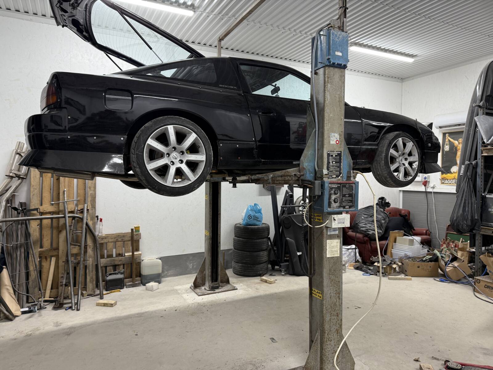

Nytt år, nytt garagerslaveri
Installerade en 2pelare

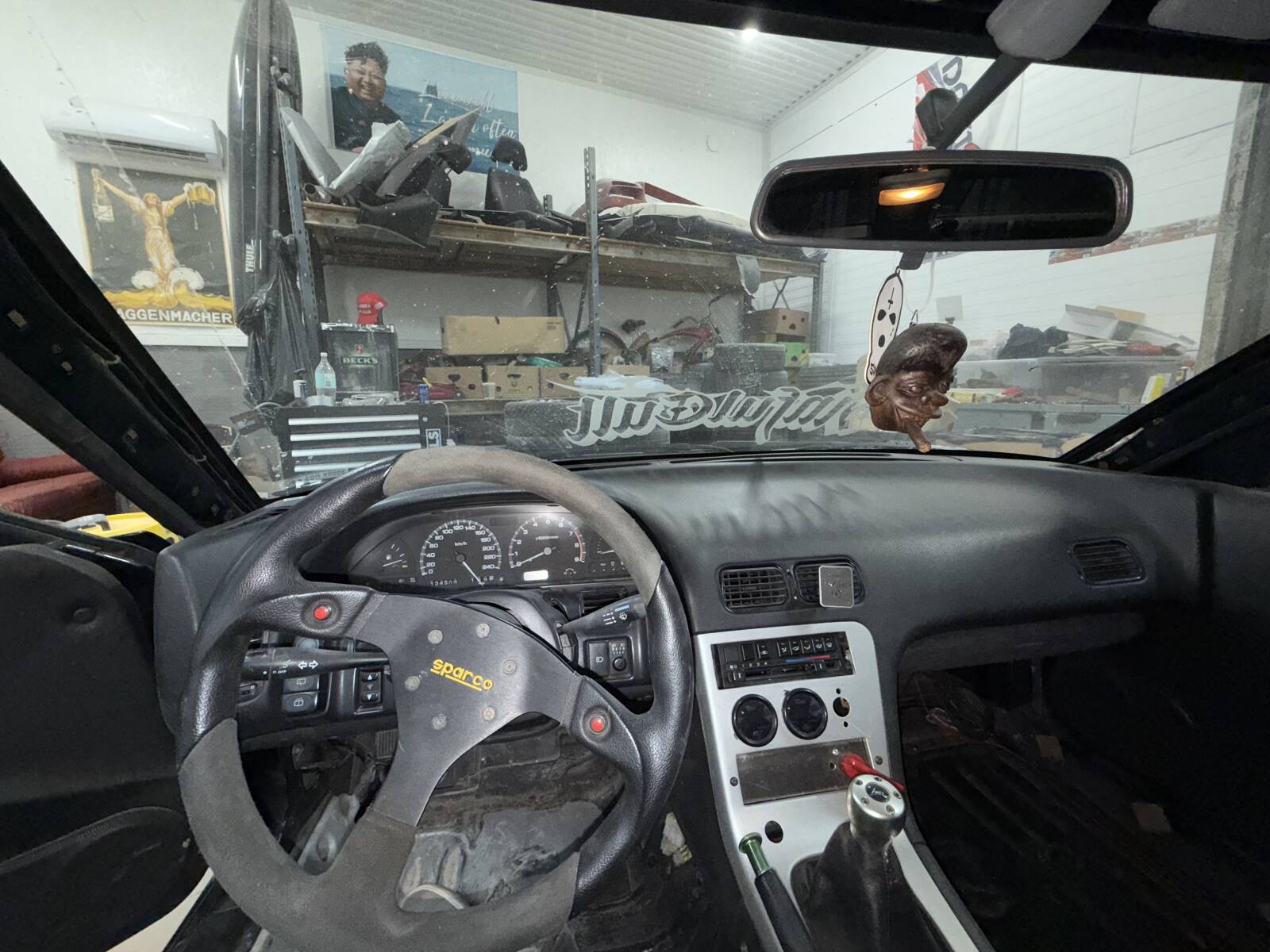

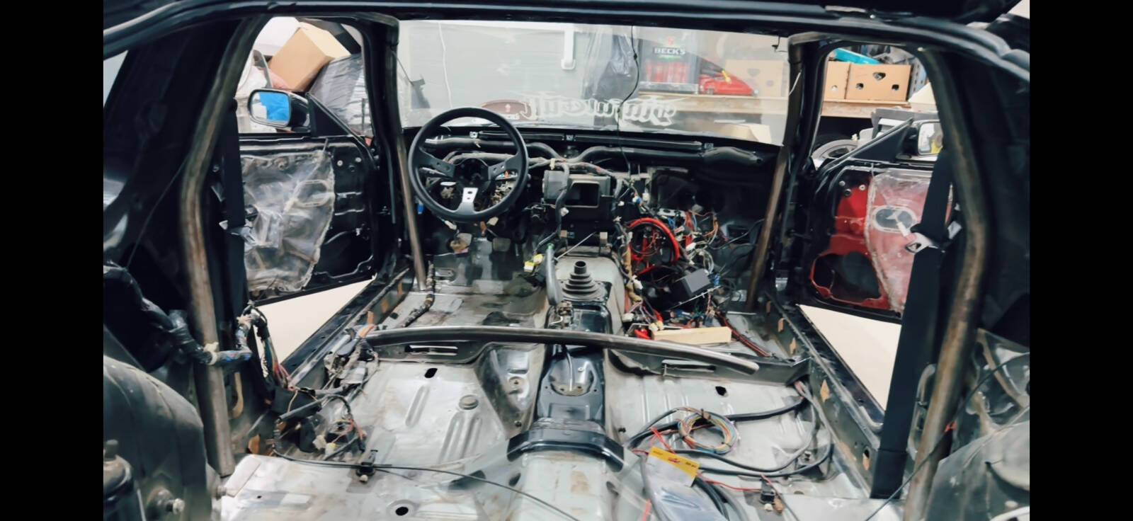

Fick tummen ur en dag och började bygga buren som ska i, så det började med att slita ut interiör.
https://www1.garaget.org/gallery/images/250/249806/249806-ecbb97fca05701efc0a290f70bec4962.jpg
https://www1.garaget.org/gallery/images/250/249806/249806-26e8c3498bf48c1b297cafe7f38f28bb.jpg
Numera är all ventilation inkl värmepaket borttaget, ska ersättas med universal elektriskt fläkt och värmepaket.

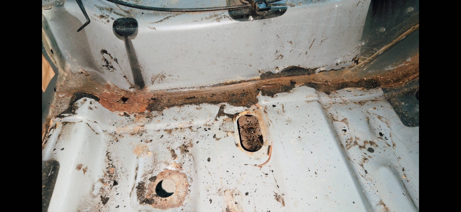

Rost gömmer sig i skarvarna, skall rengöras. Rostkonverteras, svestsas delvis för att stärka upp chassi och sedan fyllas med massa.

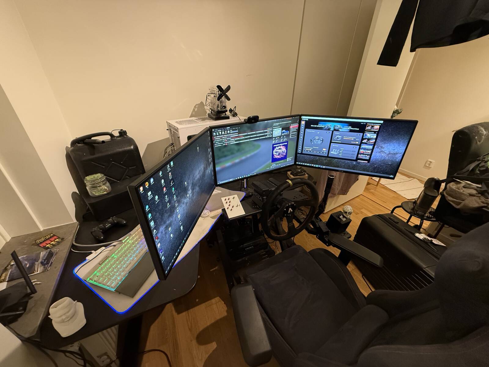

Driftingsimulatorn som håller igång hoppet hemma:)
