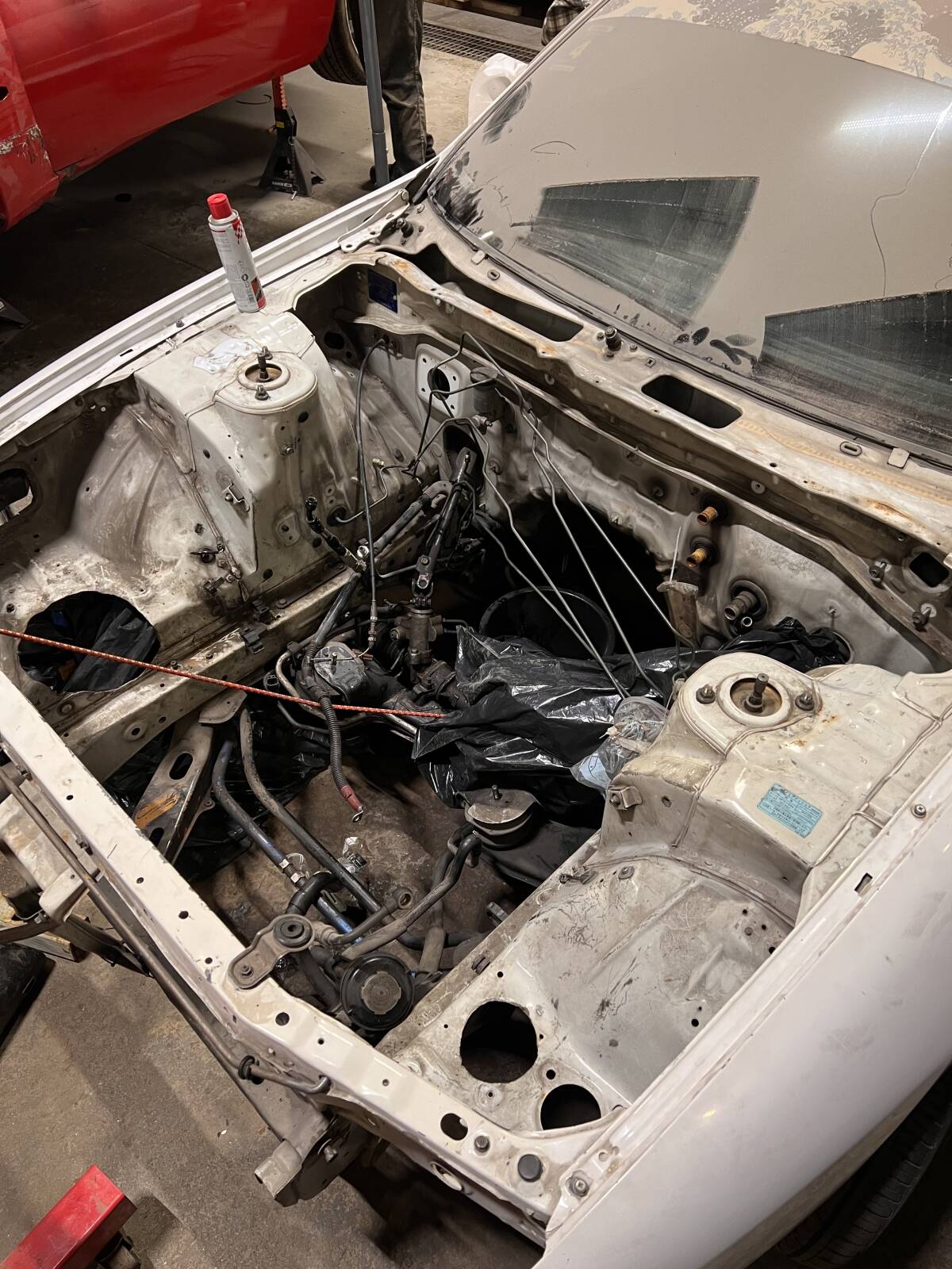

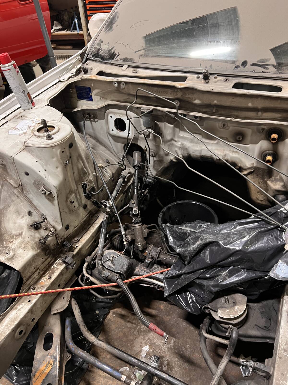

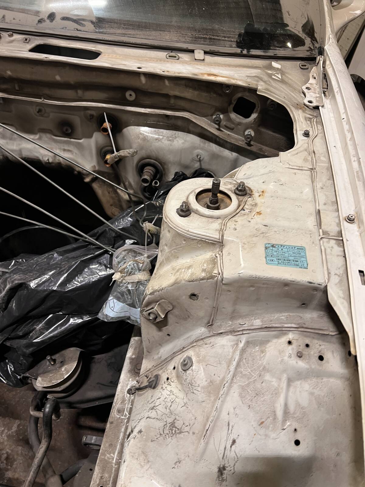

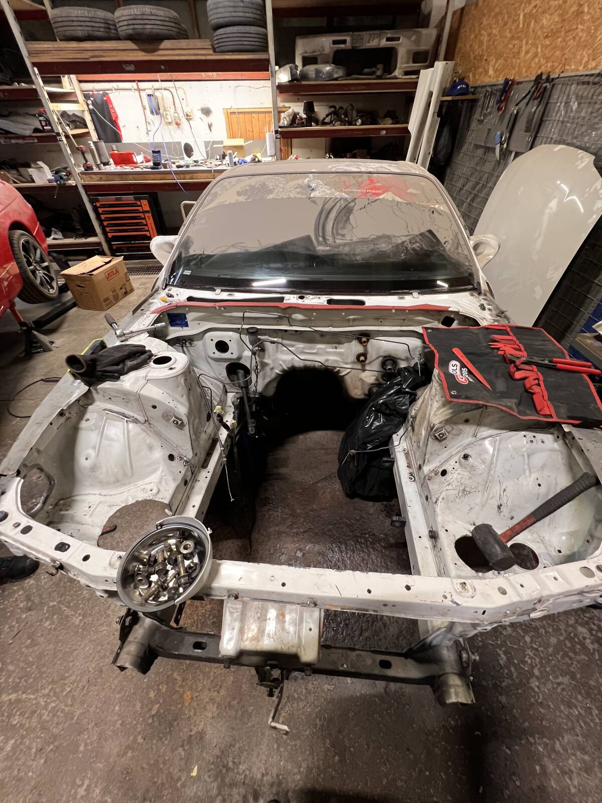

Jag planerade länge på att motorn skulle ta och plockas ur i vinter. Nu när jag kört en sommar med trim så tyckte jag det var en bra idé, samt passa på att byta urtrampningslagret, vattenpump, kamrem, oljepump, bafflat tråg och lite annat smått och gott.
Sagt och gjort så lyftes motorn ur:
https://www1.garaget.org/gallery/images/217/216602/216602-d8220ac576a557ae53953cd36cc77e1e.jpg
https://www1.garaget.org/gallery/images/217/216602/216602-fb5f7feb8a7cab7b90d82604e010ca3f.jpg
Gick förvånansvärt bra ändå, jag och Karl fick bra ruljans på det så efter några få timmar var motorn ute och satt på stativ!
Första gången för mig faktiskt som jag lyft ur en motor från start till finish, så en bra upplevelse också.

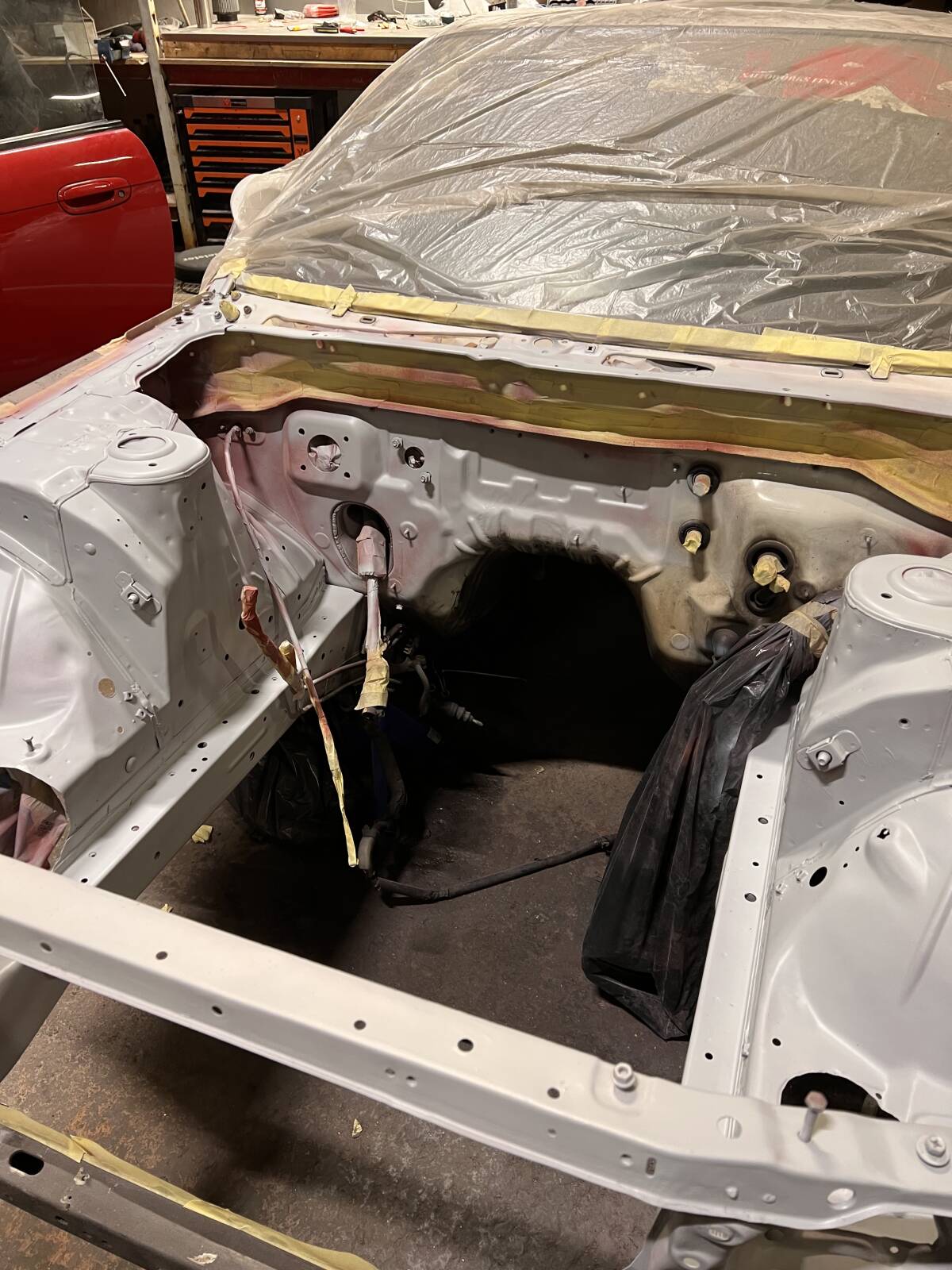

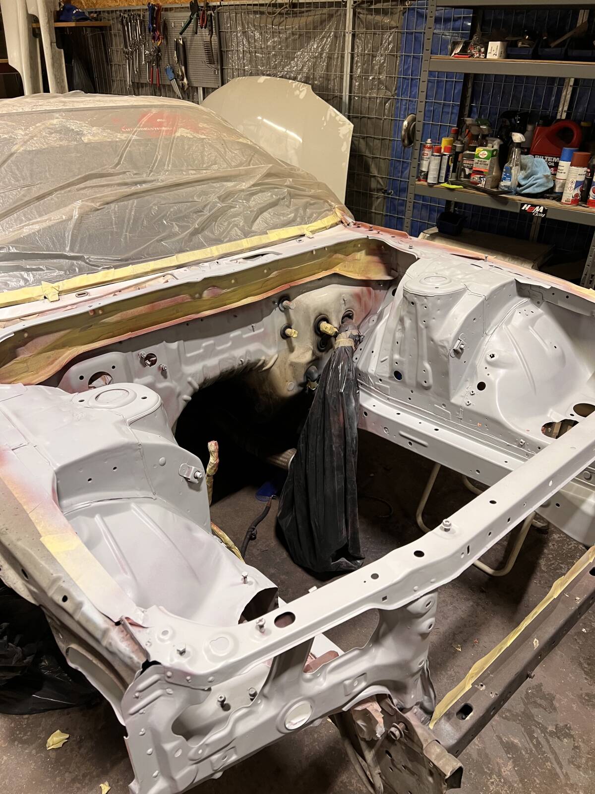

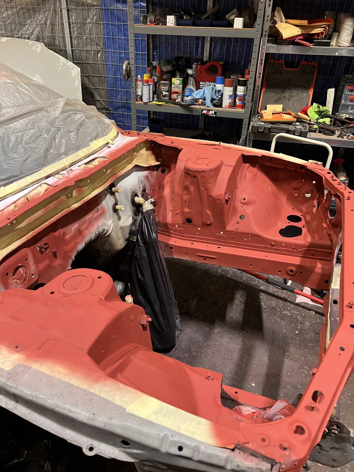

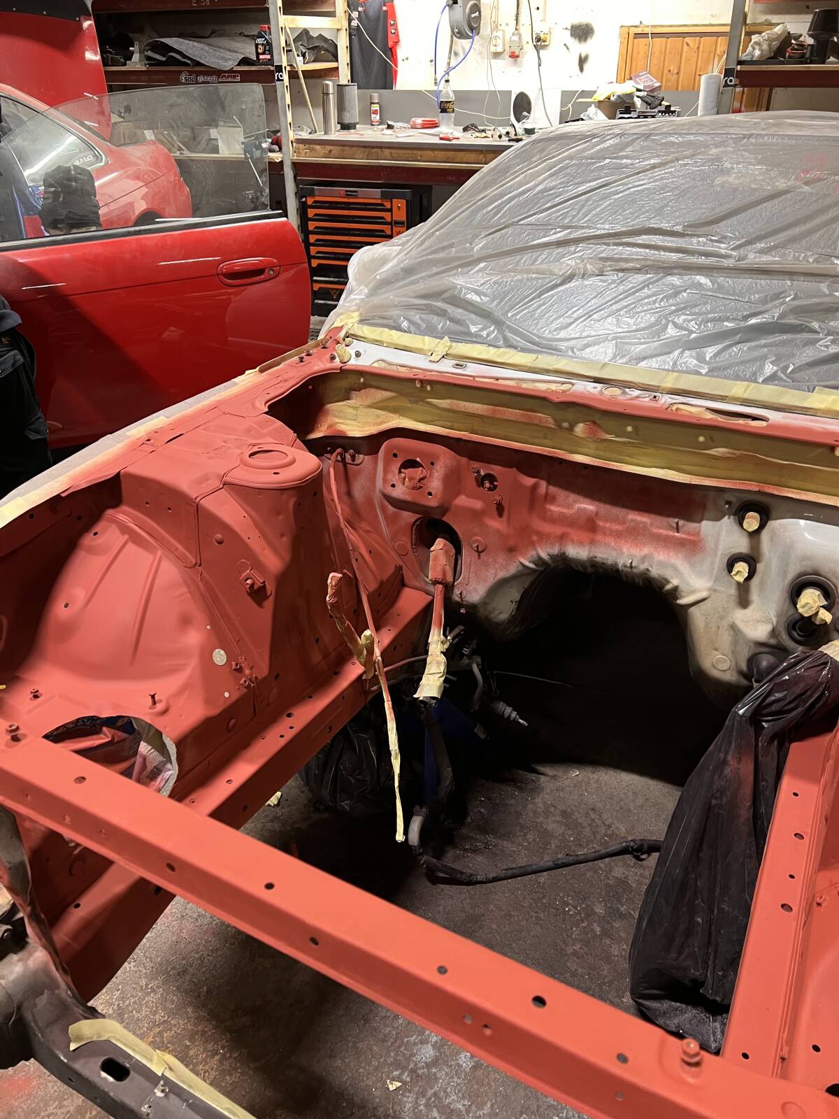

Oj oj oj, här var det längesen en uppdatering gavs, men helt stilla har det faktiskt inte varit.
Mycket brist på motivation och livet som tagit tid, men en del har gjorts.
Sparkontot fick länsas och motordelar har beställts samt lämnades till motorbyggare i slutet på förra året så bottendelen borde vara klar här nu Inom veckorna.
Har sen rensat rent i motorutrymmet och slipat ner all ytrost och repor och lagt rostskyddsgrund och grundfärg (men fick slut så ska fortsätta sen).
Det är inte perfekt, men det är fanimej bättre än innan och rost är hanterat. Finns fortfarande en rostblämma kvar, men den måste kapas ur, det får dock bli ett senare projekt då vi förlorar garaget i sommar.
Hursomhaver, ska försöka hålla det mer uppdaterat framöver i tråden då lågan tänts igen, men jag skickar in lite bilder! smile

Se där, kul att det går framåt!
Alla bäckar små..
