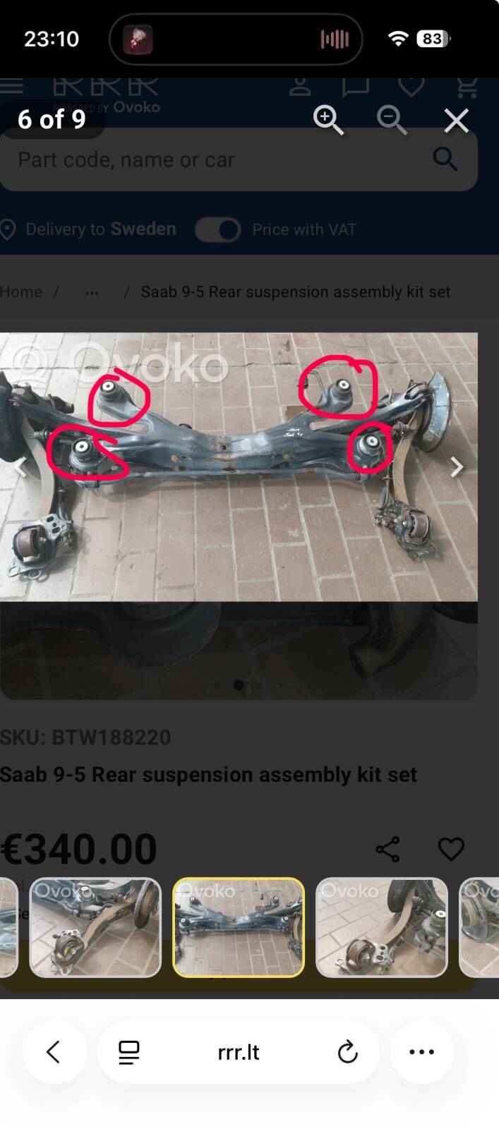

https://www1.garaget.org/gallery/images/253/252422/252422-85d96db55442186b086a4976fcb7eb23.jpg
För att förtydliga menar jag dessa. Är det bussningar eller ser det bara ut som det? Jag hade tänkt ha ner subframen å rostskydda och byta alla bussningar som har med bakvagn å göra och undrar ifall de ska bytas med

Det är väl dessa: https://shop.speedparts.se/sv/prod/saab … 6-208.html Sex stycken tydligen, de fyra man ser på bilden och två till. #8 på skissen på Speedparts sida.
