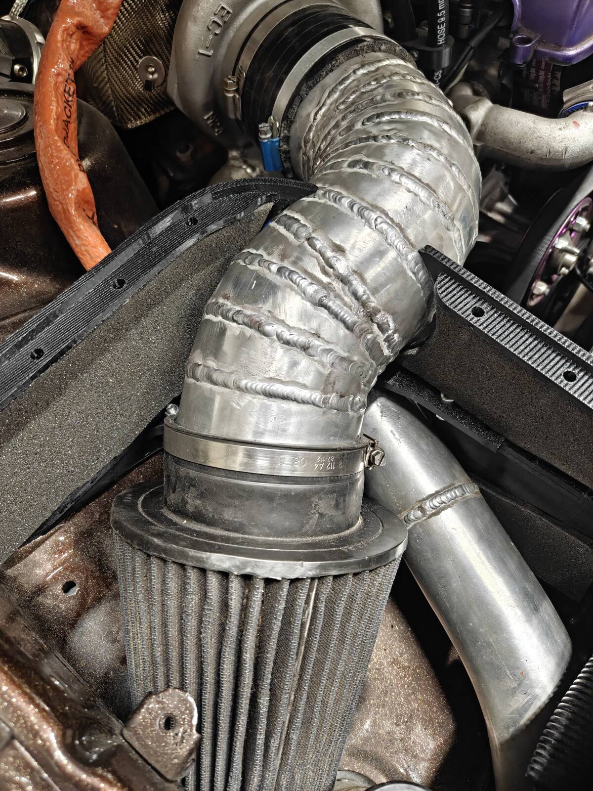

Fick ett infall att jag skulle passa på att öva lite på att svetsa aluminium, så jag köpte ett 4" rör, designade en jigg för pie-cuts och satte igång.
Resultatet blev att jag kunde ändra vinkeln på röret lite mer, så tanken nu är att försöka baffla in luftfiltret något. Förhoppningen är att kunna stoppa in lite ljuddämpningsskum där inför decibelprovet och få ner insugsljudet lite.

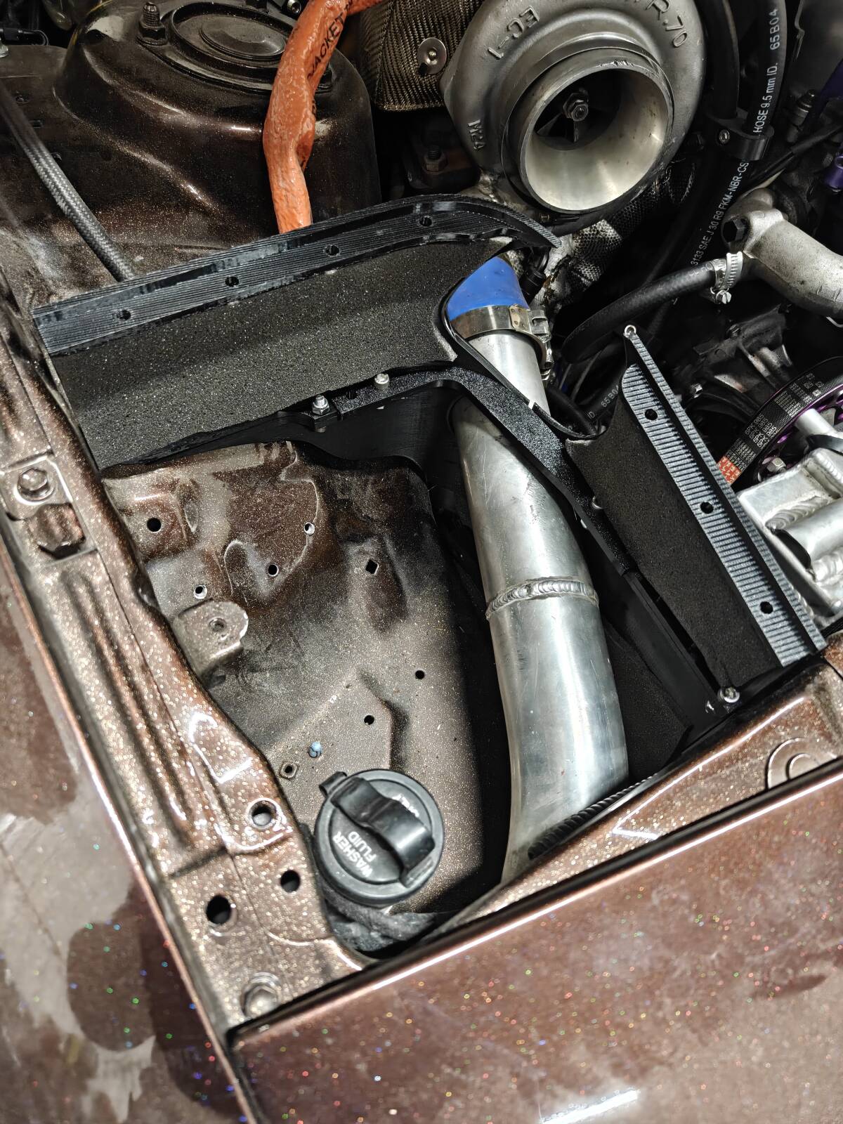

Tog och spenderade lite tid vid datorn och ritade upp ett kalluftsintag till det nya insugsröret. Filtret är lite onödigt klumpigt och IC-röret går ju tvärs igenom så det var inte sådär busenkelt att bara knäcka till en plåt. Så nu 3d printade jag en test-del. Verkar det som att den passar och jag nöjer mig med formen så printar jag antingen ut en gjutmall eller förfinar de detaljer jag insåg att kunde förbättras och printar en slutgiltig variant.
Men denna dög för att testa passformen i alla fall. Ska göra ett och annat ryck på bilen inom kort, för att försöka hinna regga den i år.

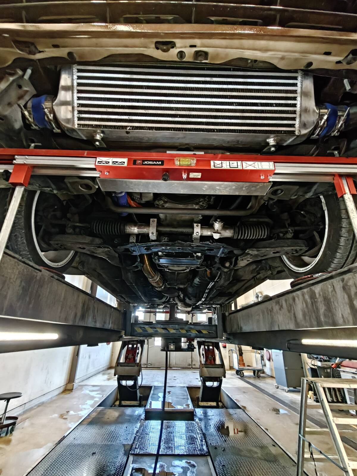

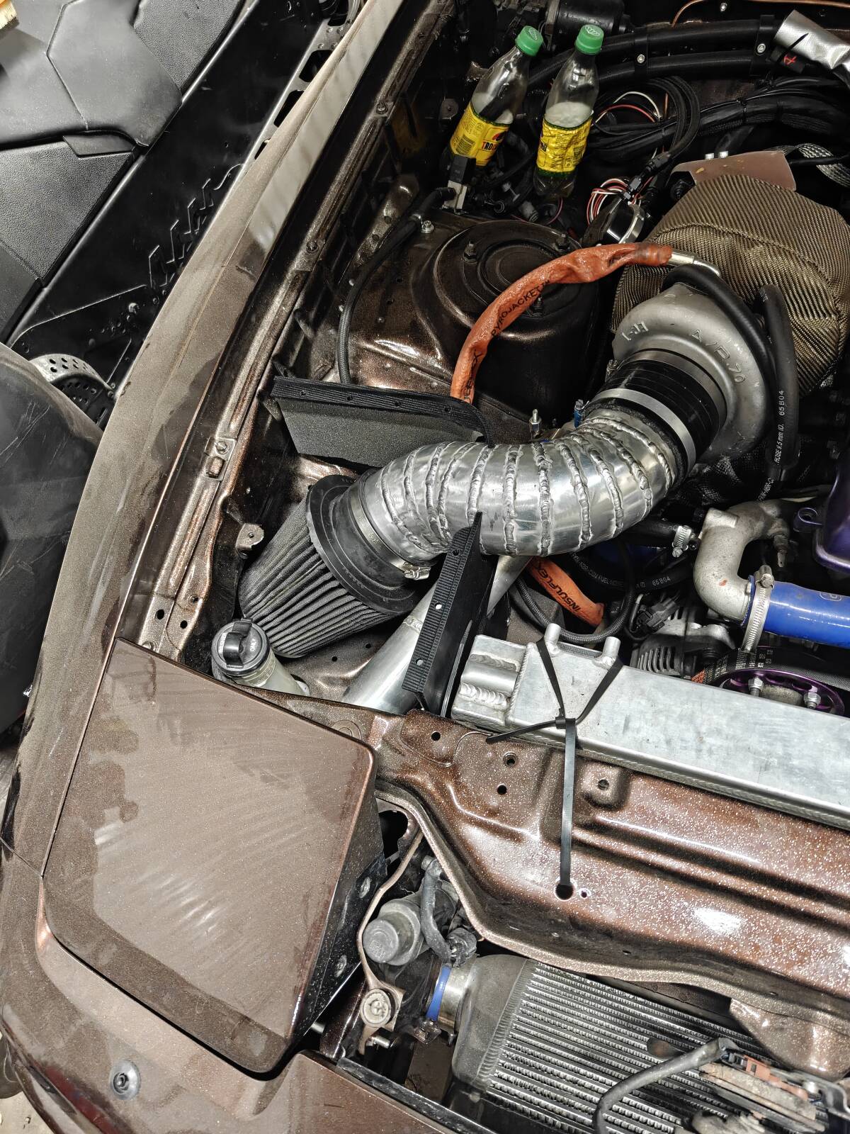

Insugsgrejerna passade klockrent och nu är den hjulinställd och klar också. Nu börjar det vara riktigt nära till att ringa och boka in slutbesiktningen.
