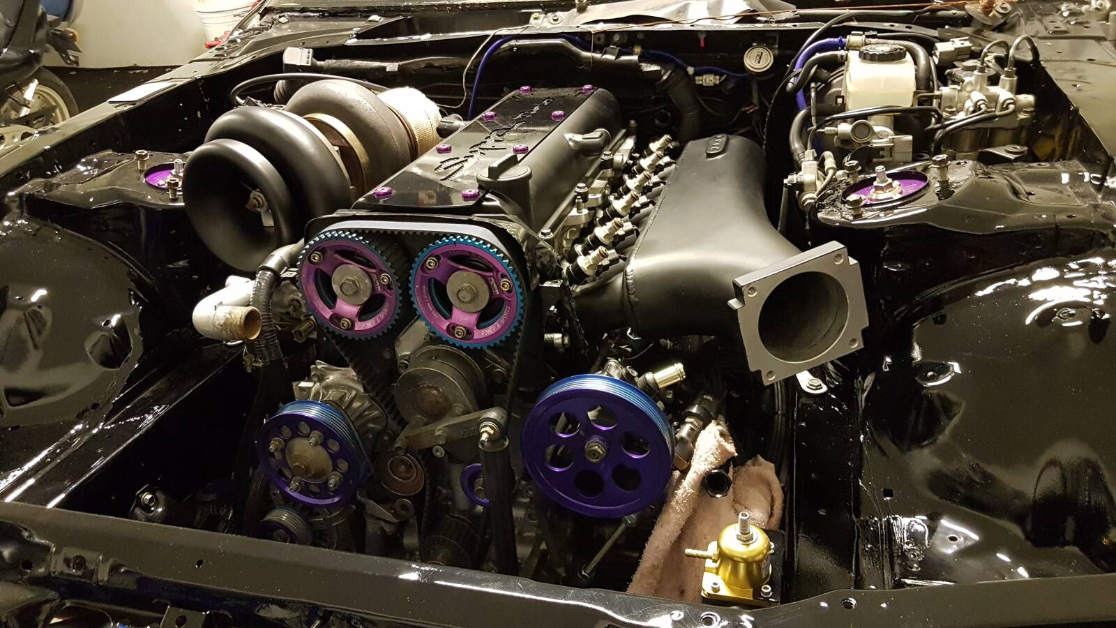

Motorn på Supran har varit klar i några år nu, men här är en kort recap på resan som var tills den blev det smile

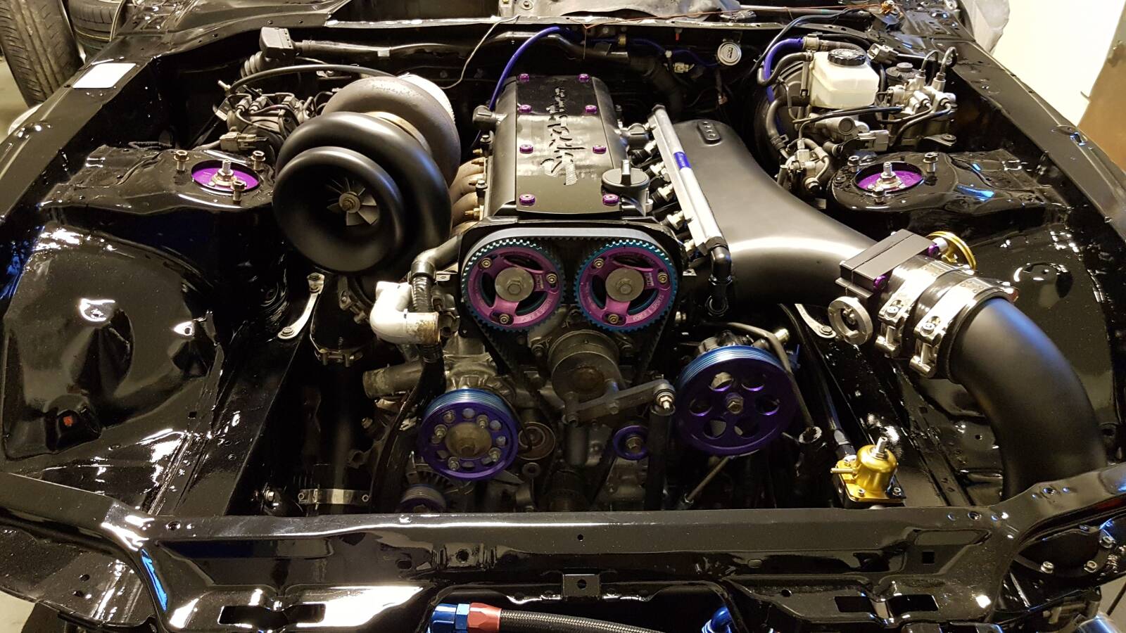

Motorutrymmet är nu lackat i Supra svart smile
Temat på allt kommer primärt vara blank svart, matt svart och lila.

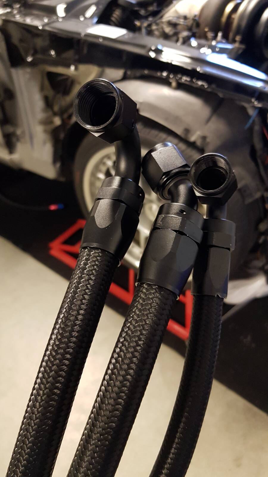

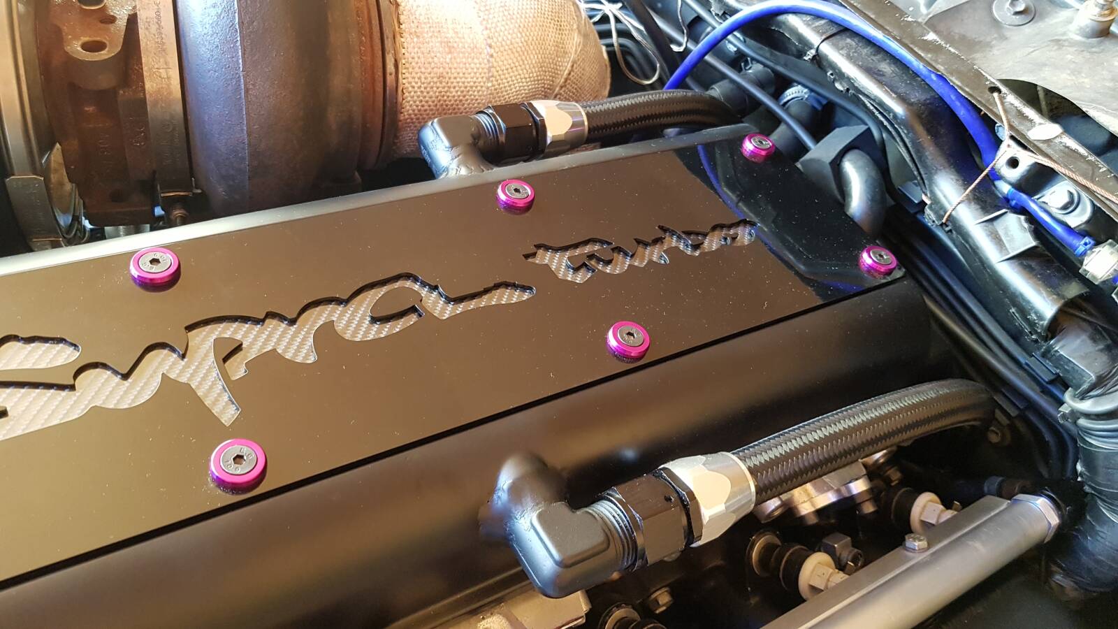

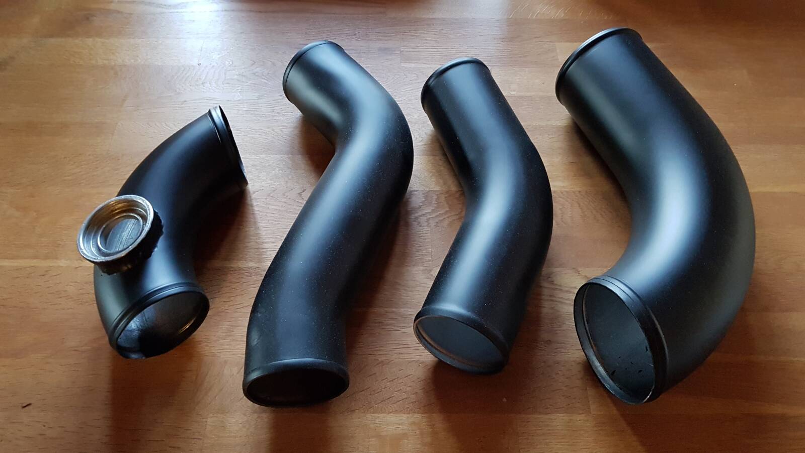

Nya AN slangar tillverkades för allt med bränsle, vakkum och vevhus ventilation.
https://www1.garaget.org/gallery/images/53/52942/52942-e9c8eca749f2131400e81aa0a13f708f.jpg
https://www1.garaget.org/gallery/images/53/52942/52942-1c76564257e46879376e0724b0da475e.jpg

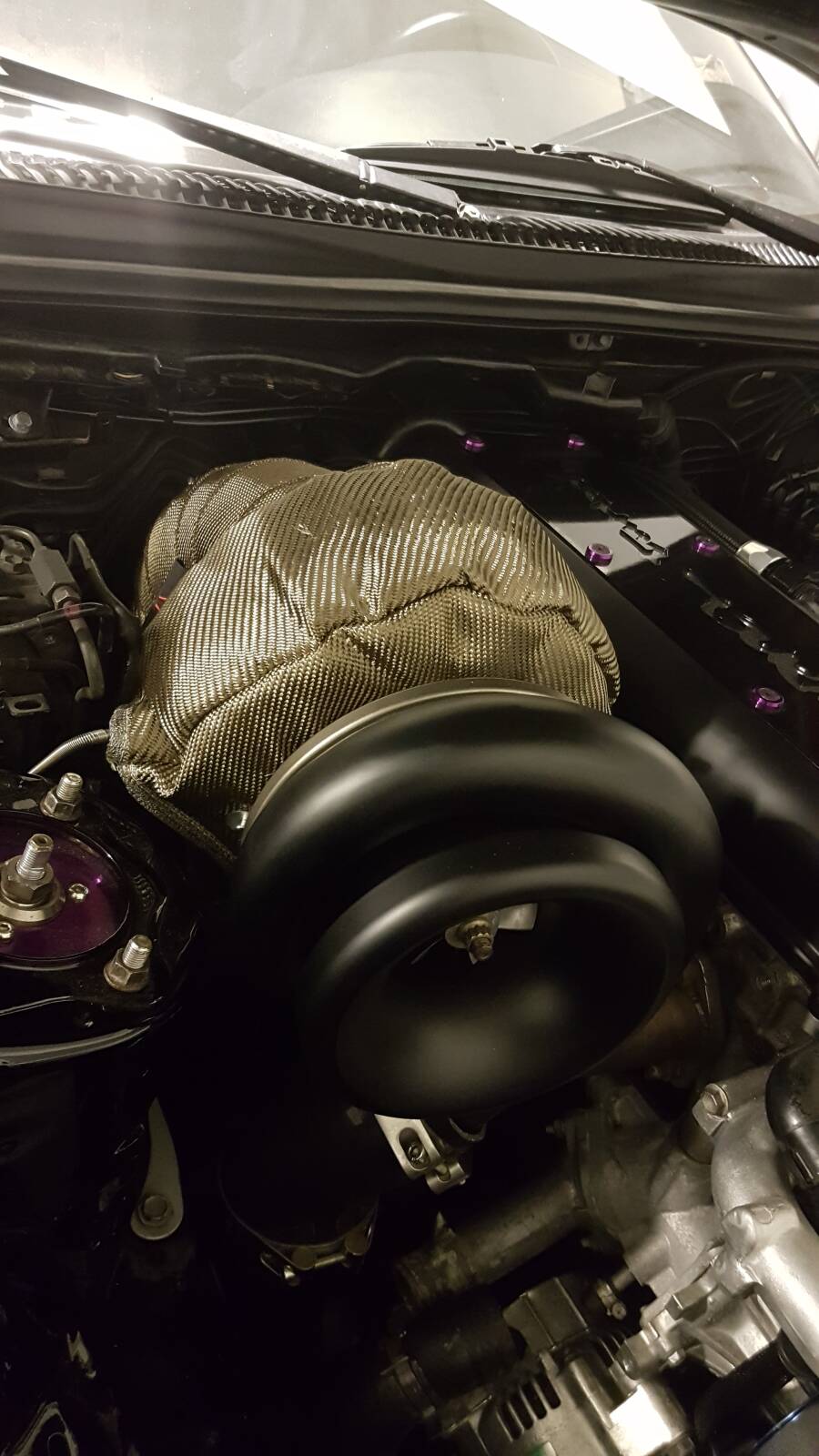

Downpipe lindades i titan-bandage med matchande turbo mössa.
https://www1.garaget.org/gallery/images/53/52942/52942-1b81732965990794d24477978af3441f.jpg
Och såhär blev resultatet big_smile

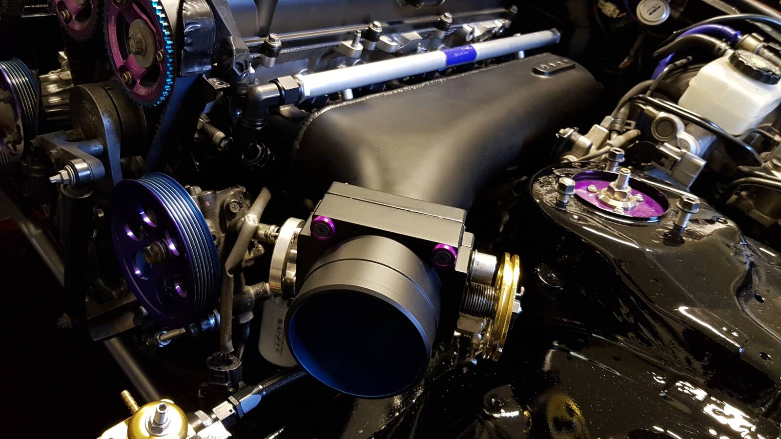

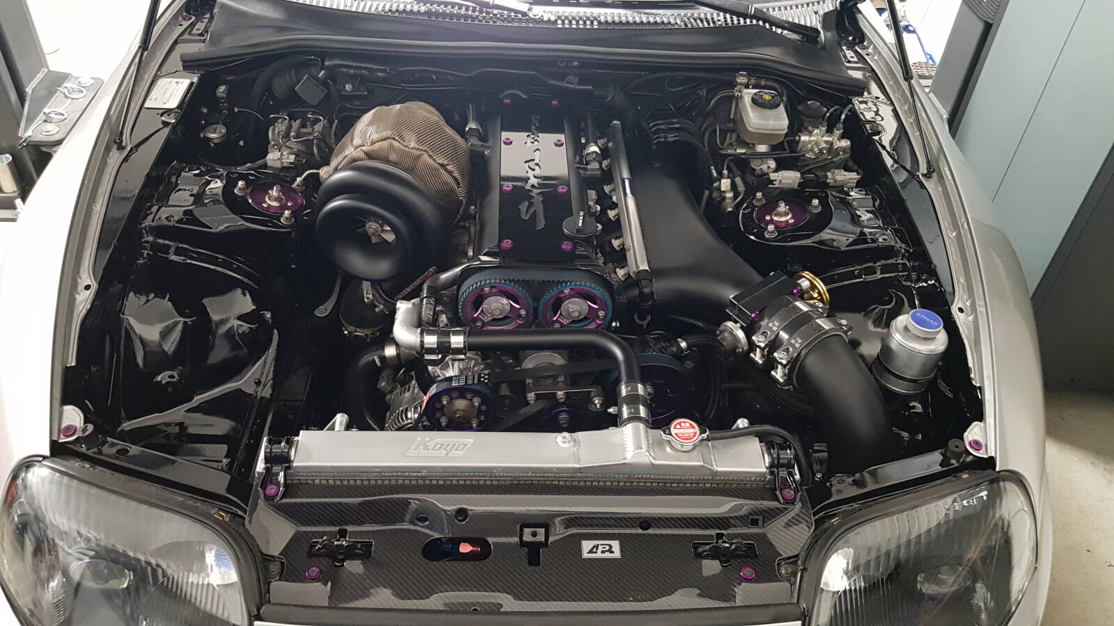

blev väldigt nöjd med allt, tyckte de svarta matchade bra med de lila smile slängde på lite kolfiber oxå med en APR cooling plate o så, hade en fundering på att lacka kylaren o fuelrail matt svart med, men skippade det för att få ett litet bryt i det svarta smile
