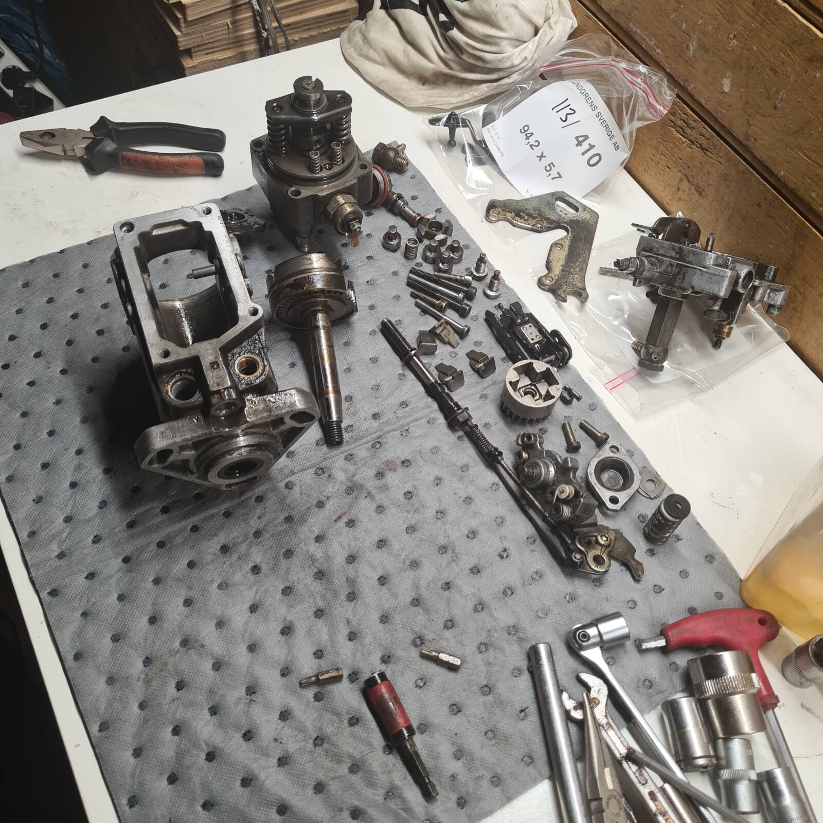

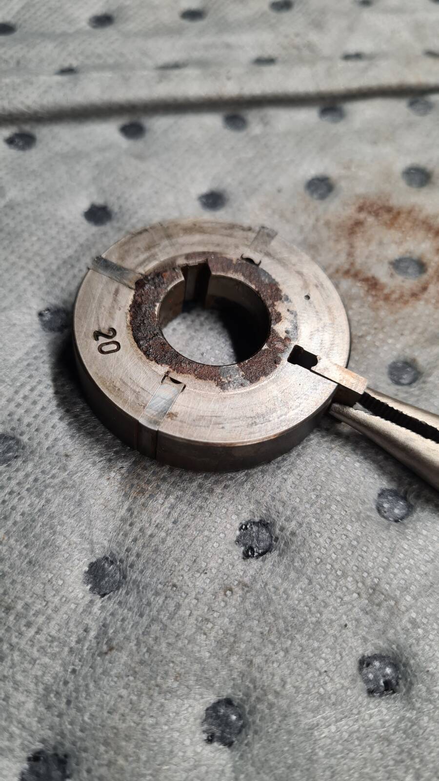

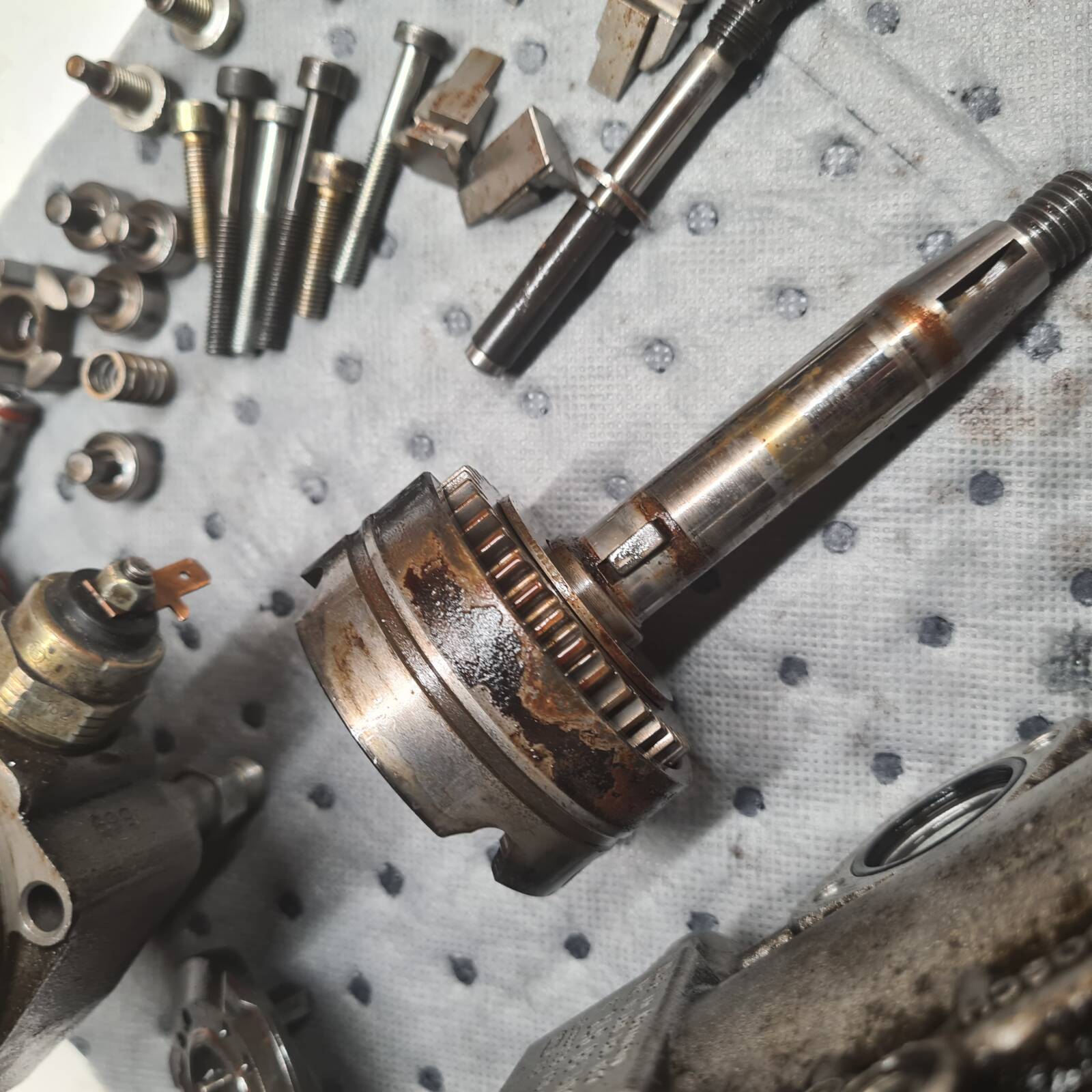

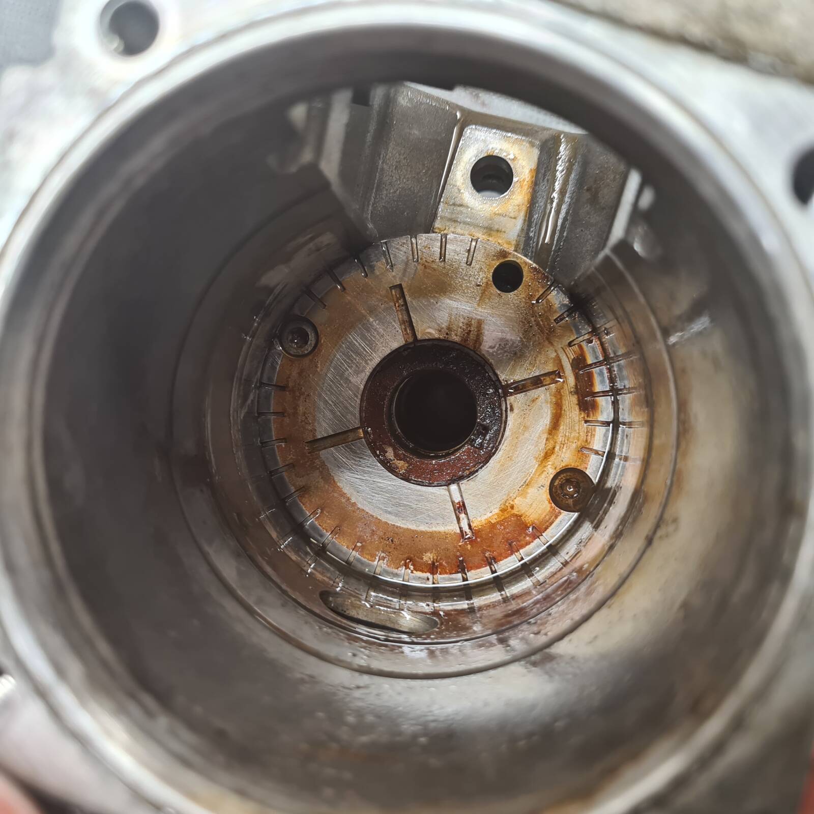

Monterade tillbaka originalpumpen men den gick bara på tomgång som förut. Köpt alla specialhylsor till VE pumpar så nu kan jag ta isär hela pumpen, demontering nr 3.... Längst in på axeln sitter det tydligen en venpump som var helt igentorkad och troligen är det felet så dax för en ordentlig rengöring och pröva igen.
