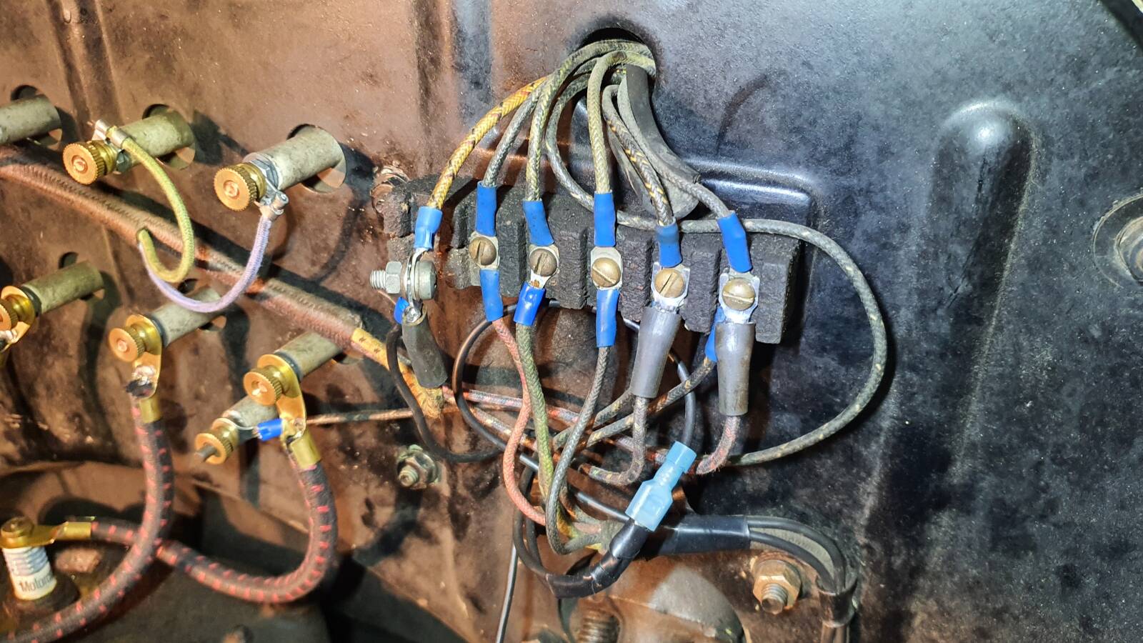

Denna härvan möter karossens härva via detta blocket på brandväggen.

Här går kablarna vidare upp på brandväggen och går till de 4 övre anslutningarna till spolarna. Dessa är triggerkablarna.
