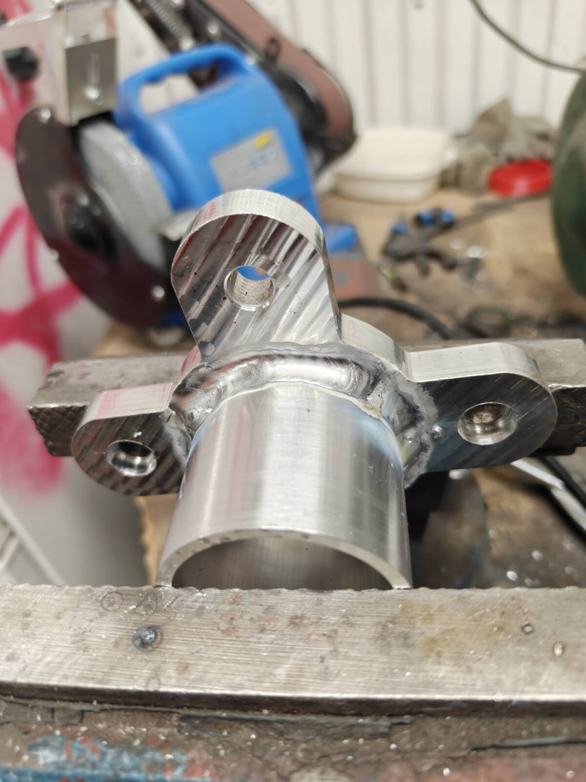

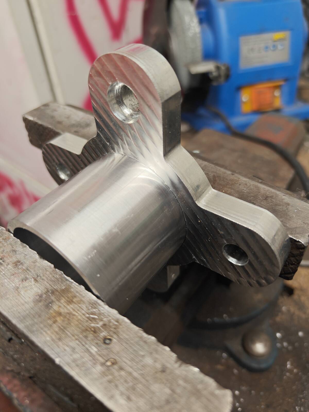

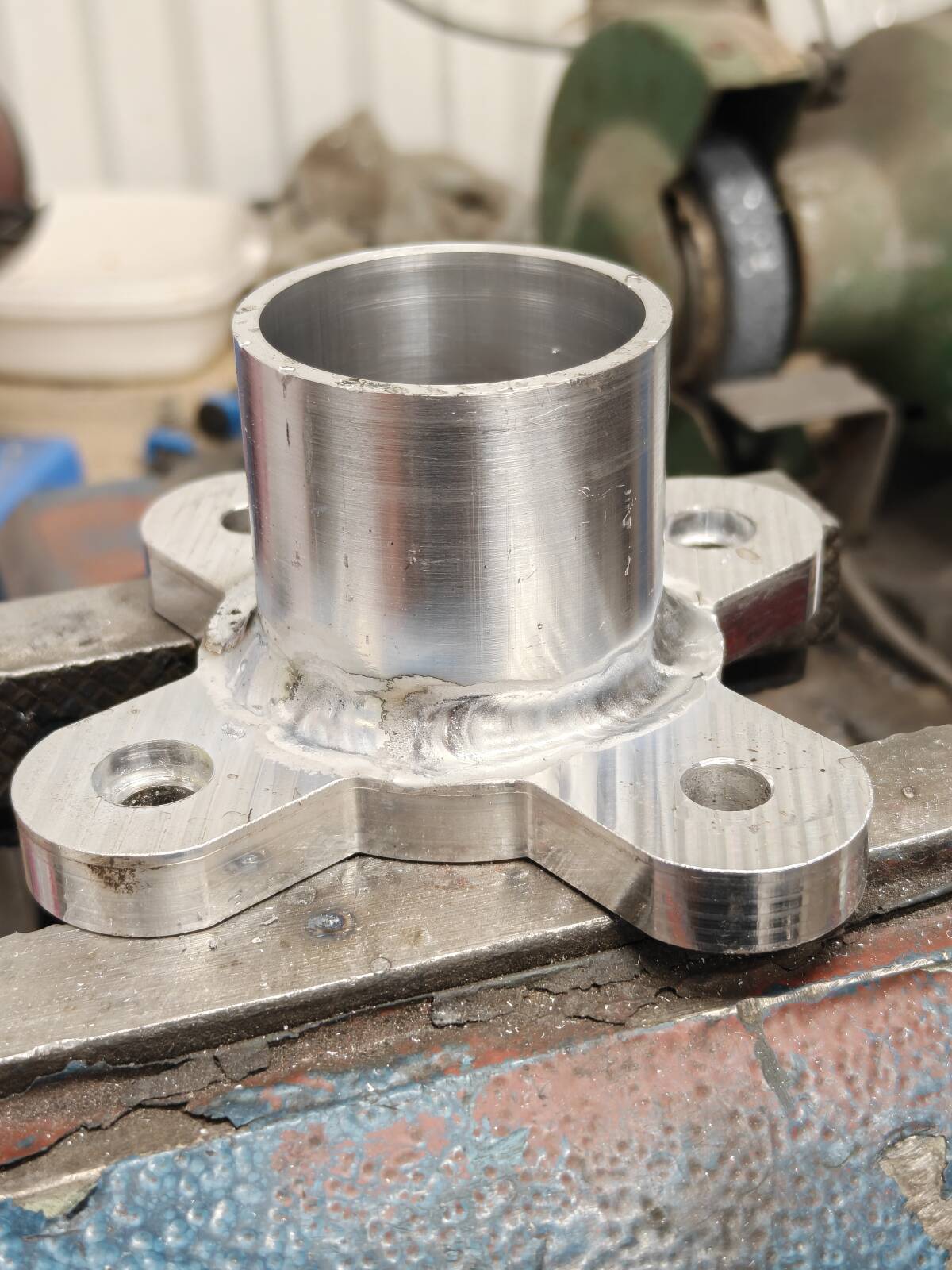

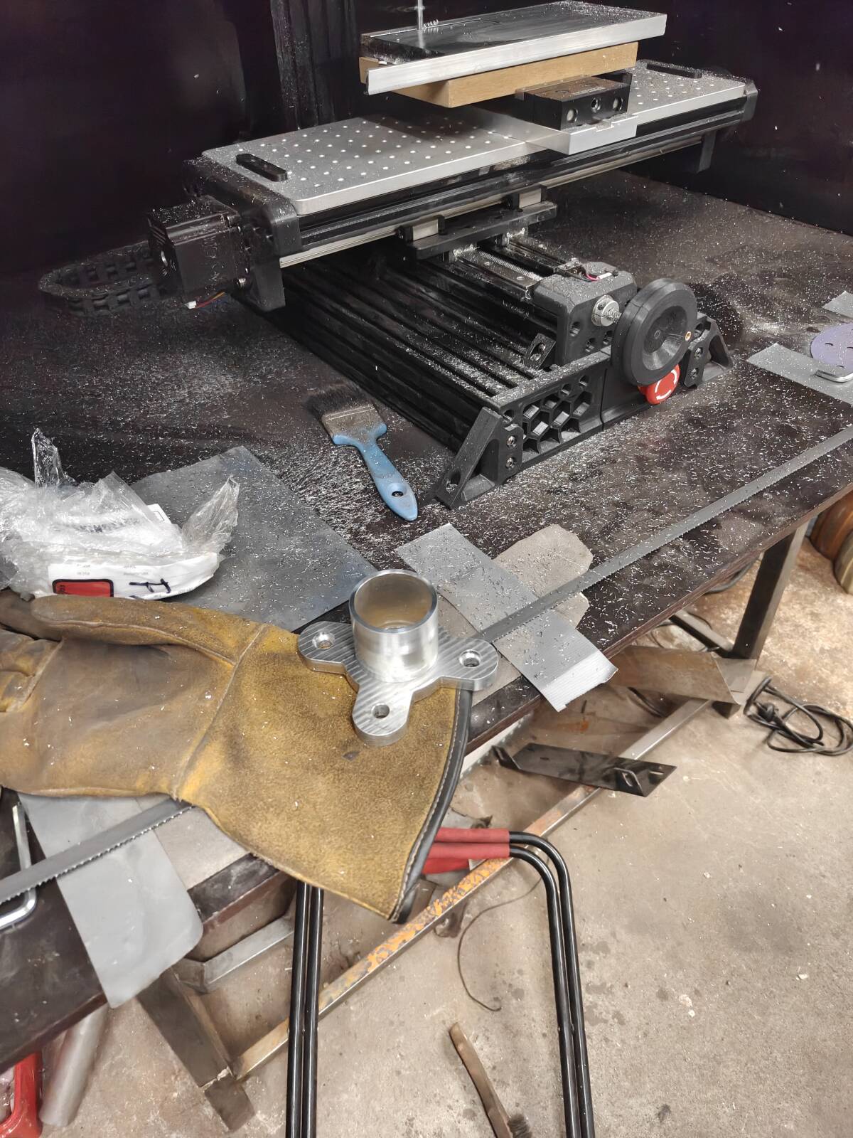

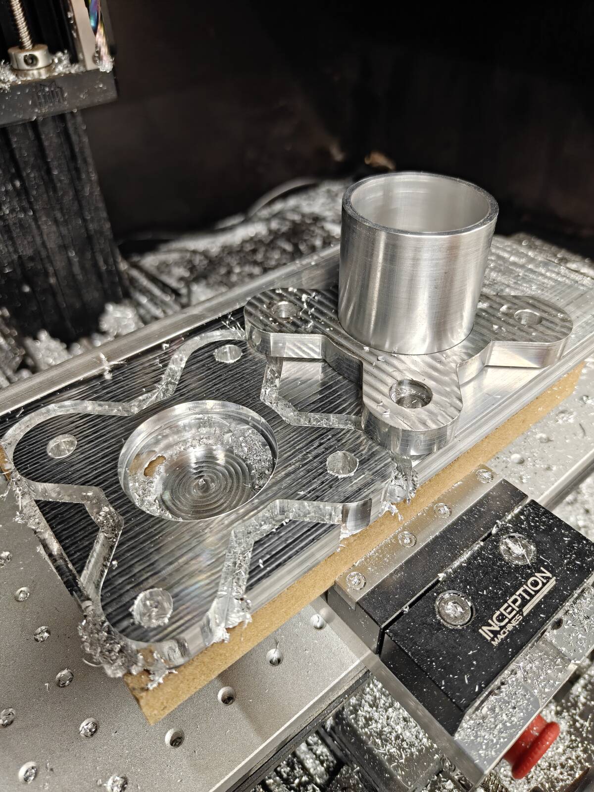

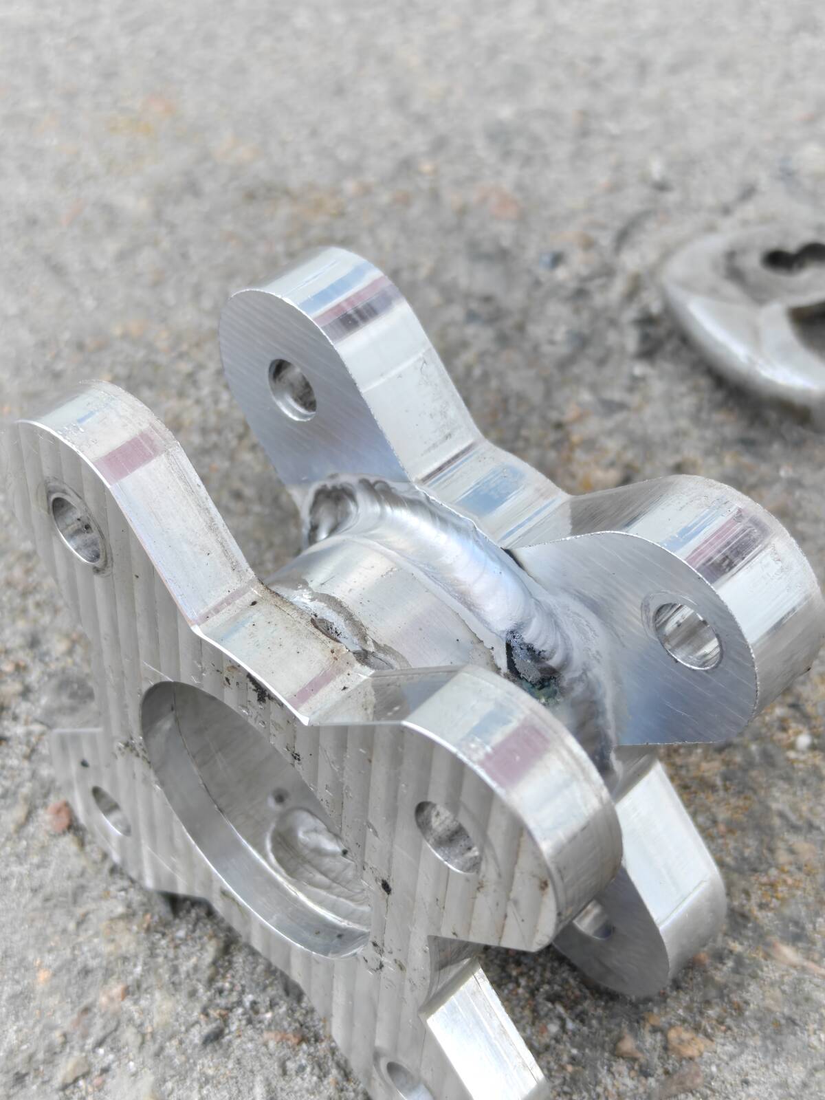

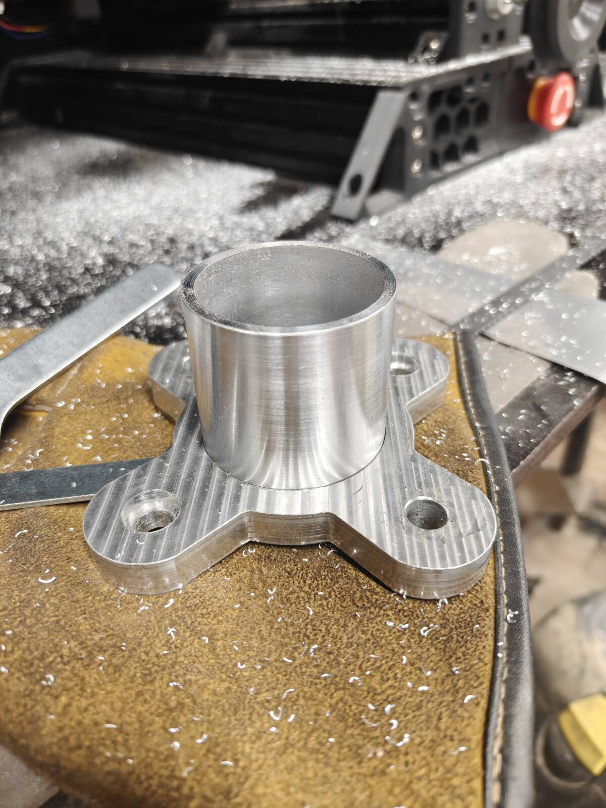

Fräste ut en adapter för att kunna köra iBoostern tillsammans med BMW-cylindern, så jag dumpar lite bilder från byggnationen medan delen får svalna lite.
En viktig grej med iBooster är att det måste vara minimal förspänning på bromspinnen, annars vägrar den starta som den ska.
Så det blev att mäta in allt ganska noggrant innan jag började kapa och fräsa.
Byggde ena halvan med röret först, mätte in allting och fräste sedan ner röret till rätt höjd innan det svetsades fast.
Planen nu är att försöka hinna lufta systemet idag och se hur bromsarna beter sig med denna lösning. Blir det bättre så bokar jag ny tid ASAP för bromsprov så jag därefter kan boka om regbesiktningen också.
