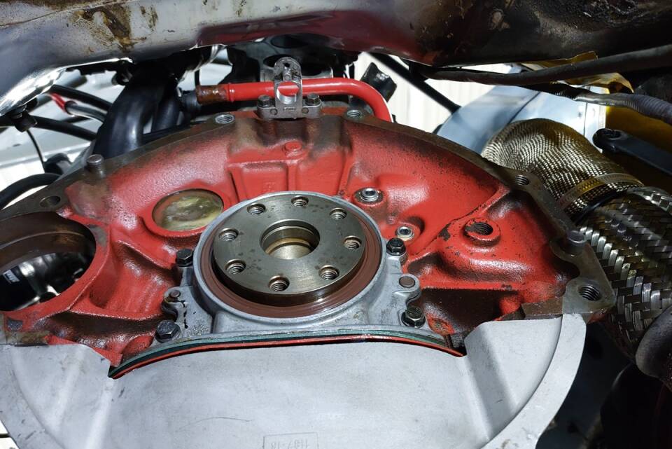

Efter att ha jagat ett envist oljeläckage så var det till slut bara att ta tjuren vid hornen och plocka ner lådan. Och som jag hade på känn så satt inte bakre vevaxeltätningen som den skulle. Tråget satt också lite dåligt och det drogs åt först i hopp om att det var orsaken. Och det var en bidragande orsak, men inte hela sanningen. Smällar man får ta när man stressar för att hinna till ett visst datum. Trots att man gjort det förr och vet hur det kan sluta......

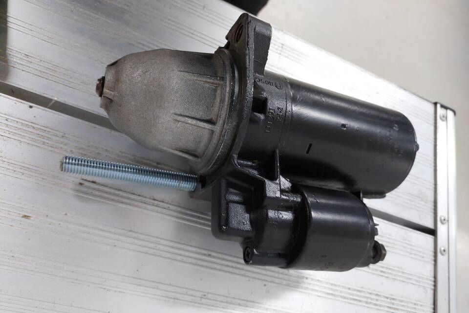

Tröttnade på den övre bulten till startmotorn och att behöva lirka runt med den och vinkla ner hela motorpaketet för att få loss den. Gjorde ett nytt arrangemang med en pinnbult istället och nu är det mutter och bricka mot torpeden istället för en lång bult. Ska väl förhoppningsvis va lite smidigare nästa gång startmotorn ska loss med motorn kvar i bilen.

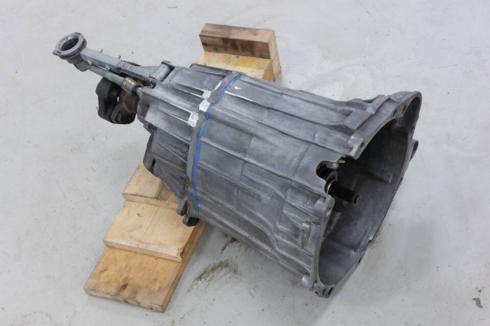

Passade på att borsta ren och tvätta av lådan när den ändå var ute igen. Slipade av någon fläns lite mer då det såg ut att ha tagit i tunneln.

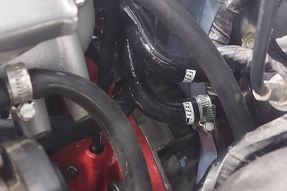

Nya hela slangar till värmepaketet och nu är det torrt. Hade igång den idag och det vara bara en slangklämma som var lite dåligt åtdragen på en slang i övrigt verkar den nu vara 100% tät. Inga droppar av varken olja eller vatten under, men lär ut och dra en rejäl vända innan slutgiltig seger utropas.
