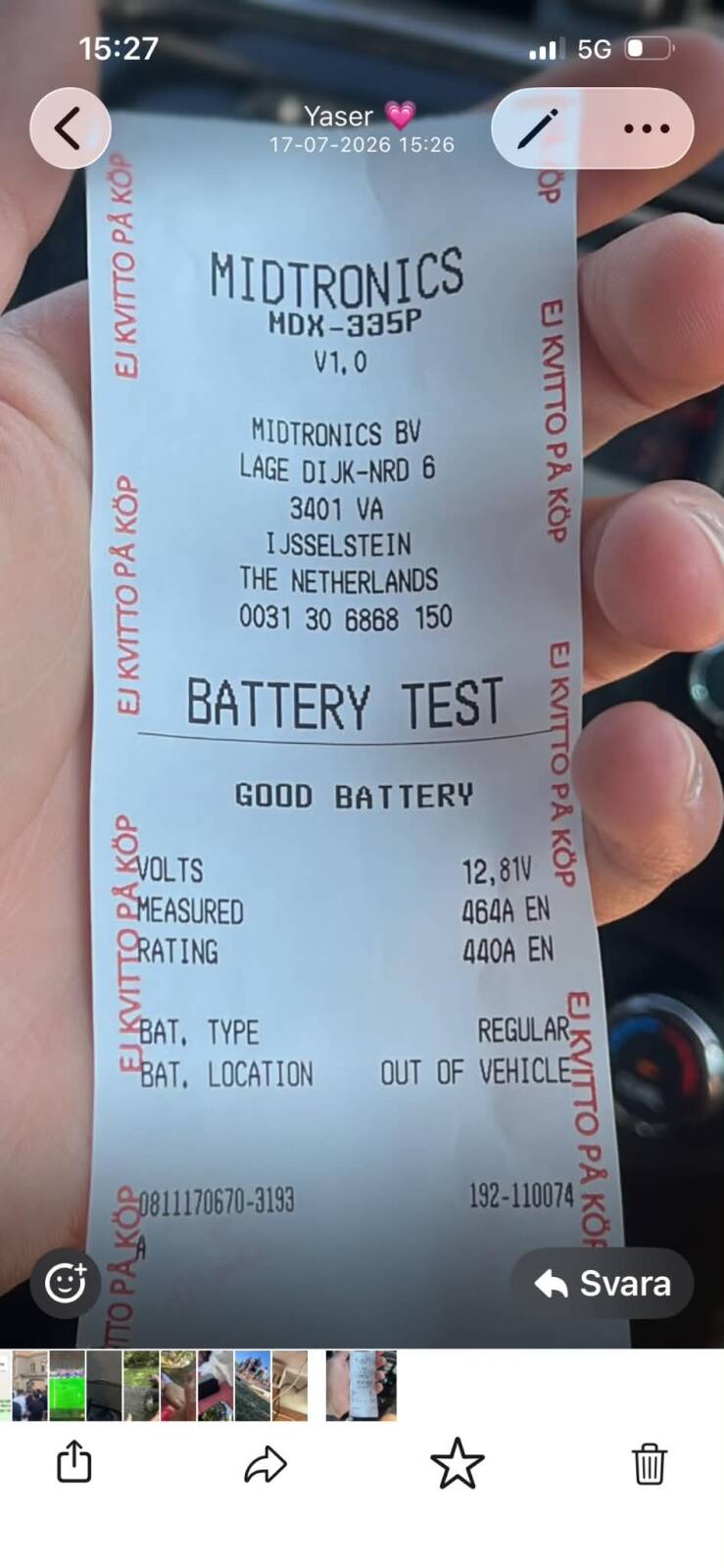

Hej!
Åkte till Mekonomens verkstad bara för ett snack om saken. De ville så klart att jag skulle kolla batteriet där för 500 spänn vilket jag inte gjorde. Han prtade också något om att en cell kunde vara felaktig. Åkte vidare till enbart butiken och diskuterade behovet av ett nytt batteri. Då tog han fram någon sorts mätare och fick fram kvittot (se bild). Efter det sa han: Köp inte ett nytt batteri för ditt är skitbra!
Var detta likställt med en multimeter eller det sk belastningstestet eller något annat? Talar denna information om att batteriet är bra laddat vid detta tillfälle (som man kan se hur mycket telefonen är laddad) eller ser man vid denna mätning även batteriets kapacitet (som man kan se p allmänt under inställningar på telefonen och som tydligen inte bör vara under 80 %). Bevisar denna lilla lapp att det inte på något sätt är fel på batteriet i sig?
Min däckkille (ja, dagen efter sup-äventyret hade jag totalpunka när jag skulle köra iväg hemifrån) hjälpte mig idag och drog även lite i de där polskorna ;D  och sa att de verkade sitta.
Så då är det mest troligt generatorfel eller körningen?
https://www1.garaget.org/gallery/images/246/245700/245700-4091d245c7b2b2c29fa05634b3623c6a.jpg
