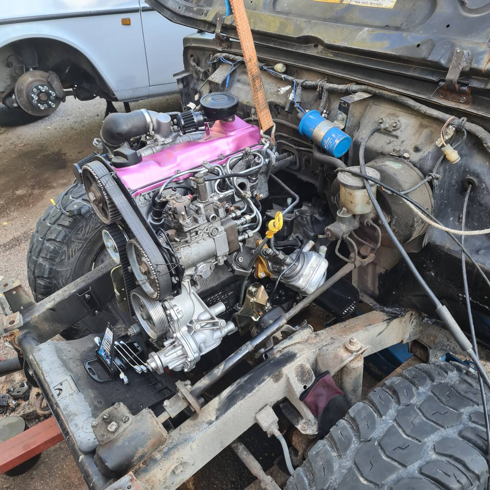

Monterade tillbaka originalpumpen men den gick bara på tomgång som förut. Köpt alla specialhylsor till VE pumpar så nu kan jag ta isär hela pumpen, demontering nr 3.... Längst in på axeln sitter det tydligen en venpump som var helt igentorkad och troligen är det felet så dax för en ordentlig rengöring och pröva igen.
Efter mycket om och men är pumpen ihop igen, mycket att hålla reda på men jag tror att jag fick ihop allt rätt, i kväll blir det en provstart om jag hinner.

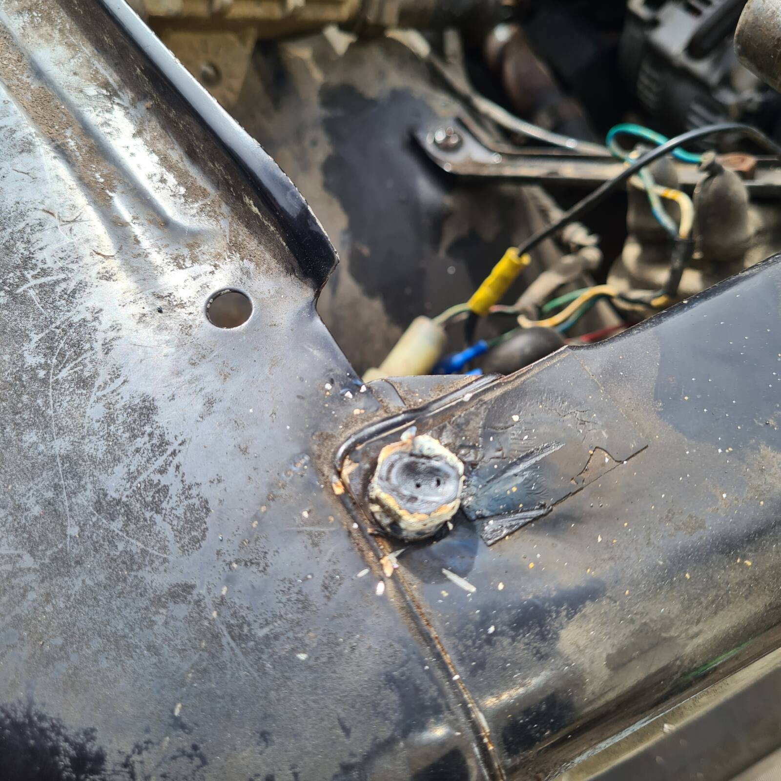

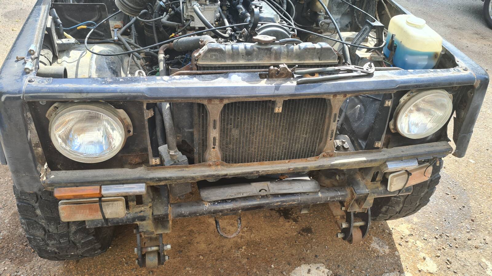

Pumpen fungerade hur bra som helst så åkte in och besiktade Samuraien i hopp om några enkla fel för blankt papper så man kan börja byta motor, men, besiktningsmannen var gubbgrinig så fick massa underliga 2or som jag inte haft på 15 år.... Nåja fixa lite rost, lampor och ratten som glappar 1 mm upp och ner, lika som på mina 2 andra suzukisar men men. Hoppas vara klar med rostlagningen i helgen, kapade ur mer än det behövdes så det området blir rostfritt. Tanken var att rostlaga allt i vinter men fick väl börja med hörnet så besiktningsgubben blir nöjd.

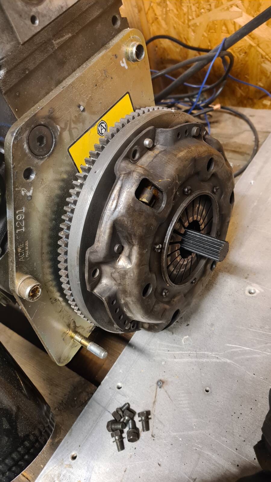

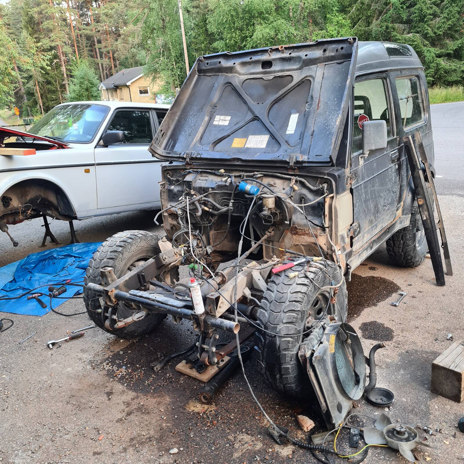

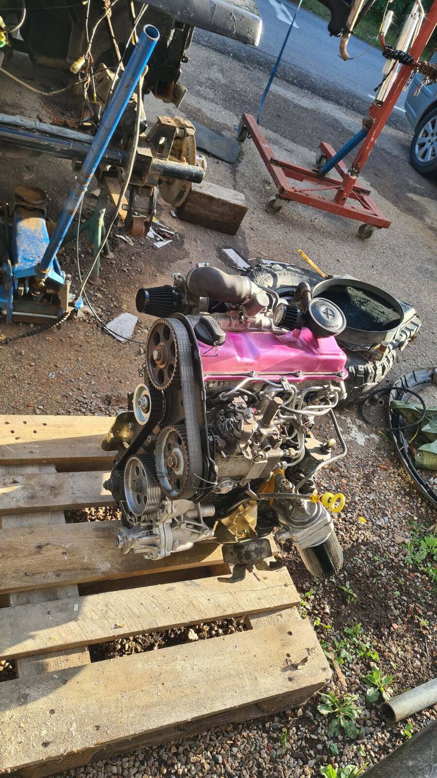

Dax för motorbyte nu när den är nybesiktigad. Ritade upp och 3D printade en styrning så lamellen och tryckplattan kunde monteras. Skruvarna går inte att rubba så fick svetsa fast muttrar, några fick jag ur men de flesta gick av.... Det gick lätt att få ur motorn och svetsade rosthålen i torpedväggen, tänkte lyfta av karossen och tostlaga allt men kände att tiden inte finns nu.
