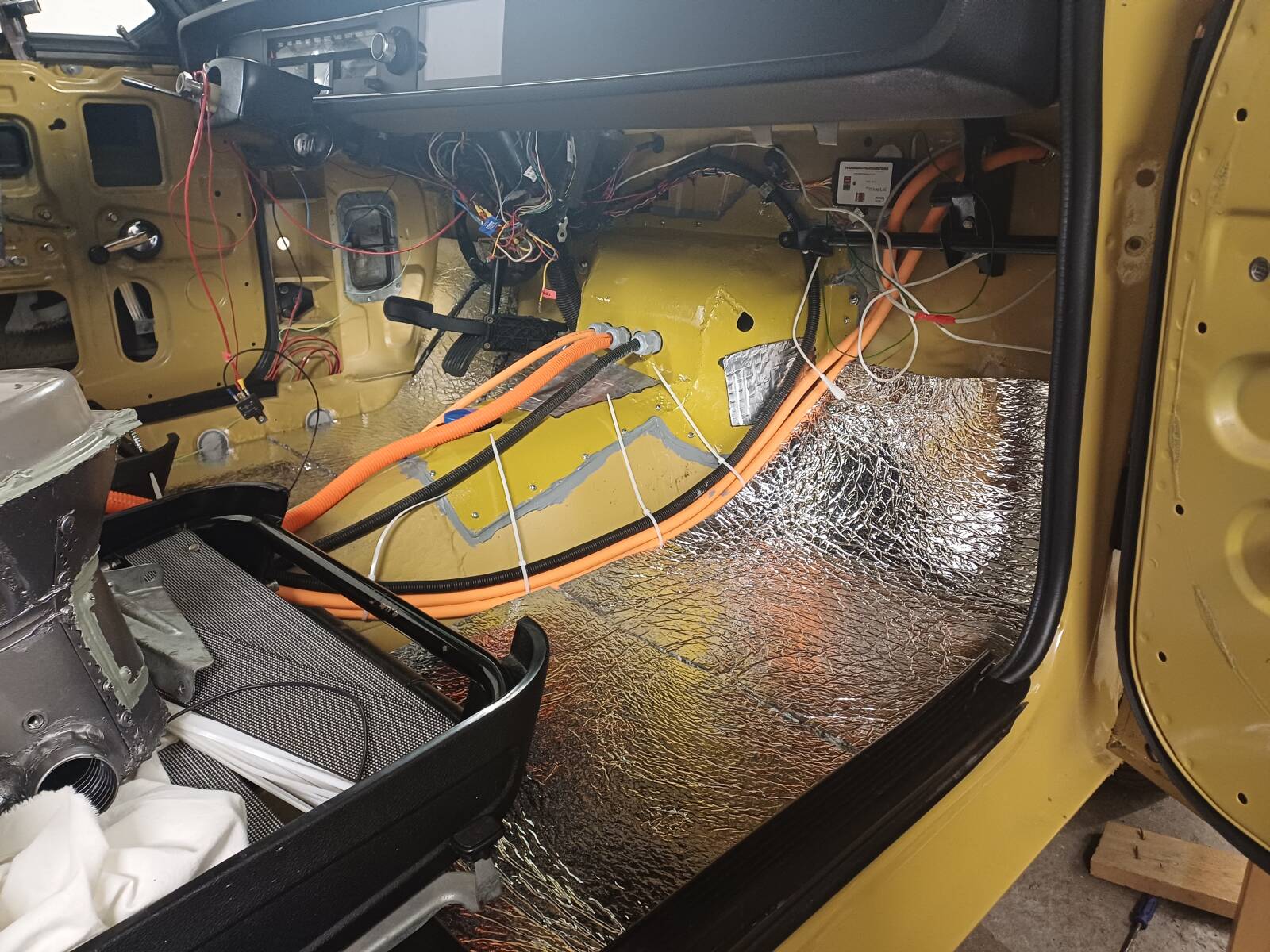

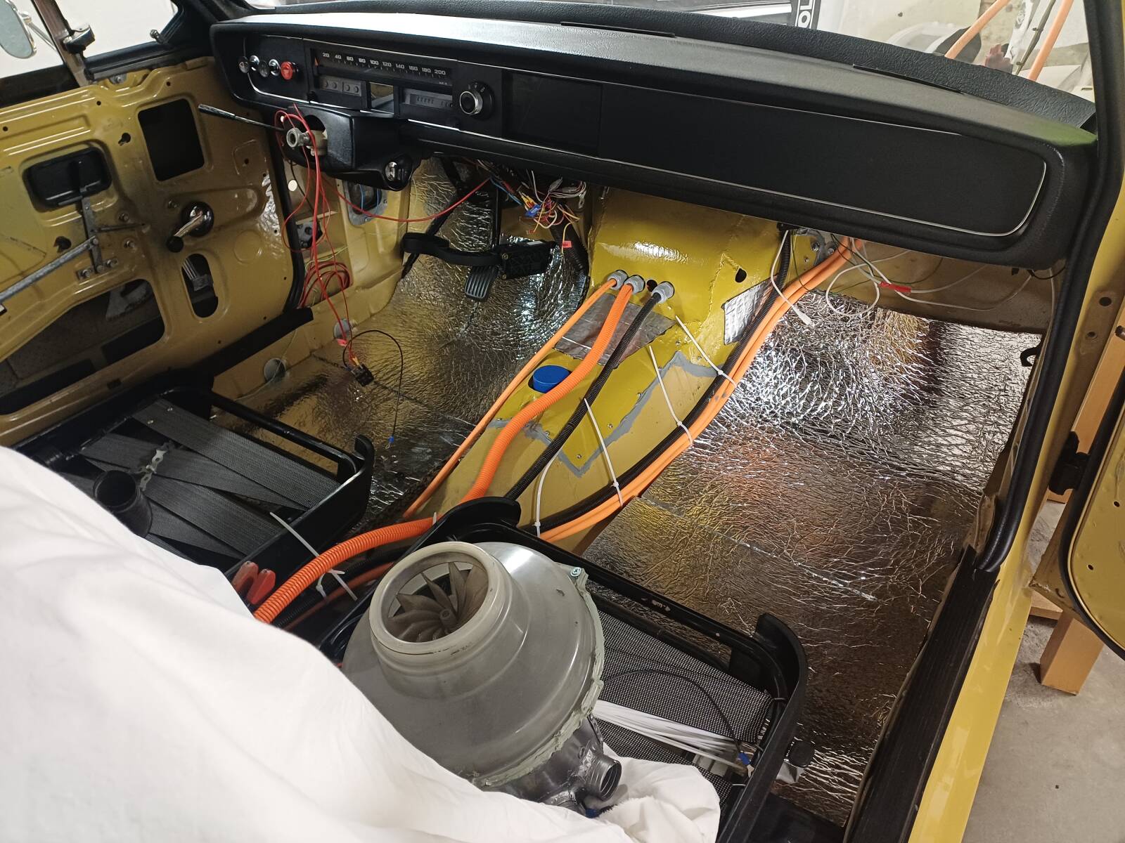

Kablar monterade i golvet 90% klart.
La till ett trampskydd så man inte kan gå på kabeln, blev kanon!

https://www1.garaget.org/gallery/images/9/8461/8461-3e5ba18f148c883ed9fc268b1dbb1be0.jpg
https://www1.garaget.org/gallery/images/9/8461/8461-b4daf3bfdb74e8b1591b8eaf8ad7e196.jpg
https://www1.garaget.org/gallery/images/9/8461/8461-c2114c9ce7429866c2120a79faaaee05.jpg
https://www1.garaget.org/gallery/images/9/8461/8461-5f052b57fda53d2ed78fb9a956a59832.jpg
Golvet fram 90% färdigt. Tror vinandet från m40 minskas nu, även vägljud borde gå ner. La en matta till under innan slutlig matta på. Framsteg. Snart dags för säten, men först alla kablar osv. Baksäte ska in permanent strax.
