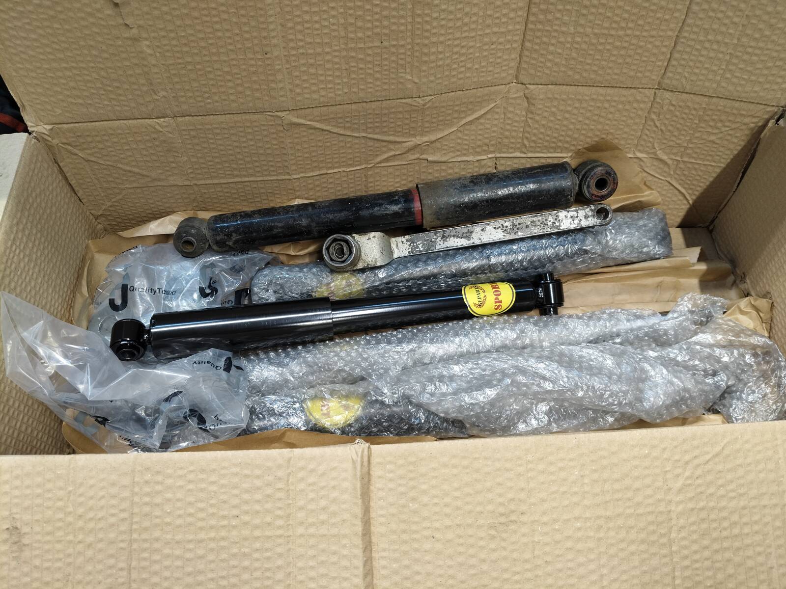

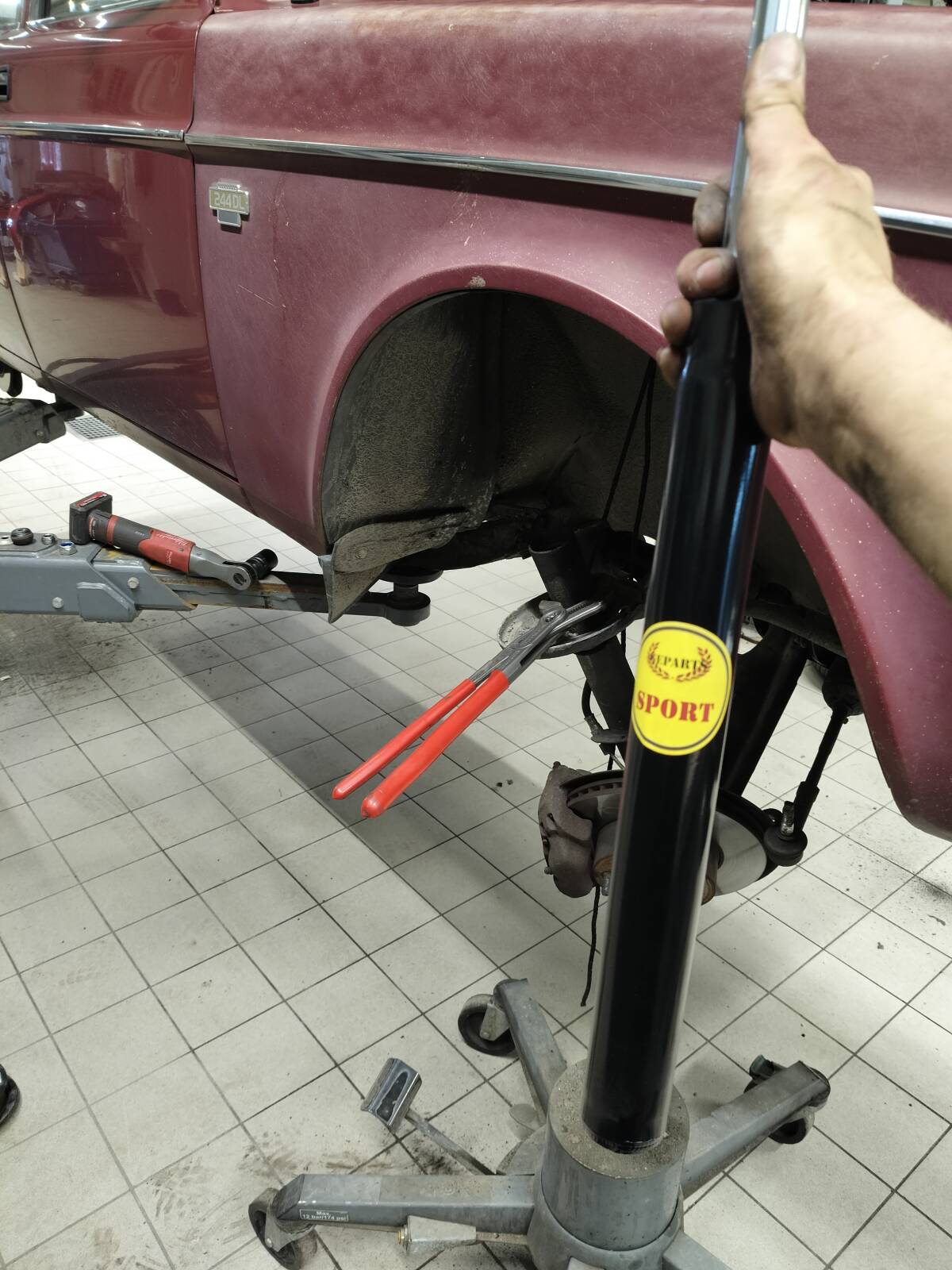

Hade lite lugnare på jobbet så kunde stämpla ut tidigare och tog då in bilen och bytte till GE Parts sportstötdämpare runtom och förstärkta bärarmar fram.https://www1.garaget.org/gallery/images/161/160471/160471-6b020e24fa25f656448d1bb262b53330.jpg
https://www1.garaget.org/gallery/images/161/160471/160471-e85b0561d6ff2953f39095257231ae30.jpg
Så nu har jag den väghållningen jag anser Volvo 240 skulle haft från fabrik smile
