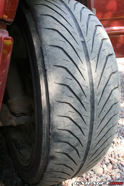

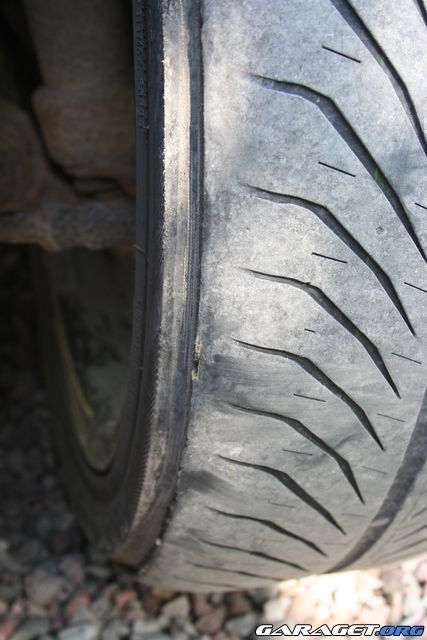

Kan det se ut såhär om man inte gjort framvagnsinställning på ett tag?
NissanMotorsport
20 augusti 2007
Skulle ta ut bilen ur garaget idag, märkte att ja hade för lite luft i, aja.. åkte och fyllde på me luft, då börja ja höra missljud.. mhm.. åkte hem vred om hjulen, klev ur och fann de här tongue haha, har vetat sen innan att ja behöver framvagninstlällning, men kan det bli såhär pågrund av det?
så nu står bilen upphissad och ska skaffa nya däck..
http://www.garaget.org/gallery/archive/14451/137325_7cmfep.jpg
http://www.garaget.org/gallery/archive/14451/137327_tpnexq.jpg
http://www.garaget.org/gallery/archive/14451/137328_epn8ol.jpg

Det där måste vara någonting som ligger emot!!! En felaktig framvagnsinställning gör inte det där.
Jag har ganska extrema hjulinställningar på min bil för att få ur det mesta av den på bana, men iom detta så sliter det väldigt mycket på gatan, och sådär ser det aldrig ut.
(Jag kör med 3,5 graders camber bak och 1,5 mm toe in så visst slits det)
Blir de inte ens så extremt om man inte gjort en inställning på ett braaa tag?
jag är ingen expert på de här tongue men bilen drar alltid till vänster, och  skakar ganska mycke när jag kommer upp över 130.. tongue

SupraDupraFly skrev:
Nej, det där är något som legat emot och "skurit" i däcket. Ta en titt i hjulhuset så borde du se någon vass bov där nånstans. Fixa det där direkt! Får du däcket uppskuret i 130 så blir det inte skoj!!!
Hittar inget, men andra däcket på höger sida är likadan slitet, men mycke mindre, så de blir samma där efter ett tag, ja titta för några veckor sen, och då var vänsterdäcket, de som är trasigt nu, mindre slitet, så det där hände inte på en dag..

Om du har däcket på plats och sänker ner bilen och även tittar när du gör fulla rattutslag så borde det gå i någongstans. En 90graders kant kan det aldrig bli av asfalt som är plan..

Har du tillräckligt ET/offset på dina fälgar till din bil i förhållande till däckens bredd och däckbredd ?
Detta måste ju hörts oljud ganska länge ifrån? :-O
Livsfarligt!
Om du nu är osäker och ingen "expert" på detta, ange då INTE "Såhär kan de se ut när man inte gjort framvagnsinställning på ett tag" ...för det är precis så här som falsk fakta sprids på nätet på div forum...irriterande värre och väldigt vilseledande och meningslöst för de som vill ha fakta...!
Skriv mycket hellre en fråga då, t.ex "KAN det se ut så här om man inte gjort framvagnsinställning på ett tag?"

Kan med 99% säga att det är INTE hjulinställningen, för då slits det ej så dära det ser mer ut som att ngt legat emot och skävt/skurit bort från däcket...

Hur ser det ut med fjädertallriken som brukar ligga nära däcket?
Man brukar kunna se i hjulhuset vad som har legat på. Kan vara otroligt välpolerat.
Mina gamla snedslitna däck har resulterat i trådar på insidan av däcket och 3-4 mm mönster på utsidan av däcket.

har satt dit däcket nu, och kollat lite, och sidan av däcket tar i fjäderbenet, och de passar inte alls ihop me att de skulle slitas där uppe på däcket.. svårt att förklara, men där det slits är iaf fritt runt om..

Och vad händer om de kommer ett gupp och det måste fjädra?

kollade just det, har ju alltid trott att det är framvagnsinställningen, så har inte kollat så himla noga om det skulle ta i nånstans förut, men jag åker dagligen på en ganska gropig väg och fjädertallriken tror ja de är, är precis ovanför där de slits, så är väl antagligen det, men den ser inte alls "polerad" ut, mest skitig bara..

Tar inte däcket i tallriken när bilen står stilla tar det inte i om man åker på en gropig väg heller. Tallriken följer ju nämligen med guppen eftersom den sitter stelt på spindel där hjulet sitter fast i. Det slitaget du har kan bero på för mycket sänkning, för lite luft eller dålig hjulsinställning.
Om du menar att hjulet då indirekt pga hjulinställning, lufttryck tar i karossdelar så Ja.
Men att däcket skulle slitas på det där "kantiga" sättet pga av någon av dessa anledningar går inte. Isåfall hade det vart en mjuk/slät slitning på däcket och inte en vass uppriven kant.
Testa att hissa upp bilen igen och göra MAX rattutslag åt båda håll samtidigt som du ber en polare snurra på däcket.
Eller så vevar du ned rutorna och kör bilen i en cirkel med maxutslag och lyssnar efter skrapljud.
Det är kanske möjligt att du slitit ner däcket så pass mkt att du inte hör ljuden längre... men byter du däck så är det dags att börja lyssna/känna igen.
