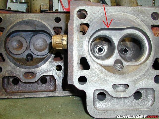

Förbränningsrummets utformning kan betydelse så tillvida att "vassa" kanter etc blir väldigt varma och kan få blandningen att självantända innan tändläget inträffar och detta kan leda till spikningar.
Det är dock högst individuellt hur mycket komptryck olika förbränningsrum (motorer) klarar innan de spikar.
Min gamla B30 topp får vara exempel och visar kanter som ofta blir varma och orsakar spikningar.
Det är viktigt att man rundar av dessa kanter, speciellt efter planing av topen då de tenderar att bli väldigt vassa.
Det var kanske inte riktigt det som du undrade över men mitt svar blir att jag inte vet under vilket tryck (temp) 98 oktan självantänder men spiknings-viljan varierar från motor till motor och din kompis rallymaskin är förmodligen anpassad och byggd för den höga kompen medans en stdmaskin inte är det och förmodligen (kan) spika tidigare (vid ett lägre tryck).
http://www.garaget.org/gallery/archive/67153/152645_u3cld0.jpg
Förbränningsrum B30
Senast redigerat av icky (14 september 2007)
Vet inte om jag håller med där blandningen antänder inte föränn man antänder blandningen mha gnistan utan knackningar sker pga flamfronten blir okontrollerad och jämnar man ut vassa kanter så blir förbränningen mer kontrollerad pga flödet blir "snyggare"
