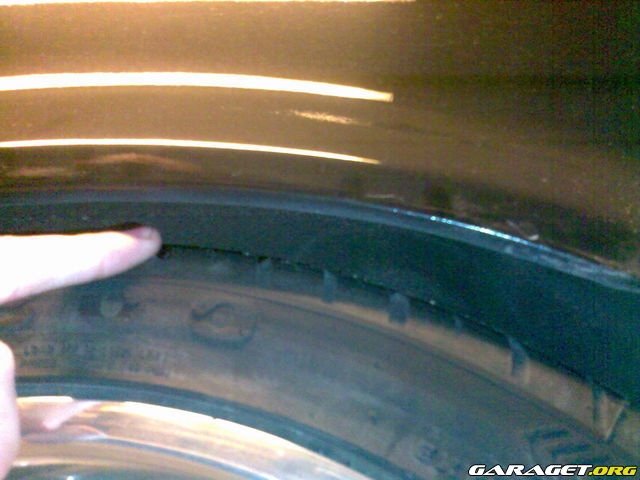

Hej. I veckan så satte jag på mina nya fälgar. 9"breda med 235/20/18 däck på.
I skuffen har jag en hel del ljud och det skall in mer (tyngre)
När jag kör med tom tank så tar det i i skärmkanten ibak på ena sidan (i ex rondell om man kör lungt)
När man gasar ur 1an så tar det i på båda sidorna (tom tank)
Och igår så tankade jag fullt. Nu kan man inte svänga vanligt utan att det tar i. om man kör långsamt upp över en vägbula så tar det i i inner skärmen.
Bilen är INTE sänkt. Har "nog" frächa dämpare/fjädrar
Vad skall man göra?
Prova och byta dämparna och hoppas att det blir bättre?
Sätta i gummi belägg i fjädrarna för att höja den lite?
Alla tipps mottages

Valsa skärmkanterna så du får ut dom 1-2cm, då löser sig nog det där ska du se. Dock så tror jag inte innerskärmarna kommer kunna sitta kvar.

Skärmkanterna?. menar du då de som sticker uppåt innanför skärmkanten (där det tar i) eller hela "skärmen"?

Ari gör det för 1000:-/ hjulhus och du behöver inte lacka om..... big_smile

valsa skärmarna eller köpa fälgar med rätt ofsett till att börja med...

Vart är det man valsar?
Fälgarna är rätt offset men e36an är tydligen inte byggd för 9"breda fälgar.

inga problem att köra 9" bak. vad är det för offsett på fälgarna?

Annars, skaffa husvagns fjädrar bak. Blir stumt och ska klara vikten. Annars är det luftfjädring som gäller.
