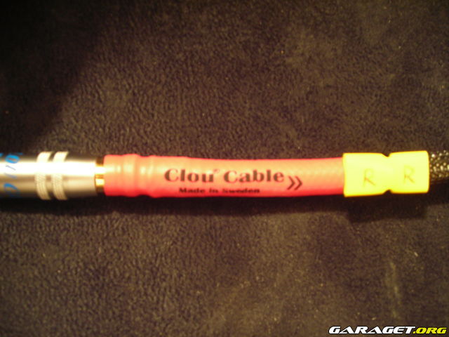

Kan inget om just de kablarna. Men att byta signalkabel till bättre gör väldigt mycke på ljudet. Jag bytte själv i min bil efter ha testat lite billigare, bla: biltema,GAS,RF och DLS.
Jag har då rakt inte haft så pass bra ljud tidigare med annan kabel som jag har idag.
Då ska vi kanske säga det oxå att den kabel jag har idag kostar 1700:-/m.
Själv tycker jag det är bättre att köra 3xRCA än att splitta en kabel. Dels för att du kan använda inbyggt filter till separat kanalpar, du kan köra på FADE utan direkta problem, du får en renare signal än om du splittar..
Ser inga nackdelar med att ha 3par mer än att det kan vara lite dyrare och kanske trångt (beroende på hur seriös man är med dragningen?)
http://www.garaget.org/gallery/archive/1386/175486_r807by.jpg
