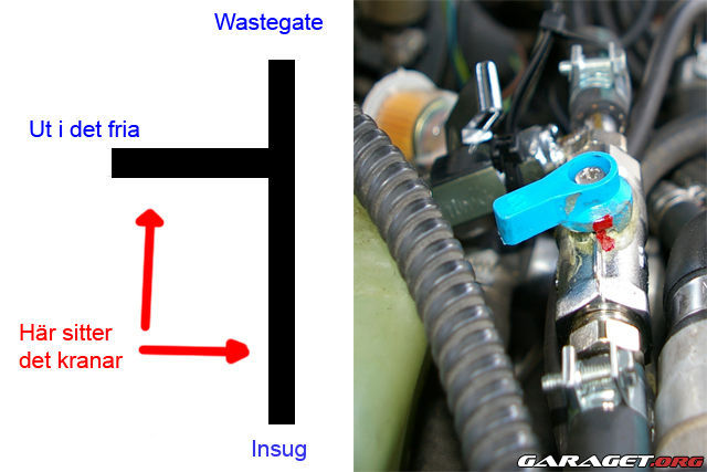

http://www.garaget.org/gallery/archive/9952/177959_952nuk.jpg
Ju mer du stänger kranen vid insuget ju högre laddtryck
Den andra kranen används för att finjustera tomgången då den ger upp om man har ett förstort "läckage"

http://www.biltema.se/Archive%5CProduct_images%5C17%5CLarge%5C17-49211_l.jpg
Orginal bryter styrboxen vid 0.6, antar att du vill ladda 1bar som mest... så då får man ställa tryckvakten på 0.4 för att styrboxen ska tro att man har 0.6 i ladd när man har 1 bar.
Annars har nascom.se chip till 100 turbo för 500kr, detta ändrar dock inte laddtrycket utan fungerar som tryckregulatorn, men lurar inte boxen utan bryter vid 1bar ist.
Hoppas detta blev lite tydligare smile
