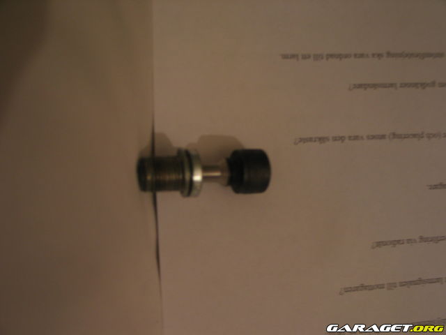

http://www.garaget.org/gallery/archive/46405/236292_q2mnun.jpg
Ok här kommer bilden hoppas ni kan se vad det föreställer;)
Det är då gängorna på tändstiftet och man kan se vart tändstiftet gått av.
Han har då svetsat på en typ av skruv med sexkants nyckel som han sedan har skruvat upp tändstiftet med.
Man ser inte det på bilden men själva "ringarna" runt stiftet var helt platta:(
