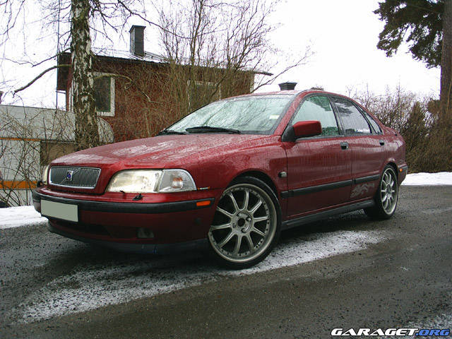

Håller med dom som skrivit att 225/35 kommer ta i skärmarna. Säkrast är att köra på 215/35 profil så slipper du bekymmer. Jag har kört 215/35/19 på min gamla S40 men då tog det i både fram o bak. Kunde i princip bara åka själv i min egen bil, det va bara nån mm från den undre fjädertallriken o däcket tongue
http://www.garaget.org/gallery/archive/749/2278/749-9702.jpg
Med 19" fälgar o 215/35/19
