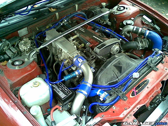

undrar vart man monterar vacum slangen till dumpventilen på en s13. har provat 2 olika slangar på insuget men tomgången blir ostabil och konstig då. Dumpen är en original bosch dump (Saab dump)

På baksidan av plenumet sitter det en lite slang, som går mot torpedväggen. Där har jag dragit min slang till dumpen.
http://www.garaget.org/gallery/archive/11588/279611_9ihthk.jpg
