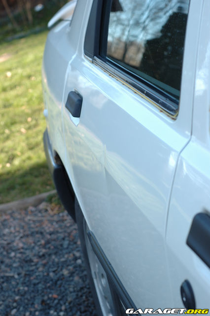

Hej!
Nu är det såhär att jag har fått en bula, eller mer som ett veck i höger bakdörr.
Troligtvis någon som slagit upp dörren på en parkering och inte lämnat lapp med namn och nummer.
Finns det något smart/enkelt sätt att "dra ut" bulan eller är det bara att låta det vara en skönhetsskada?
Bild:
https://www1.garaget.org/gallery/archive/80068/321559_tq61db.jpg
tack på förhand!
//Daniel

kan ju ta lös dörrsidan o trycka innifrån

Den blir du nog inte av med .. sitter i vecket ....
En duktig plåtslagare kanske kan hjälpa lite men plåten är utvidgad efter skadan ...
Slipa spackla lacka isf ....
/ Tobbe

Ok.
Så det skulle inte gå som förste talare sa då?
Kanske lägga dörren i en "form" som är vinklad som vecket och knacka inifrån?
Har även hört att man kan "dra" ut dem. Men vet ej hur man går till väga.

Dra ut kan man göra om man t.ex svetsar fast en pinne i bulan och sedan drar helt enkelt. Mest avsett för större bulor då du ska slipa och lacka

då de är en så pass vass bula å precis i vecket kan de bli svårt, men testa att montera ner dörrsidan å tryck innifrån ppå nått sätt? står inte för detta men de va ett tips iaf big_smile
