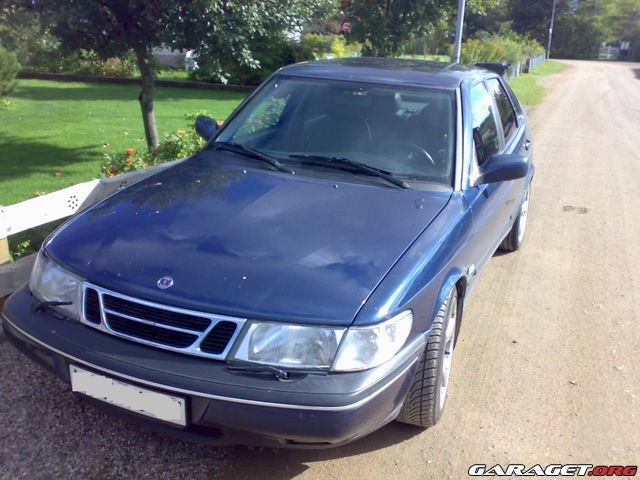

Tänkte lägga upp lite bilder som den ser ut nu (nästan, små modifikationer har gjorts)
https://www1.garaget.org/gallery/archive/67504/353270_7rh9th.jpg

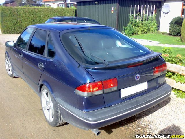

Bakifrån, lite skillnad på hur det ser ut nu, Lamporna är nu mörk tonade
https://www1.garaget.org/gallery/archive/67504/353271_akezoi.jpg
Framifrån, inga modifikationer har gjorts där.

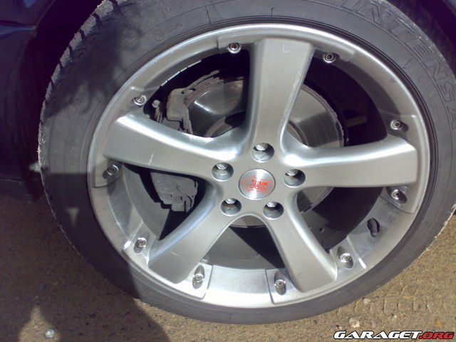

https://www1.garaget.org/gallery/archive/67504/353266_rsz8wy.jpg
Fälgarna som dom ser ut nu

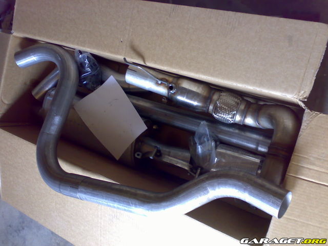

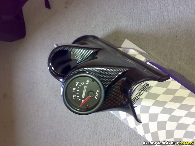

https://www1.garaget.org/gallery/archive/67504/353913_6ij3fs.jpg
I paketet som anlände igår fanns bland annat detta, mätar hållare i kolfiber för A-stolpen. Mycket fint smile
https://www1.garaget.org/gallery/archive/67504/353914_o96l5y.jpg
Och äntligen! Mitt 3" JT superflow avgassystem med racekat. Detta skall monteras i morgon så fort jag vaknar!

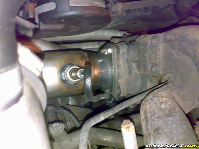

Hela dagen ängades åt avgassystemmet, eller halva dagen hade gått innan jag kom igång:P
Men i alla fall, nu är det på!
Måste säga att det vart sjukt bra passform!
Det va bara en liten detalj som fattades som nästan förstörde min dag.
På nyare 9-3 som avgassystemet också passar till, finns tydligen 2 lambdasonder men jag har ju bara en så det andra hålet var jag ju tvungen att plugga igen, och det va ju inte det lättaste att hitta nått som passar i et M18 hål:P
Men efter många om och men fann jag att ett tändstift passar perfekt där att ha så länge tills en riktigt lambda bult fixas.

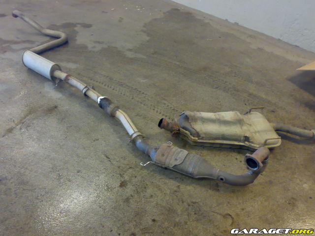

Orginal systemet borta, rätt kul att jämföra dom, skiljer en del i storlek smile

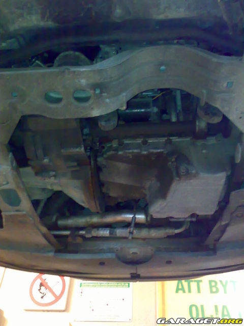

https://www1.garaget.org/gallery/archive/67504/355952_a8mb84.jpg
Utan avgassystem, underredet är jävligt fräscht!

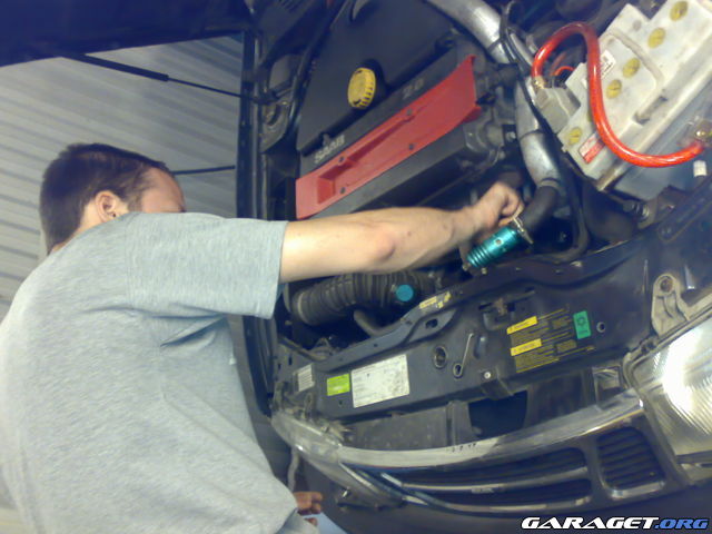

Min meckarpolare Ville skruvar på turbon, varför ska man jobba själv när man kan titta på lol

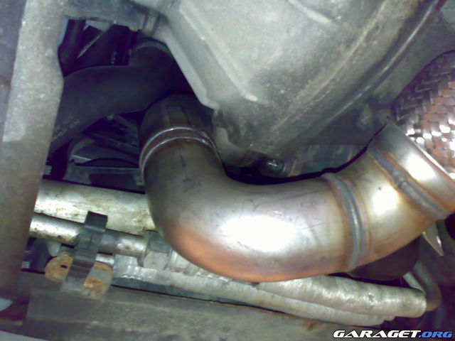

https://www1.garaget.org/gallery/archive/67504/355954_bque2z.jpg

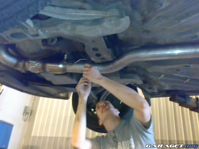

Såja, då var 3" downpipen på plats, detta var väl denjobbiga delen, ganska trångt med plats:P
https://www1.garaget.org/gallery/archive/67504/355956_1oimet.jpg
Downpipen under ifrån

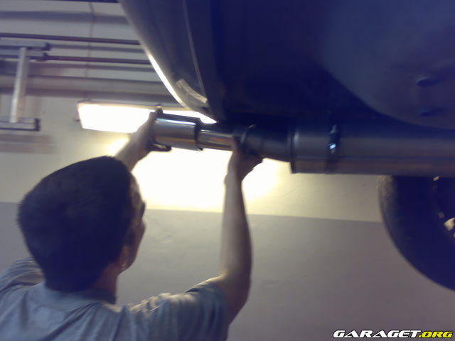

Ville passar in mellan biten, som ersätter en dämpare, inga förluster här inte!

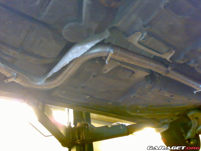

https://www1.garaget.org/gallery/archive/67504/355960_m8bc5k.jpg
Nästa bit på plats!

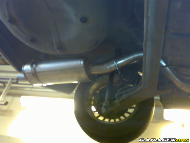

https://www1.garaget.org/gallery/archive/67504/355961_yoyl9u.jpg
Sista biten på plats! En dämpare får man ju allt ha. Nu börjar det dra ihop sig!
https://www1.garaget.org/gallery/archive/67504/355962_ikoyao.jpg
Nu så! Slutröret snart på plats också!
https://www1.garaget.org/gallery/archive/67504/355967_ycrezj.jpg

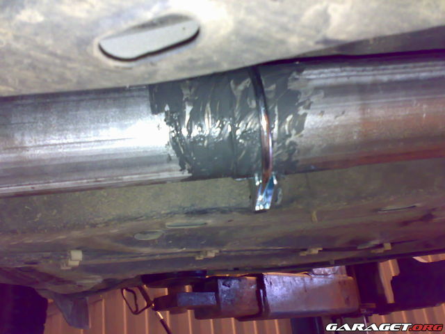

Slutklämmen, tätningspasta så det håller tätt överallt är ju ett måste, ett lager zinkspray på efter det så livslängden ökar lite!
https://www1.garaget.org/gallery/archive/67504/356023_as45a2.jpg

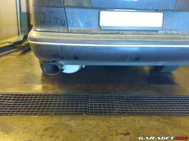

Då va rmitt nya system på plats! Måste säga att passformen var sjukt bra! Lägg även märke till min egendesignade JT logga, HAHA!

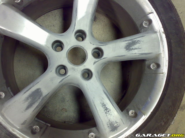

Lackering av fälgar.
https://www1.garaget.org/gallery/archive/67504/359260_atg7qr.jpg
Blästring av fälgarna är påbörjat, kan knappt bärga mig för att se resultatet! tongue

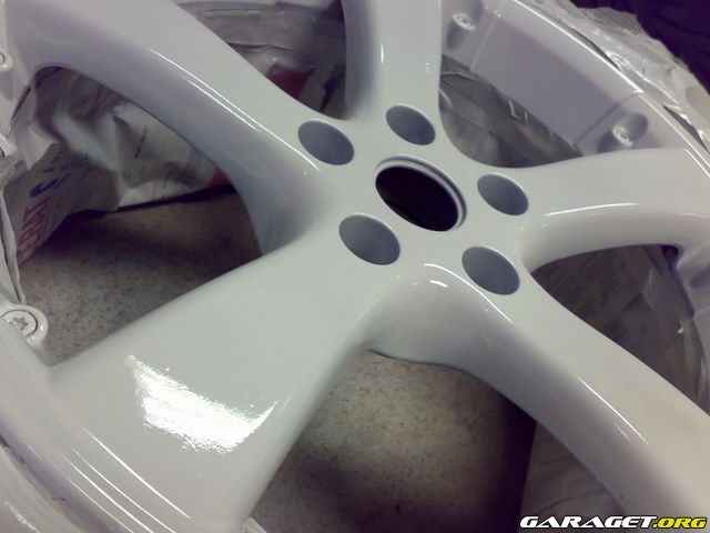

https://www1.garaget.org/gallery/archive/67504/359261_yc2b44.jpg
Här har vi en liten tjuvkik på en färdiglackad fälg. Kommer nog bli väldigt snyggt i slutändan

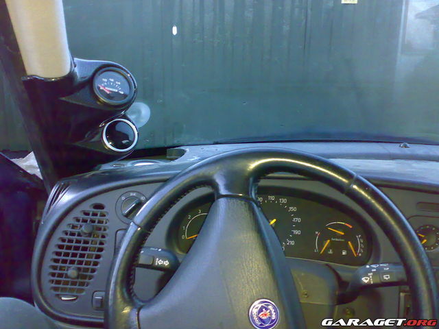

Sen har jag också hunnit med att installera mätarhållaren.
https://www1.garaget.org/gallery/archive/67504/359262_17fhdl.jpg
Detta tycker ju jag personligen blev ett klart lyft, fint som snus:)

4 663 Inlägg
29 maj 2008
det
blev helt klart finare med  mätarna i a stolpen big_smile
