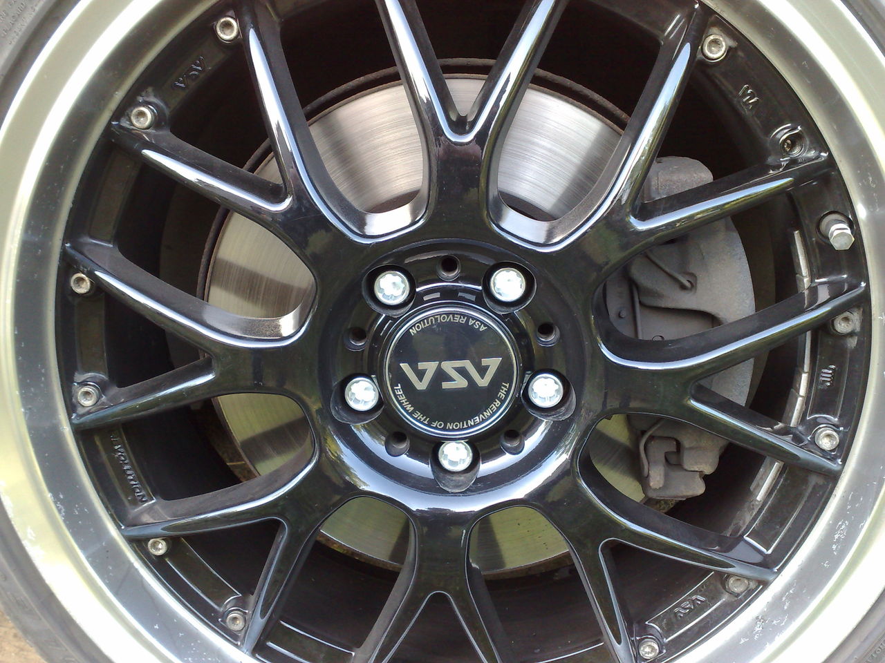

Ska dra en lite historia hur de ligger till:
Lånar bilden från Olzzon.
http://img254.imageshack.us/img254/1120/359906lfyr4xty4.jpg
Har ju sådana pinbultar på hjulnavet och hjulmuttrar istället för hjulbultar.
Nu är de så att mina nya fälgar har grövre nav än plåtfälgarna, så mina pinbultar når inte igenom så mycket som på plåtfälgarna.
Detta gör att mina hjulmuttrar bara drar halvavägen igenom bulten, och inte hela vägen ut. Detta oroar mig att hjulen inte ska sitta fast och att jag ska tappa de när jag kör, t.ex i 90/110 km/h. De vill jag inte alls utsätta mig för.

Då finns det 2 alternativ det ena är att skaffa längre pinnbultar och byta dom, det andra är att skaffa speciella muttrar som går in en bit i fälgen. Har du köpt fälgarna nya så borde det ingått muttrar som går in i fälgen en bit. Är inte hålen i fälgen betydligt större än vad pinnbulten är grov??
MVH Peter L

Köpte fälgarna beg. av en kille som haft de på en likadan 323:a som mig. Kan tyvärr inte svara på den frågan, men de är inte överdrivet stort tror jag. Har inte bilen hemma. Har speciella med mera koning så de ska gå in så mycket som möjligt.
Att byta pinbultar är väl ett helvete? Vart får man tag på de isåfall?

Grannen fixa muttrarna hos däckverkstad. Vi drog dit muttern och rita sedan hur lång den drog. Sedan åkte han upp och kolla med de. De funkade sa de. Men känns endå inte säkert.
Kanske skulle dra dit lite locktight:P

har fälgar som är åtragna med muttrar där "bulltpinnen" går igenom hlite över halva muttern. och har kört med dem fälgarna i snart 3 år, utan problem smile  fast det käns säkrast om dem går hela vägen, det kan jag hålla med om... om det stämemr vet jag ej..

Jo stämmer. Känns ju så mycket bättre. Men får ev. ta lite locktight och sedan ha med fälgkors och känna på muttrarna då och då. Men känns ju så mycket bättre om de kunde dra hela vägen så man har lite mer och gå på.
Om de nu skulle visa sig att muttrarna börjar släppa när jag är ute o kör 90, hur märker jag de innan jag tappar däcket?
