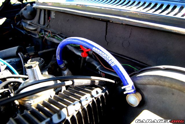

Stod som vanligt och kikade under huven. Hade slitit lös vad som var kvar av bromsservoslangen
som var tejpad närmare insuget, och inte alls höll måttet. Den lilla klämman skulle lackas, men
det kändes fjuttigt. Bara den lilla?
Så jag stod och tittade på grenrörsskyddet. Rostbrunt och fult. Nej det kan jag ta av, slipa så gott
det går och lacka det också. Sagt och gjort.
När väl detta var inne i ugnen - för härdning - så hängde inte hjärnan med riktigt när min kropp
även började skruva lös grenröret för att byta packningarna. Hade hjärnan varit med i svängarna
hade denne protesterat. "Alldeles för farligt..du vågar inte..och så vidare.."
Men jodå. Dom blev bytta tro det eller ej...och inte ett läckage efteråt.

[Taget 080824]*Nya bromsservoslangen*

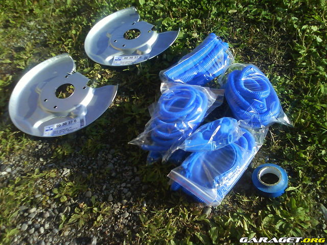

Var hem till bilen idag en sväng. Inte för att man kunde göra så mycket, då de
imbecillerna på skroten gav mig fel fjäderben, dvs det på fel sida som sagt.
Menmen. Jag hoppas på att de hör av sig i morgon så man kan fortsätta.
Har dock handlat lite nya prylar smile
https://www1.garaget.org/gallery/archive/19631/454568_h0a7no.jpg
[Taget 080907]*Nya prylar köpta. Två sprillans bromssköldar och ett slanggömningskit *

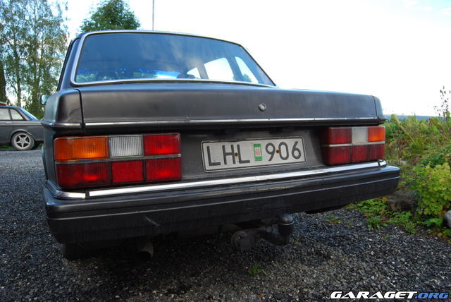

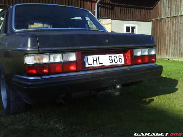

https://www1.garaget.org/gallery/archive/19631/454578_d792hk.jpg

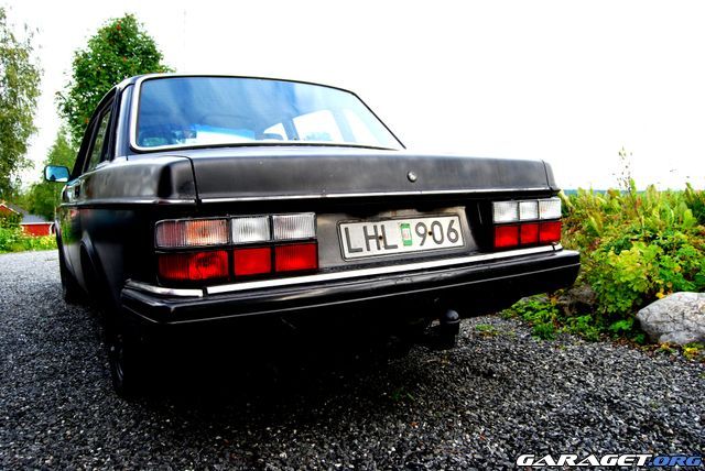

[Taget 080907]*Uppdatering av bakändan...så ser den ut med ny regplåt och reflexramp*

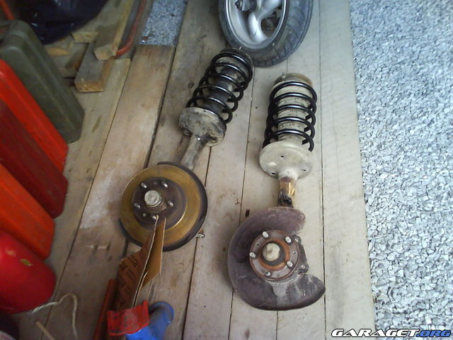

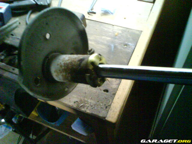

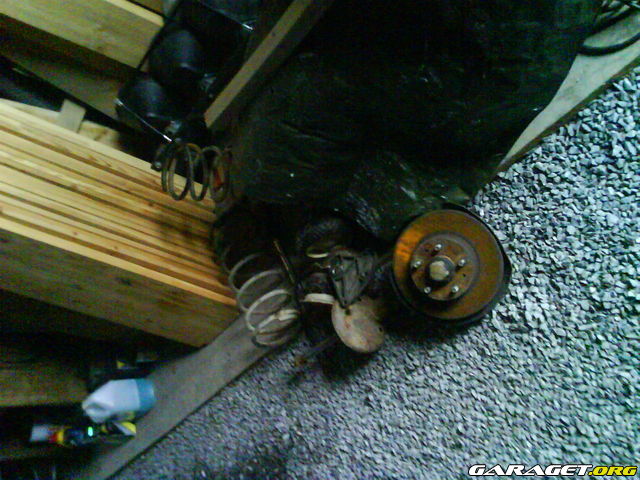

Var förbi hemmavid och skulle egentligen bara lämna av fjäderbenet och sen åka, men
det blev att man lossade på fjäderspännarna - för att sen fortsätta med att lossa fjädern
på det nya benet..
https://www1.garaget.org/gallery/archive/19631/457392_debhyq.jpg
[Taget 080910]*Nya dämpare och låsmuttrar*
..och sen fortsatte man ju bara. Benet blev helt ihopsatt med nya fjädern och nya dämparen.
En skiva saknades på det nya fjäderbenet, så denne plockades från det gamla donet.
https://www1.garaget.org/gallery/archive/19631/457393_q3xrgh.jpg
[Taget 080910]*En liten hög med gamla grejer..*
Skivan var förresten helt åt skogen så svår att få av - men med lite vilja så lossnade skräpet.
Nya skivor kommer att inhandlas, så snart ekonomin tillåter.
..lär nog förresten inte bara bli skivor. MEN det är en annan historia.
https://www1.garaget.org/gallery/archive/19631/457394_2zeonh.jpg
[Taget 080910]*Ihopmonterade..najs. Dock fattas skivan på den ena men den sitter på, då bilden är tagen innan.*
