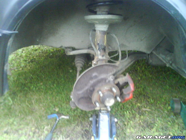

Första steget var att få dit fjäderbenshistorien. Lirkade först igenom benet mellan
bromsslangarna och insåg sen att eländet inte såg ut att sitta som det skulle.
https://www1.garaget.org/gallery/archive/19631/459404_g4o5dq.jpg
[Taget 080913]*Eländet..*
Men efter en del råd i bibeln - även kallad Haynesboken - och många vändor till
andra sidan för jämförelse, så visade det sig att man även skulle sno runt oket runt
benet - av nån underlig anledning? - så kunde man faktiskt montera det på skivan.
Det hela flöt nu faktiskt på rätt bra må jag säga.
Ända tills man skulle upp med hela paketet upp på..vad fasen det nu heter?
Ja ni ser ju vad jag kan..
Så jag använde en liten domkraft under..*host* bromsskölden, som såklart inte alls
tålde vikten så det vek sig. Så plötsligt satt man där med en bromsskiva som inte ville
sitta på sin plats därför att bromsskölden såg ut som den gjorde.
Så.

Men skam den som ger sig. Innan slutet på denna dag så slet jag helt enkelt ut den gamla
bromsskölden med en tång, så att den såg någorlunda ut.
Sen gick i alla fall skivan på igen. Och oket. Men sen var det stopp.
Spelar ingen roll hur mycket jag än vill, så vill inte bultarna där nere till staget - vad det nu
heter - gå in i sina hål. Åh vad det ska ta emot!

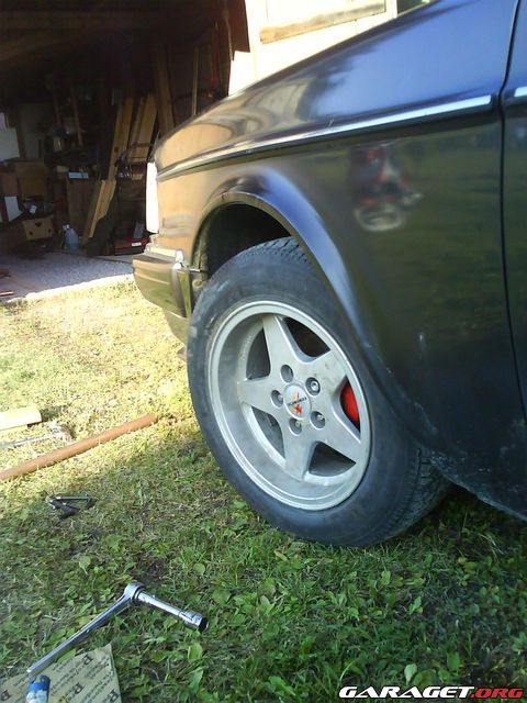

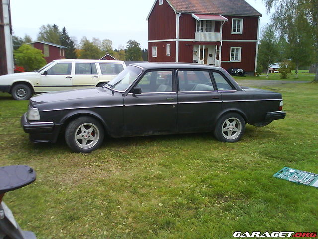

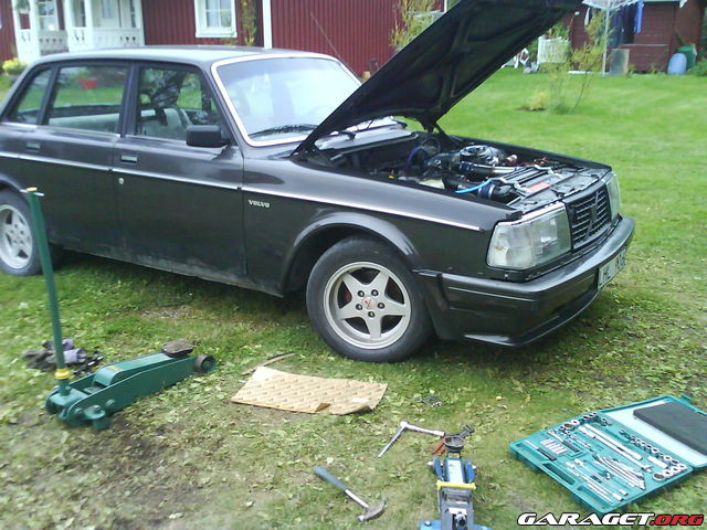

Efter mycket om och men - JAG ÄR KLAR...fram i alla fall smile
https://www1.garaget.org/gallery/archive/19631/461791_5dxseb.jpg
[Taget 080915]*Klar med sänkningen fram. Helhetsbild fram..*

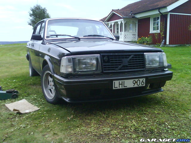

https://www1.garaget.org/gallery/archive/19631/461795_br1egq.jpg
[Taget 080915]*Sänkning fram klar..framifrån*
https://www1.garaget.org/gallery/archive/19631/461799_6pndyb.jpg
[Taget 080915]*Helhetsbild med sänkningen fram. Stängde huven..*

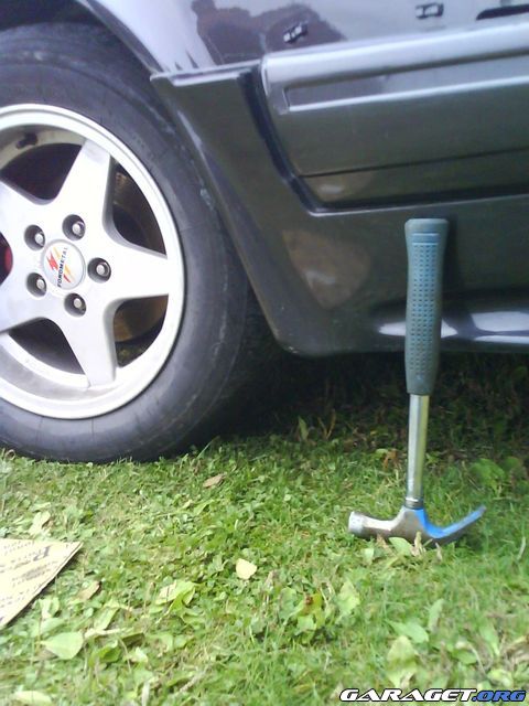

https://www1.garaget.org/gallery/archive/19631/461804_xmpldu.jpg
[Taget 080915]*En hammare att jämföra höjden med..typ*

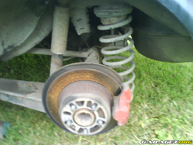

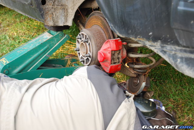

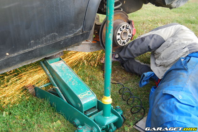

Då satte man igång med bakfjädrarna. Läser man i Haynesboken så ska man tydligen lös
med inte bara muttern undertill utan även krängningshämmaren och att man ska använda fjäderspännare, men detta förklarade grannen - som vanligt - att detta var onödigt, så jag satte igång med operation få lös muttern..
https://www1.garaget.org/gallery/archive/19631/462583_flkx7i.jpg
[Taget 080916]*Då sätter vi igång..*
..en mutter som skulle visa sig bli en handfull. Började med att skivan som håller fast fjädern började snurra. Så ett lämligt verktyg - även kallat rörtång - fick användas för att hålla fast. Då slutade den att snurra. Men ändå hade jag en känsla av att jag inte kom nån vart. Det vreds och vreds men inget hände.
Jo.
Tamefasen om inte bulten började snurra också. Spelade då ingen roll hyr jag än försökte nå, så gick det inte. Huvudet på bulten var runt, och fjädern i vägen oavsett. Då blev jag less.
Fram med vinkelslipen!
https://www1.garaget.org/gallery/archive/19631/463905_kpr0z3.jpg
[Taget 080916]*Skiten ska bort..*
https://www1.garaget.org/gallery/archive/19631/463908_4yc2mg.jpg
[Taget 080916]*sååja lilla bulten..det är snart över..*
https://www1.garaget.org/gallery/archive/19631/463911_n9xwyg.jpg
[Taget 080916]*...koooom igen mutterj...*

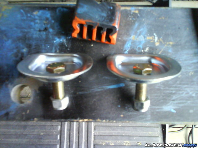

Hos en kompis fick man sedan nya bultar som skulle komma väl till pass.
https://www1.garaget.org/gallery/archive/19631/462591_hrex76.jpg
[Taget 080916]*Nya bultar med muttrar*
Så. man började monteringen av nya fjädern. Drog dit den nya bulten...då det knakar. Jippe. Den lilla tallriken som håller fast fjädern sprack. Efter en närmare titt så var den genomrostad.

Dessa behövde dock modifieras för att passa med bultarna jag under gårddagen fick av min kompis, så det var bara att ta fram hammaren och ge dessa på nöten. Bultarna som satt där flög en efter en och de "nya" från igår skruvades dit. Perfekt passform för övrigt.
https://www1.garaget.org/gallery/archive/19631/463529_wjxf0e.jpg
[Taget 080917]*Nya greppvänliga bultar*

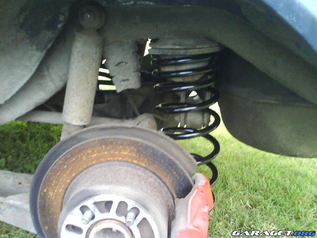

Sedan så satte man igång med fjädrarna. Var osäker på..ja det mesta egentligen. Man verkligen kände hur oerhört lite man kan, då det tex i bibeln står att fjädrarna skall passas in upptill. Men de är ju runda..och det finns inga "markeringar"..?
https://www1.garaget.org/gallery/archive/19631/463538_xpybe6.jpg
[Taget 080917]*Hoppas det blir rätt..*
Samma sak med de nya "ringarna", som jag inte ens kan namnet på. De är ju inte runda, utan snarare ovala med en platt kant. Hur fasen ska de sitta? Men. Efter mycket övervägande och snurrande så kändes det som att de satt rätt. Blev många åtdragningar och lösdragningar - men plötsligt kändes det rätt.
https://www1.garaget.org/gallery/archive/19631/463545_z372l9.jpg
[Taget 080917]*..äntligen klar med sänkningen*

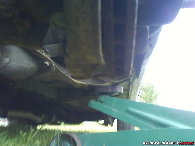

Så kom första provturen. Backade iväg..och det första man la märke till var ett rejält skrapljud från framvagnen. Det andra man upptäckte var att bromsarna inte tog. Dessa gick dock att rädda medelsn pumpning med pedalen. Skrapljudet var dock nåt annat.
Åkte genast hem och undersökte.
https://www1.garaget.org/gallery/archive/19631/463548_vhr37k.jpg
[Taget 080917]*Skraaap mot skivan..*
Fick bända ut den tilltryckta bromsskölden med en stor tång. Tilltryckt, därför att undertecknad klant lyfte upp hela fjäderbenet med en liten domkraft med just undersidan av bromsskölden som stöd..men. De båda ska ju i alla fall bytas.
