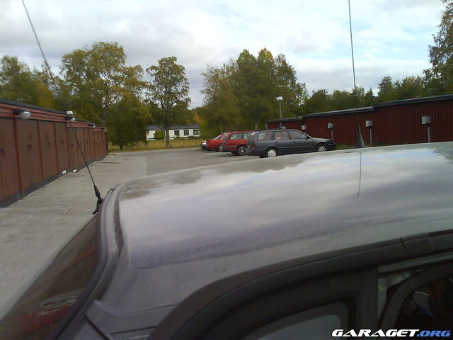

Först blev antennen till "komradion" monterad. Har införskaffat en som sänder på samma frekvenser som tex båtarna, så att jag bland annat kan snacka med grannen som är "lite" av ett radiofreak.

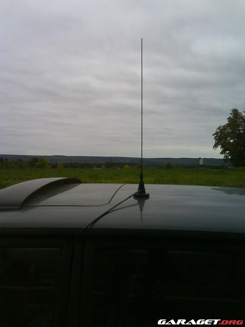

Sedan idag blev det en ny antenn. Ja en ny säger jag. Fränt med antenner, oavsett vad andra tycker. Denna antenn är dock mer behövlig då den går till snutradion.

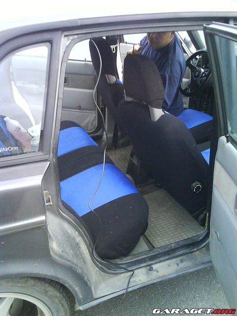

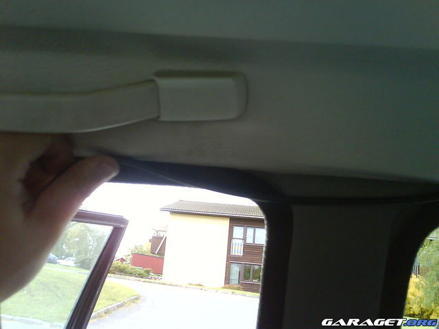

Drog kabeln från bakrutan, innanför taket, vidare ovanför dörrarna - fortfarande innanför innertaket - och vidare ner i A-stolpen, där den slutade i gamla stereofacket.
https://www1.garaget.org/gallery/archive/19631/465662_mtb0wa.jpg
[Taget 080920]*Noga ska det vara..*

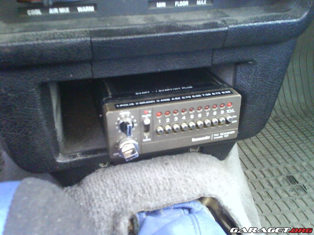

Radion - en Commander - var en relik jag hade liggandes bland en massa ouppackade lådor. Var det inte för att grannen hade den än idag legat där. Med några nya kristaller - och vipps funkade den. Ja. Och så blev det ny antennkabel och nytt fäste. Ja och så nya strömsladdar..men annars var det bara "vipps".
https://www1.garaget.org/gallery/archive/19631/465666_5jgdqj.jpg
[Taget 080920]*Snutradion..reliken..*
Ja. På sätt och vis har ju denna montering - off topic eller ej - med projektet att göra i alla fall. För sen blir det snarlik kabeldragning i den bilen - om man inte stjäl allt vi monterat idag rakt av dvs - och då är ju samtidigt allt redan draget. Snyggt och prydligt.
Sen är det bara att föra över radion beroende på vilken bil man vill ha.
"Smidigt" och bra..

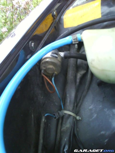

Problemet med laddtrycket kvarstår. Frågan är vad fasen det är som inte vill. Att laddtrycket är för högt är ju en möjlighet, men att det är nån läcka nånstans är inte helt omöjligt.

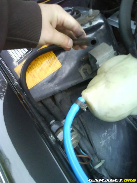

https://www1.garaget.org/gallery/archive/19631/468235_agqa9k.jpg
[Taget 080922]*..mysteriet..*
Ett mysterium är ju varför det går en slang in i denna sak, och sedan en därifrån som inte leder nånstans. Jag menar. Ska den verkligen inte sitta nånstans? Efter undersökning i bibeln så visade det sig att manicken hette Soleoonidventil - om jag inte minns fel nu? - och är ett backupsystem som släpper ut trycket om laddtrycket är för högt.
https://www1.garaget.org/gallery/archive/19631/468238_ci7i46.jpg
[Taget 080922]*Slangen som inte går nånstans från soleonoidventilen...skumt ord det där..*
...kanske mindre bra då att jag provade att plugga den slangen under en provtur idag. Men. Inget hände. Absolut inget. Blev varken sämre eller bättre.
På 2:ans växel drar bilen fint. Inga problem. På 3:ans växel - när det börjar bli mycket varv - så slår det bara ifrån som jag sa tidigare. I bibeln står det att det är systemet som slår ifrån pga för högt laddtryck. Så. Det som tar stopp är bränslepumpen, ty denne är den som bryts ifrån.
Slutsats: blir väl att försöka få ner laddtrycket då. Och med det montera bar-mätare. Yey smile

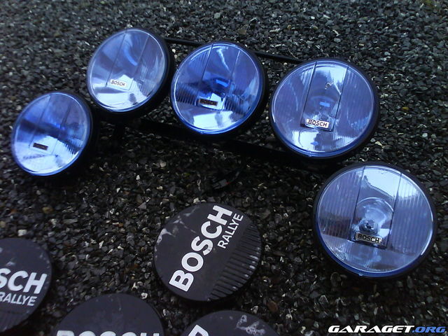

För övrigt letade jag fram lightonbågen och tvättade av hela paketet. Kommer bli fint, vilken bil det nu blir som får ha dem. Inte bestämt mig ännu om det blir turbon eller om det blir glt:n jag kör med i vinter.
Eller om det blir halva vintern var?
Förslag välkomnas smile

är det bara på 3ans växel eller på alla? är det på alla så kolla så du inte har hål i slangen mellan tryckklockan wg hade det på min gammla turbo och hade samma problem som du
Är bara på 3:ans växel och högsta jag har "provat" på så det är inte omöjligt det är alla. Ska kolla upp det med detsamma i morgon.
Tryckklockan..är det den där som sitter på turbon undertill eller är det den där lilla saken uppe vid expansionskärlet..? Går ju en slang upp till en sak där..som det även går en slang från men som inte går nånstans..
Den jag menade var den som sitter på turbon
Projekt:Volvo 244 GL blir TURBO Bilen som ALDRIG kommer bli 100% färdig
77 Inlägg
22 september 2008
#60
hade samma problem på min 940 turbo. då varfelet att när motorn vred sig för mycket på kraftig gas, klämde den röret till luftfiltret. alltså fick inte motorn någon luft och" nöp " av!
