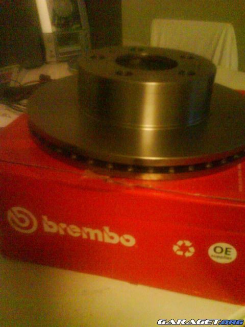

Så. Idag blev det shoppat bromsskivor i alla fall.
https://www1.garaget.org/gallery/archive/19631/483659_3l8rtd.jpg
[Taget 081014]*2 st Bremboskivor köpta*

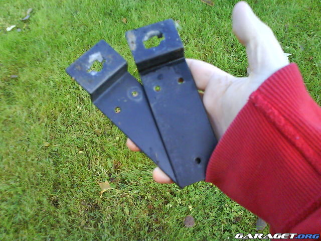

https://www1.garaget.org/gallery/archive/19631/483665_4xn3jx.jpg
[Taget 081011]*gamla...vad dom nu heter..till light-on-bågen i alla fall*
https://www1.garaget.org/gallery/archive/19631/483666_uv1w12.jpg
[Taget 081014]*Nya...monterings..eh..ja..såna till light-on-bågen*

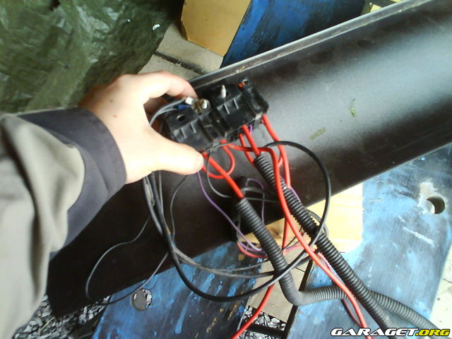

Till detta blir det hela kabeldragningen - som mer är som ett lite besvärligare "plug&play" - som jag planerar att göra lite snyggare dragning på. Inte bara koppla in och sen köra. Nehej..men. Mer om det senare..

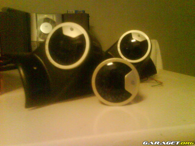

Har dessutom plockat fram lite "gamla" grejer som man funderar på om man ska montera eller ej.  Har ju dels ett antal 52mm-mätare liggandes. Oljetemp och oljetryck, samt volt. Volt-mätaren känner jag att jag faktiskt vill ha, då det är lite känsligt på denna bil känns det som.
https://www1.garaget.org/gallery/archive/19631/483669_z1ql38.jpg
[Taget 081014]*Volt, oljetemp och oljetryck*
De jag redan har är "Turbotryck", "Oljetryck", "Oljetemp", "Utetempmätare" och såklart "Klocka". "Volt" kommer fylla upp ena hålet i a-stolpehållaren. Men. Det andra?
Kom med förslag, kära gorgare!

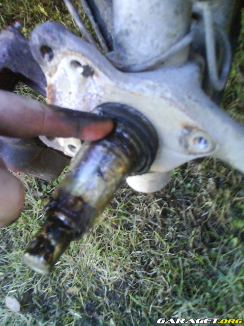

Lustigt nog var det inte packboxen som läckte. Eller jo, litet läckage var det, men boven i dramat var oljetryckskontakten som tydligen satt alldeles intill. Så. Det blev en liten extrakostad på hela 41 spänn,

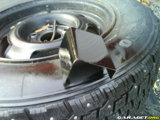

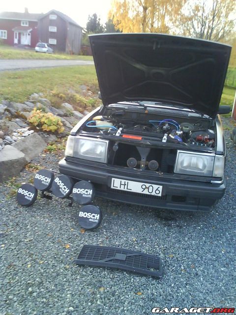

Blir en stor uppdatering det här. För den som lägger märke till det, så backar jag bandet en aning, och tar upp onsdagen där jag påbörjade "vinteruppdateringen".
Är man lite av en extraljusnörd så är det klart att man inte "bara" skruvar dit hela paketet och kör. Nehejdå. Jag ska såklart fundera. Grubbla. Hur ska det sitta? Kan det sitta här? Och vad ska det sitta på?

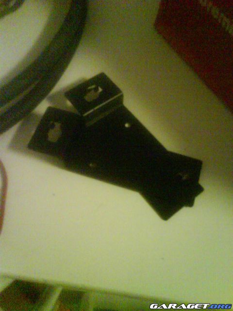

Letade - efter många funderingar - fram en plåtbit och började bygga.
https://www1.garaget.org/gallery/archive/19631/485721_ycfut7.jpg
[Taget 081015]*..så här ska det sitta..*

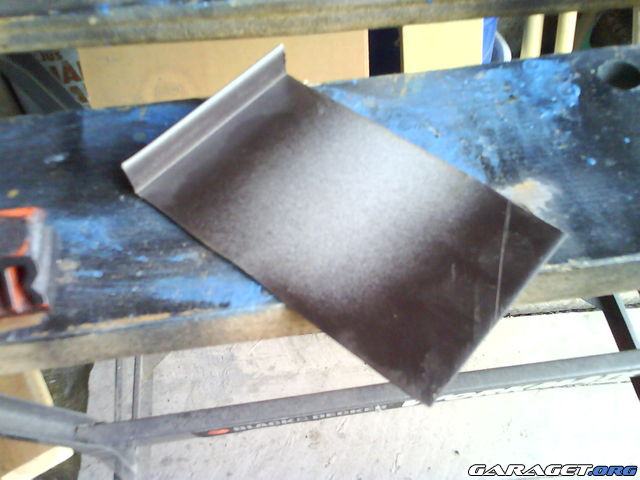

Vinkelslipen fick åter komma fram och gå bärsärk på omgivningen. Plåtbiten skalades ner till lagom storlek.
https://www1.garaget.org/gallery/archive/19631/485723_pb8p49.jpg
[Taget 081015]*...lagom storlek..*
Sen gick man över till bilen och mätte och...återigen funderade. Är inte helt hundra på exakt vart jag skall ha den lilla "hållaren", men det lär nog visa sig. Intill batteriet är i alla fall ett måste. Annars räcker nämligen inte kablarna..
https://www1.garaget.org/gallery/archive/19631/485728_tqzlmn.jpg
[Taget 081015]*..pysselpyssel..snart ska dom på..*

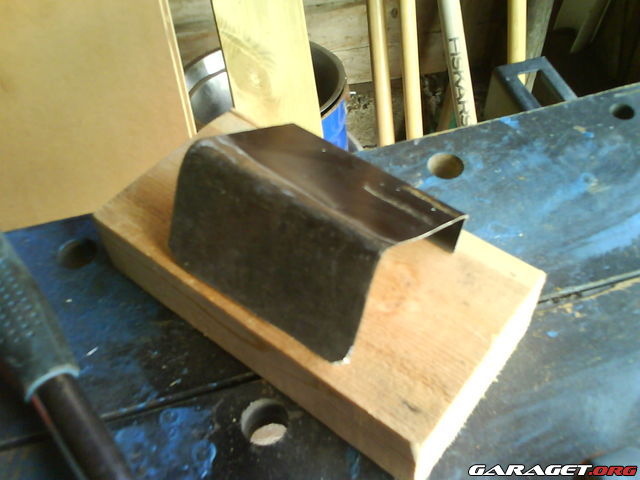

Bockade..eller vad det nu heter..sedan till plåtbiten till önskad form och gick sen med kapen och snyggade till den. Otroligt vad roligt instrument det är egentligen smile
https://www1.garaget.org/gallery/archive/19631/485730_lf3qs9.jpg
[Taget 081015]*Det tar sig..*
Sen på med lite färg. Hade en burk med svartfärg fortfarande liggandes.
https://www1.garaget.org/gallery/archive/19631/485733_6gpg1a.jpg
[Taget 081015]*Klar för montering. Ska bara torka..*

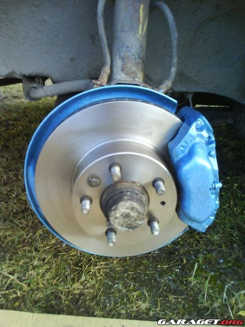

Update 25
081018
Då var som sagt bilen tillbaka. Ny, fräsch kamrem med spännrulle. Nya muttrar - jodå verkstaden kostade faktiskt på nya sådana - till fläkten så dom inte längre är runddragna tongue
Och den nya packboxen och oljetrycksgivaren skadar ju inte heller. Men. Smakade det så kostade det.
Hursomhelst.
Idag lördag så var det dags att avverka lite punkter på en lista jag suttit och klurat på.

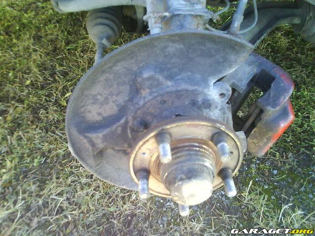

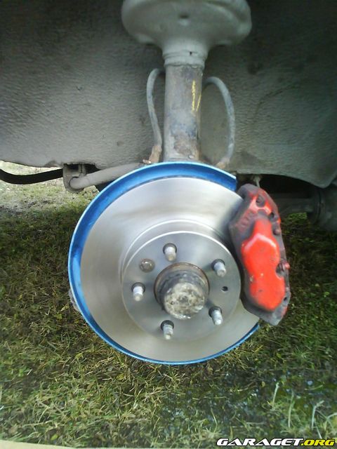

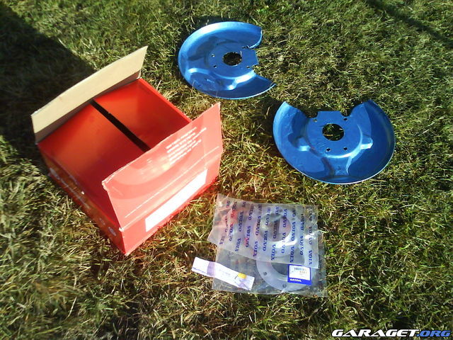

https://www1.garaget.org/gallery/archive/19631/485745_nnrhma.jpg
[Taget 081018]*Lite av grejerna..nya bromssköldar..nya dammskydd och nya bromsskivor. Brembo you know*
Det roliga med det hela är ju att man har redan gjort det en gång innan. Men då var det på Glt:n. Den här gången gick det snabbt. Upp med bilen på domkraften. Lös med hjulet. Lös med bromssokets båda bultar på baksidan..
https://www1.garaget.org/gallery/archive/19631/485754_tmzp7q.jpg
[Taget 081018]*..hade kunnat sett värre ut..*
Sen lös med skyddskåpan, bort med sprinten - som såklart skulle jävlas - vidare försiktigt plocka bort lagren..ja..och efter en stund kom man fram till slutmålet: dammskydden och skölden.

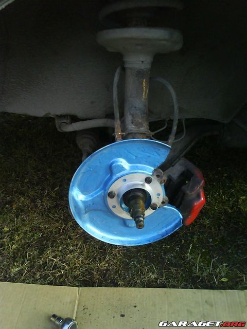

https://www1.garaget.org/gallery/archive/19631/485756_awmarz.jpg
[Taget 081018]*...nån skillnad..mja..? smile*

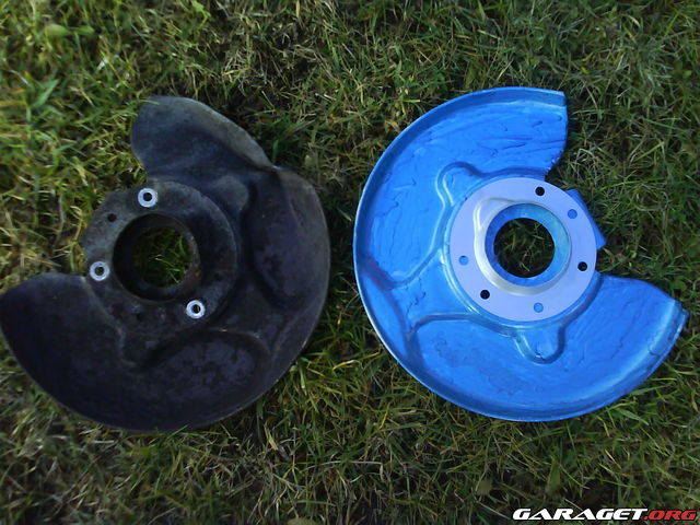

https://www1.garaget.org/gallery/archive/19631/485757_n6c773.jpg
[Taget 081018]*..dit med bromssköld och dammskydd..*
https://www1.garaget.org/gallery/archive/19631/485797_4hf67m.jpg
[Taget 081018]*..nogrann ska man vara med gummiringen runt navet. Upp på kanten ska den..*
Sen på med allt i stort sett omvänd ordning. (..bara jag som tycker detta helt plötsligt påminner om texterna hur Haynes handböcker..?)
https://www1.garaget.org/gallery/archive/19631/485801_gbrae6.jpg
[Taget 081018]*..för att göra en lång historia kort; allt monterat smile*
https://www1.garaget.org/gallery/archive/19631/485802_jjiu69.jpg
[Taget 081018]*Hammarlack duger gott. Funkade bra till Glt:n så varför inte till denna..?*
https://www1.garaget.org/gallery/archive/19631/485803_9m3ih7.jpg
[Taget 081018]*KLAR*
