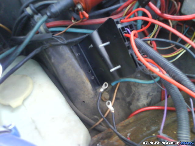

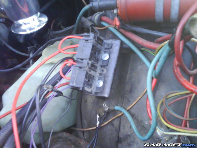

Idag var det extraljusen som stod på tur. Har gått och gruvat mig som en gnu den sista tiden, då bilelektronik inte alls är min starka sida. Vad som helst kan ju fan hända?
Helt andra grejer när man skruvar med datorer tycker jag. Men. Så blev man ju som vanligt less på att vänta på hjälp - som när man satte igång med fjädrarna - så man gick ut till garaget. Körde igång radion. Upp med huven; och så var man igång.
https://www1.garaget.org/gallery/archive/19631/486659_7vhbzn.jpg

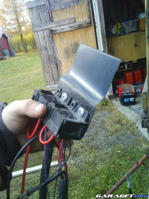

[Taget 081019]*Egengjorda hållaren med reläsatsen monterad*
Plockade för ändamålet ur batteriet ur bilen för att lättare komma åt. Platsen där hållaren skulle sitta blev rätt given, då det sedan tidigare redan var hål i plåten på ett relativt bra ställe. Varför inte utnyttja dem så man slipper göra nya, tänkte jag?
https://www1.garaget.org/gallery/archive/19631/486667_z14ppv.jpg
[Taget 081019]*Hållaren ditpassad. Reläerna undanvikta för att man skulle komma åt skruvarna*
https://www1.garaget.org/gallery/archive/19631/486668_ao7q9v.jpg

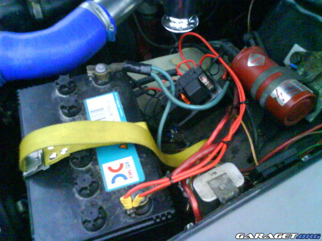

[Taget 081019]*Hållaren monterad och nedvikt. Reläerna på plats. Jordkablarna samlade på ett och samma ställe nedanför*
https://www1.garaget.org/gallery/archive/19631/486669_erbhbe.jpg

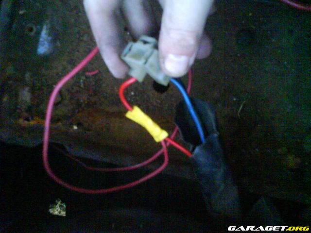

[Taget 081019]*..tjuvar styrströmmen från helljuset. Fick göra om det en gång för jag är så klantig..*
https://www1.garaget.org/gallery/archive/19631/486671_b9w6ca.jpg
[Taget 081019]*Kvällen närmar sig och bilderna blir mörkare och mörkare...allt på plats. Batteriet tillbaka. Allt inkopplat.*

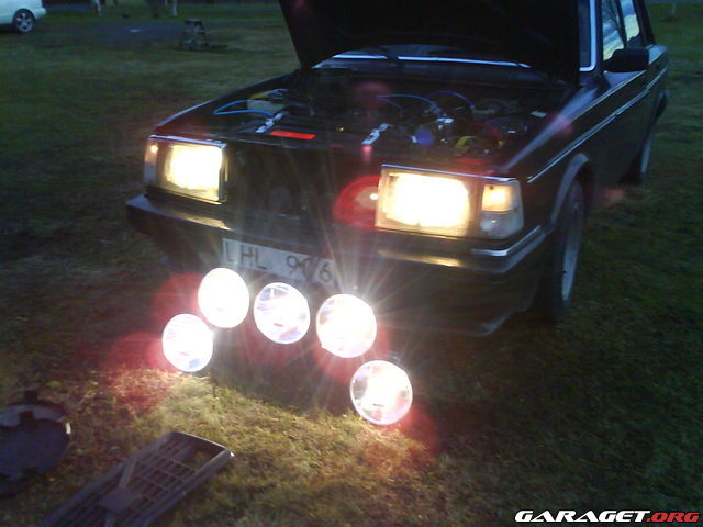

De "tjocka" kablarna som går ända ut till bågen fick - efter lite modifiering - passera genom gummiskyddet snett nedanför framlyktan, där några andra kablar redan passerade. Och efter en nogrann undersökning om alla kablar satt monterade, alla skruvar åtdragna och allt verkligen funkade - så bar jag dit bågen och kopplade in dem lite hastigt, mest för att se om det funkade..över huvudtaget..
https://www1.garaget.org/gallery/archive/19631/486673_7h58em.jpg
[Taget 081019]*Som gamla Teliareklamen med snubben som springer in i en skrubb för att se mobiltelefonens knappbelysning: DET LYSER, DET LYSER big_smile*

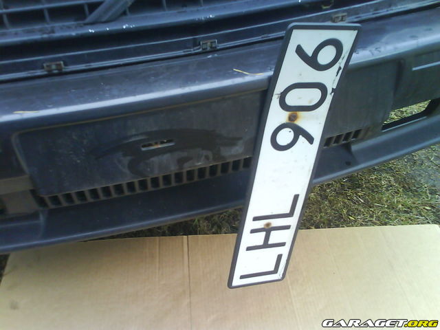

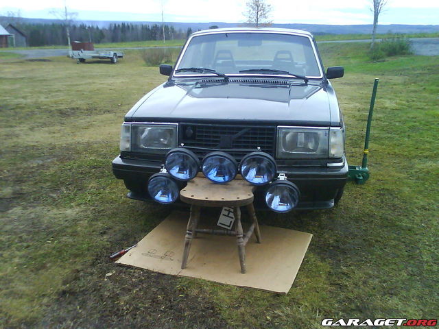

Jahapp. Då var det måndag. Allt för extraljusmontering klart under huven. Kändes oerhört bra att gå ut till bilen och sätta igång med projekt-montera-på-bågen-med-tillbehör. Vilket skulle visa sig jobbare än vad jag trodde det skulle vara..
https://www1.garaget.org/gallery/archive/19631/487226_iny442.jpg
[Taget 081020]*..lös med regplåten..lös sa jag!*

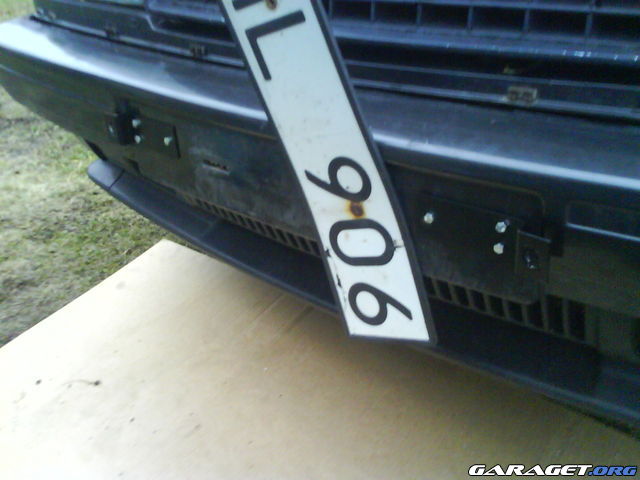

Det började med att ena skruvan till regplåten helt enkelt inte ville släppa taget. Efter lite svordomar och lite undersökningar, så lät jag helt enkelt plåten hänga kvar i sparterläge. Ja va fasen. Man kommer ju åt i alla fall?
Sen var frågan - ja jag har aldrig monterat nåt liknande så det lät bra i mitt huvud - om man skulle använda skruv eller genomgående bult med mutter innanför.
https://www1.garaget.org/gallery/archive/19631/487231_bixsc6.jpg
[Taget 081020]*Provmätning..man tager vad man haver om man är själv och pysslar..*
Provade först med att borra upp hålen - efter mätning, och ommätning, och ommätning - men ja. Genom plasten gick det väl bra..sen tog det bara stopp. Så pass stopp att borren gick tvärt av.
Nya svordomar fick komma till världen.
Så då provade jag med skruvar. Hittade exelenta sådana i min farbrors garage - *host* - och letade fram farsans skruvdragare. Det...tog tvärstopp. Hände absolut ingenting.
Nya svordomar.
Så jag plockade således fram borrmaskinen igen, dit med en ny borr - och så satte man igång igen. Malde mig igenom vad som kändes som en evighetsplåt. Tamesjutton om inte en borr till gick av..
Ännu fler svordomar.
För att göra historien kort. Jag tog en tredje borr och malde vidare..
https://www1.garaget.org/gallery/archive/19631/487237_g95wt1.jpg
[Taget 081020]*..fästena äntligen på plats..*
Så skulle man dit med bågen. Äntligen. Man klickade dit ena fästet. Inga problem. Liksom gled in, välsmort och stadigt som...eh. Ja..
Men det andra hålet ville inte. Hur mycket man än tryckte på så gick det inte. Skrek och svor men det blev för sned vinkel. Jag hade monterat fästet får långt in!
Blev efter mycket övervägande - läs svordomar - till att plocka lös fästet, och sedan sätta sig och köra med borren ut och in, ut och in och..eh. Hur sjutton låter det här nu då?
Hursomhelst..*HOST* big_smile
