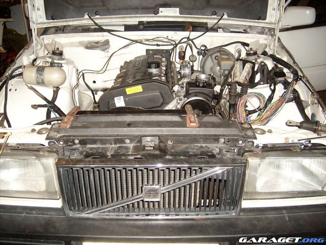

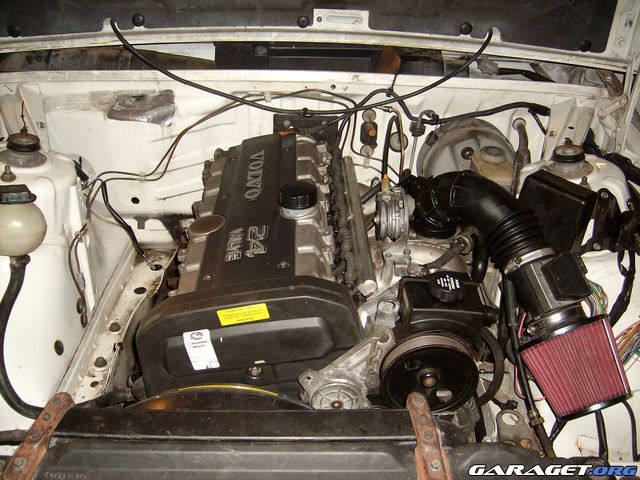

Satte ditt lite av fronten och satte ditt kylare och elfläkt..och satte ditt lite annat små pill motorn tongue
https://www1.garaget.org/gallery/archive/59805/492894_7cmxgt.jpg
då e nästa fronten klar..ska kanske bort med grillen och sätta ditt en glt/turbo grill istället..
https://www1.garaget.org/gallery/archive/59805/492895_97tsew.jpg
Börja se ut som det ska göra i ett motorum hehe:P

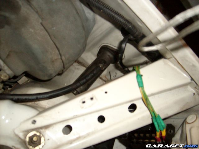

Blev lite uppgradering vad som händer i garaget..blir inga bilder från dagen jobb för kameran funkar inte som den ska redigt....
Blev bara el idag...satte ditt säkrignshållaren och började dra kablar som skulle säkras upp och märkerade även kablaran så det e lättare sen om man skulle behöva felsöka.Sen började jag även att sätta upp kabelhärvan inne i bilen så den ligger som den ska vara..drog även om några kontakte så jag kan få plats med styrboxen på den platsen som e tänkt att den ska vara på

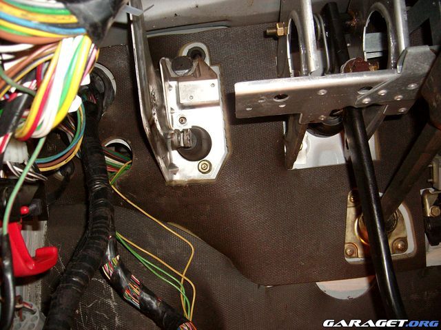

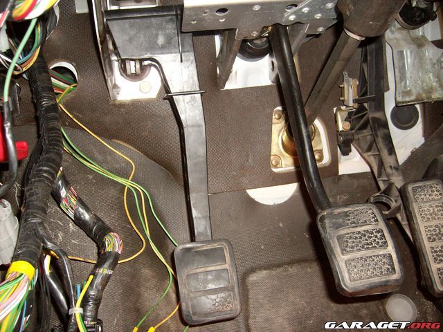

Lite uppgradering..Blev att fixa lite med kopplingen..satte ditt huvudcylindern till kopplingen..sen fick jag även byta kopplingspedalen för jag hade vajer innan så då stämmde det inte...men plockade 960 kopplingspedal istället..passade fin fint tongue
https://www1.garaget.org/gallery/archive/59805/495195_5e7gcs.jpg
då har man tagit bort 740:in kopplingspedal
https://www1.garaget.org/gallery/archive/59805/495196_07mlxa.jpg
då var 960:in kopplingspedal på plats va bara att skruva i den i 740:in pedalhållare tongue
https://www1.garaget.org/gallery/archive/59805/495197_hd26t4.jpg
då var även huvudcylindern på plats..fanns reda ett färdigt håll för det..va bara att låsa muttrarna på insidan se va locket bort som satt där innan..sen va det bara att trycka ditt huvudcylindern
