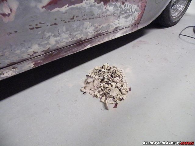

Då har jag börjat att slipa ner bilen. Hela höger sida på bilen verkar vara krockad någon gång. Jag vet ju sedan tidigare att amerikanare borrar hål i plåten sedan spacklar dom. men här har dom tagit i tycker jag.
https://www1.garaget.org/gallery/archive/81133/462184_ohm1sl.jpg
Här ser ni vad jag menar. Kolla in tjockleken på spacklet!!! HA HA!!!!
https://www1.garaget.org/gallery/archive/81133/462186_wmkq85.jpg
15mm var det som tjockast med spackel på denna dörr!
https://www1.garaget.org/gallery/archive/81133/462188_ug1iw8.jpg
Nu till det bästa! Bilen är bara lackad en gång sedan 1955. Den har aldrig varig isär skruvad detta blir första gången. Original färgen har varit Blå metallic och vit.

Jo dom borrar hål bara för att spacklet rinner in i hålen och låser fast den enorma kaka som dom lägger på. Det fungerar väldigt bra där , men inte i vårat klimat.
