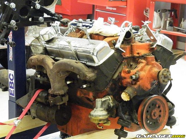

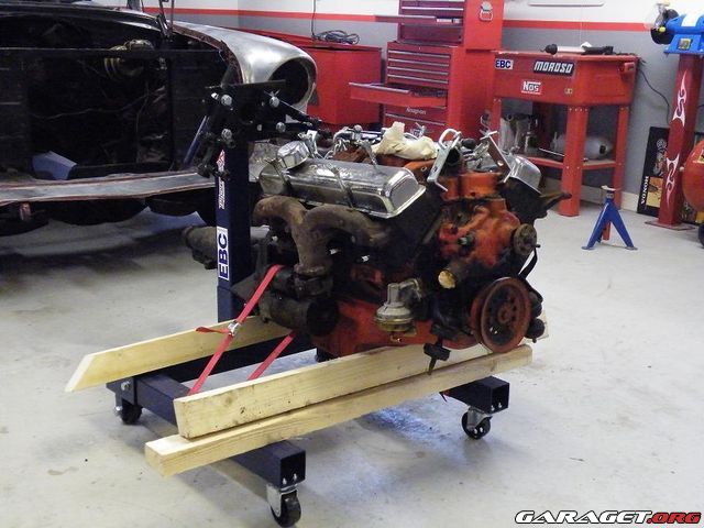

https://www1.garaget.org/gallery/archive/81133/468634_rn9mnb.jpg
motorn urplockad!
https://www1.garaget.org/gallery/archive/81133/468635_cp81fo.jpg
smallblock 307 4 vxl manuell ser ut att vara ett komplett paket med matching numbers från någon camaro eller något från 60 talet.
