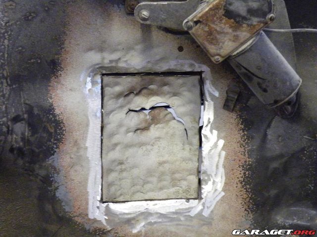

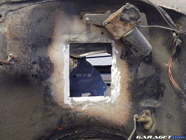

https://www1.garaget.org/gallery/archive/81133/476798_ri03e2.jpg
Då har man gjort lite mer på bilen. Torpedväggen har nämligen någon gått loss på med en slägga för att få dit den gamla fördelaren. Ni ser ju själva hur det ser ut!! Här har jag skurit ur den bit som ska bort.Original så är hela den mitterta biten på torpeden lite (innåtbuktad) men jag vill räta upp hela torpeden för en cleanare look!!

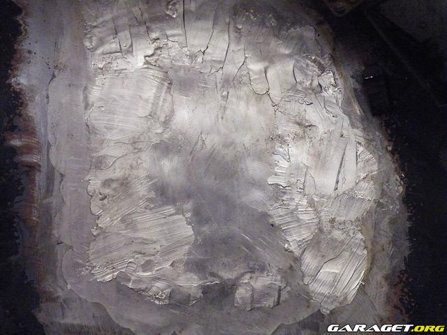

https://www1.garaget.org/gallery/archive/81133/476808_v20fst.jpg
Här har jag lagt på för mycket med tenn! Det har jag gjort bara för att jag kommer bara slipa till detta väldigt grovt och lite slarvigt i detta skede.. På med grov pansarfil bara!!!!!!
https://www1.garaget.org/gallery/archive/81133/476812_axnnul.jpg
Och här slutar jag nu med detta! Varför jag inte slipar till detta nu är bara för att hela torpeden kommer att blästras och då måste jag slipa efter blästringen med 120 papper för att få bort ev slagg som blir kvar i porerna. Så då kommer detta att bli lent som en barnrumpa....

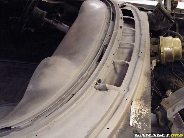

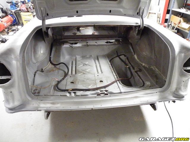

https://www1.garaget.org/gallery/archive/81133/479019_zq7lxw.jpg
Så då har Blästerpistolen varit framme. Nu ser ni varför jag blästrar efter jag lagat eller bytt något. Det flyter ihop mer, Ser ni vart det var?Och nu ser jag om jag slarvat någonstanns. Det lyser igenom direkt där du lagat om du inte gjort det riktigt.

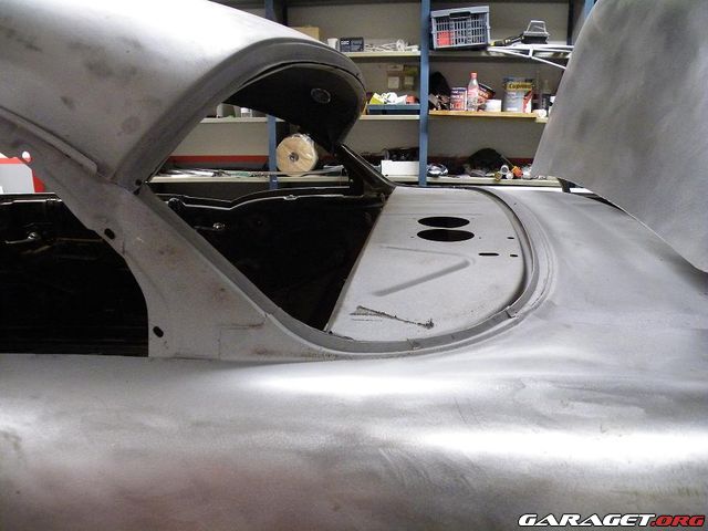

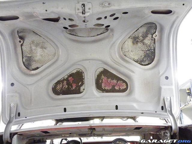

https://www1.garaget.org/gallery/archive/81133/479028_s2zgps.jpg
På innsidan av luckan sparade jag den gamla stoppning, Baraför att blästersanden inte skulle träffa den yttre plåten och göra att den skulle växa.

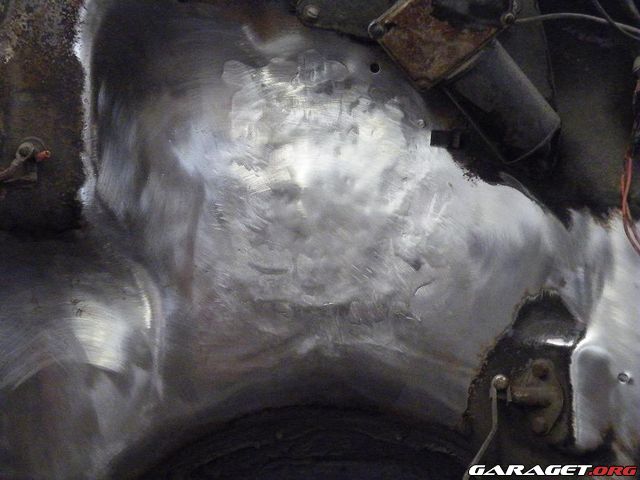

https://www1.garaget.org/gallery/archive/81133/479031_ko2pjf.jpg
Likadant här. Efter borttagning av sand och skräp så ser man knappt var det är bytt. Men jag bytte golvet här, om ni kommer ihåg!

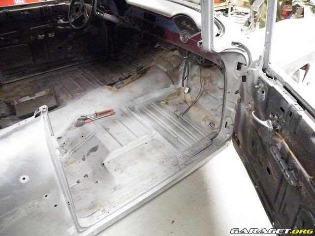

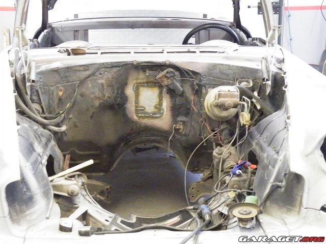

https://www1.garaget.org/gallery/archive/81133/479036_2alg06.jpg
Så då var det nästan klart med blästring. Jag har torpeden och inneskärmar kvar som ni ser lite till höger. Ha det....Daniel
