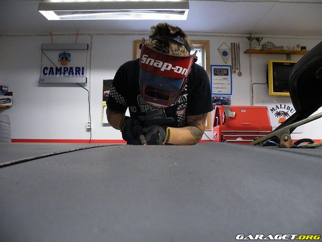

#138
https://www1.garaget.org/gallery/archive/81133/483171_cw22xi.jpg
Har jobbat vidare med med plåten! jag tror nog att jag ska vara ganska klar med svetsningen på den utvändiga plåten. Skönt om det är så!
https://www1.garaget.org/gallery/archive/81133/483174_gehu6f.jpg
Nu kommer jag att gå över och syna plåten resten av veckan. Typ med en hammare och mothåll och kolla om det finns ställen där man kan rikta lite bättre. Från det jag började med plåten tills idag har tagit ca 4-veckor. Och jag måste säga att bilen är helt frisk i plåten nu.Ingen Rost eller amerikanska lagningar kvar. Det känns skönt att det är gjort. Jag behöver aldrig mer beskymra mig om rost.....Daniel

ser som vanligt ut jääkla najs big_smile Hur tjock e tråden du har i migen?
