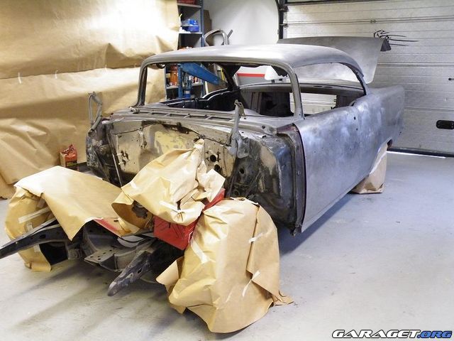

https://www1.garaget.org/gallery/archive/81133/486439_nimn4z.jpg
Så då var jobbet med plåten klar på bilen.
https://www1.garaget.org/gallery/archive/81133/486447_vzaeyb.jpg
Bakdelen oxå klar. Nu ser man inte vart jag bytte alla delar på bilens akter!
https://www1.garaget.org/gallery/archive/81133/486456_uo9d4y.jpg
Rätt gott om plats nu eller vad tycks? Har tagit bort broms cylinder nu oxå efter att denna bild togs!!
https://www1.garaget.org/gallery/archive/81133/486462_qdsrf7.jpg
Nu när bilen står så här så är den extrem känslig för fukt och vatten därför ska jag få på rostskydds primer så fort det bara går. Rostprimer och slipgrund läggs i mitt garaget utav lackeraren.....
https://www1.garaget.org/gallery/archive/81133/486466_euqjmh.jpg
Detta är nog sista bilden på bilen som plåtren. Här är allt bort tagit nu, Och bilen är klar för ett lager med rostprimer. Rostprimer läggs som ett skydd mot ev krypfukt/fukt under spacklet.När bilen sedan är spacklad så hamnar detta under spacklet som ett skydd mot fukt. För när man börjar slipa spacklet så kommer ju plåten fram igen på vissa ställen, men där inte plåten kommer fram så ligger primern under spacklet som ett skydd. Idioti tycker nog några men en ren säkerhets åtgärd.....
