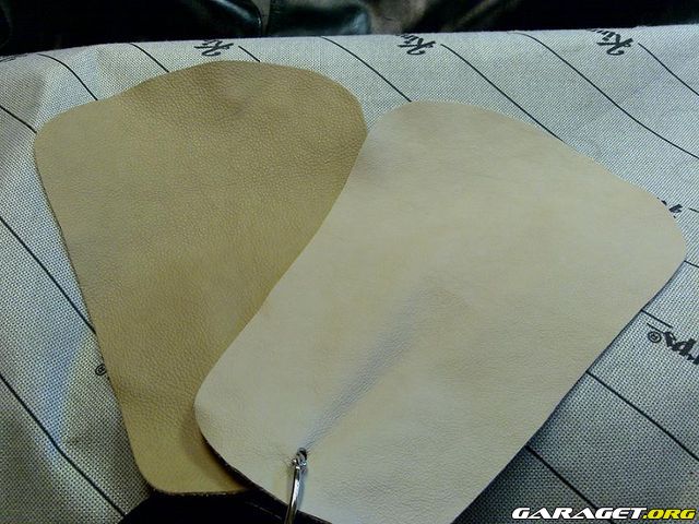

https://www1.garaget.org/gallery/archive/81133/487701_pej6w2.jpg
Så då är lädret på inredningen äntligen rätt färgat som jag ville ha det. 6 kohudar och Inredningen kommer att gå i två toner på lädret ljus beige/creme och lite mörkare beige/creme,Stoppningen kommer att bli den mörkare av dom två. Vad tycks?
