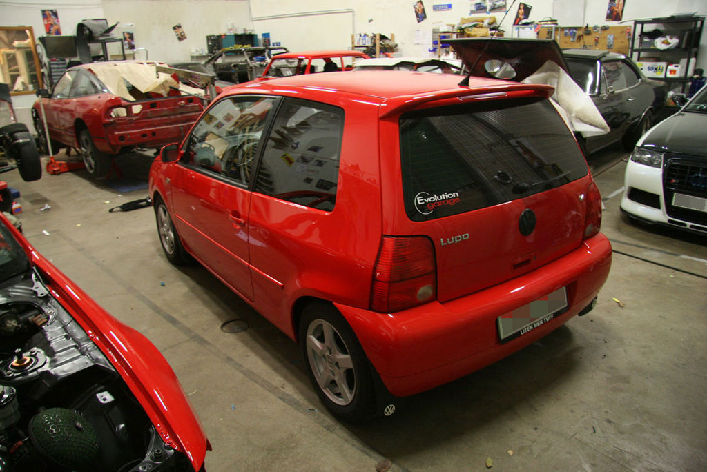

MissMums skrev:
http://www1.garaget.org/gallery/archive … cm0aey.jpg
Man ser hur det ser ut på denna bilden lite mer.
Det är själva plåten bak som smalnar av och sedan kommer plasten på där...
Okay, ja från den vinkeln ser man ju lite bättre.
Såg ut som att bakre bumpern inte satt riktigt på plats som den skulle, men nu ser man ju att det är hela skärmen som är annorlunda.
Jag hängde bara upp mig lite på det, men det är säkert bara en vanesak för ögat. smile

MissMums skrev:
te_wik skrev:
Lite skeptiskt till linjen baktill där skärmkanten möter bumpern. Blir som ett veck där, stör mig lite på att det inte är samma runda form som bakskärmen har.
http://www1.garaget.org/gallery/archive … 3ff204.jpg
Men grym Lupo alla gånger smile
Mvh Tommy
Det är för att det inte är en gti. gti´n har "hela" skärmkanter bak.
Det har inte en 1.4. Det är så på den modellen. Svårt att förklara,
man måste nästan ha sett det för att fatta hur det sitter och ser ut.
kan försöka ta lite bilder på det.

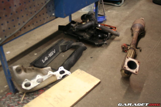

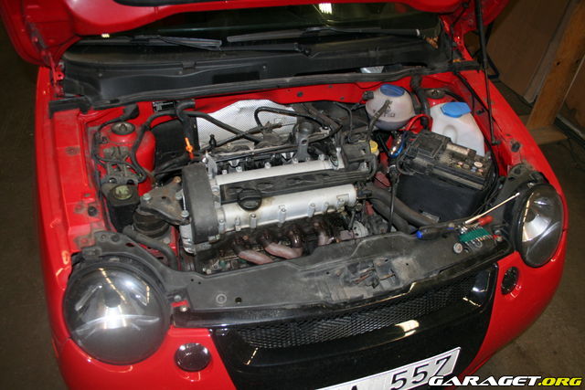

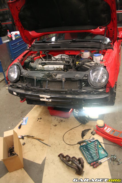

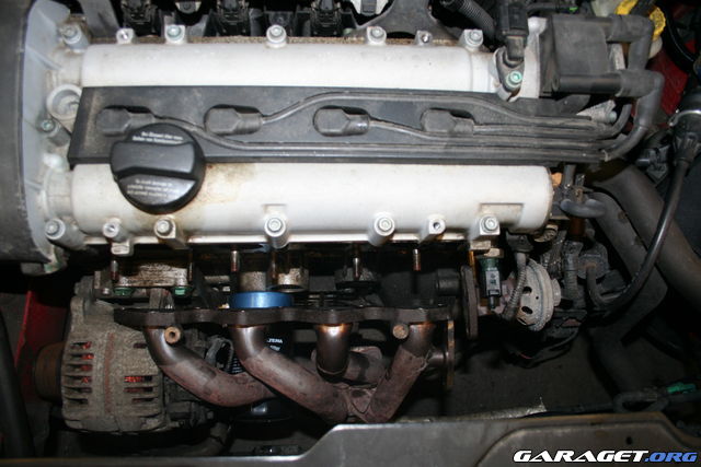

Uppdate med bilder så här långt har vi kommit! big_smile
https://www1.garaget.org/gallery/archive/59878/813091_zr23j1.jpg
Lupos motor innan turbobygget börjat.

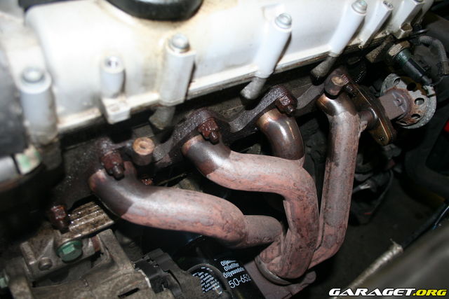

https://www1.garaget.org/gallery/archive/59878/813092_uneqlv.jpg
Grenrör monteras ner.

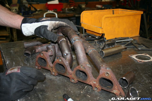

https://www1.garaget.org/gallery/archive/59878/813093_kt0c9e.jpg
Loss!

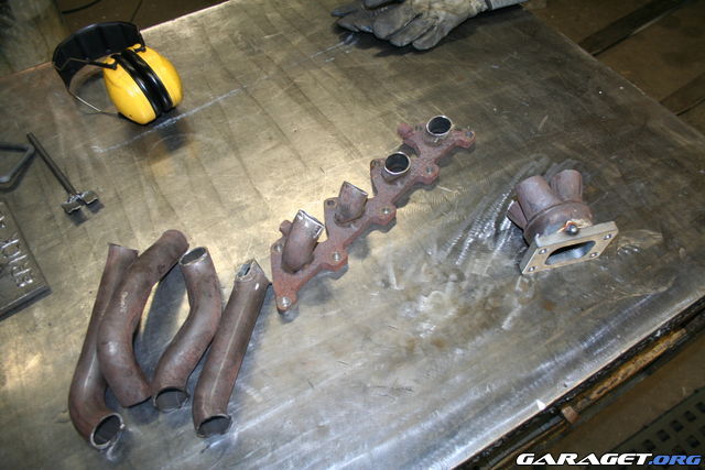

https://www1.garaget.org/gallery/archive/59878/813094_k7t092.jpg
Kapat ner grenröret lite för ombyggnad. smile

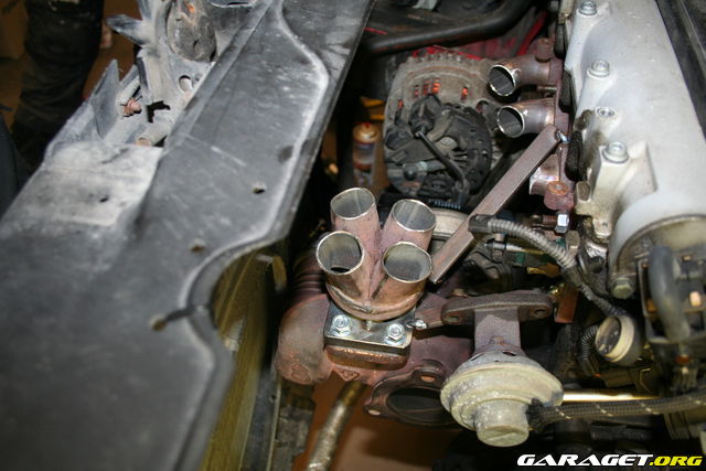

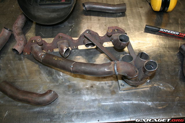

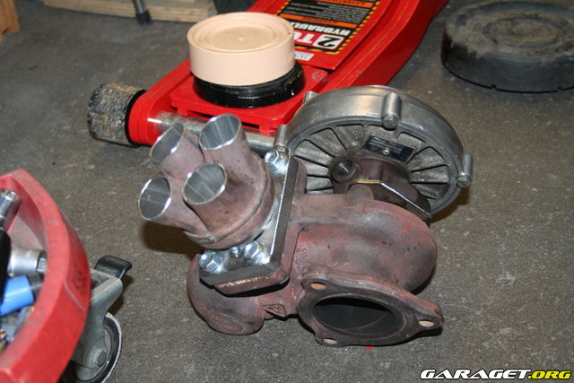

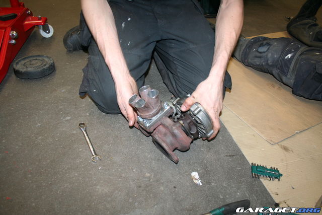

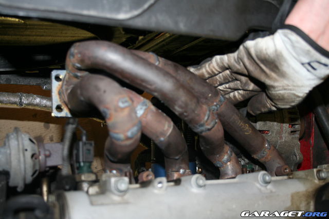

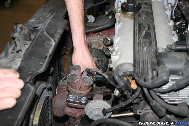

https://www1.garaget.org/gallery/archive/59878/813095_en60g4.jpg
provmonterar grenröret (halva) på turbon
https://www1.garaget.org/gallery/archive/59878/813096_j07gbq.jpg
turbon
https://www1.garaget.org/gallery/archive/59878/813098_sssbnh.jpg
provar var den ska få bo!

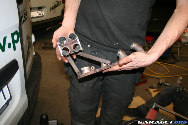

https://www1.garaget.org/gallery/archive/59878/813100_epxh5y.jpg
svetsar fast turbon i grenröret med stag. (så vi vet hur vi ska bygga ihop grenröret till turbon)
https://www1.garaget.org/gallery/archive/59878/813101_jz9f9c.jpg
nu sitter den fast i den tänkta positionen. smile

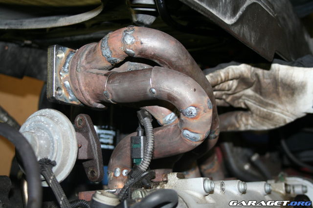

https://www1.garaget.org/gallery/archive/59878/813105_yv7ko1.jpg
Så här ser den ut. smile

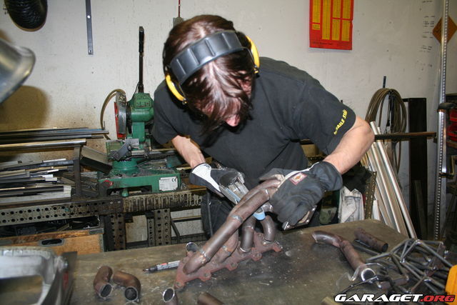

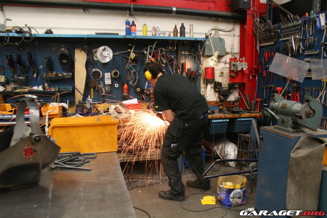

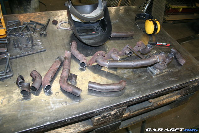

https://www1.garaget.org/gallery/archive/59878/813106_aimto7.jpg
Erick kapar lite.

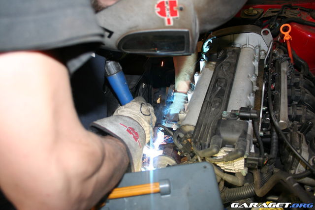

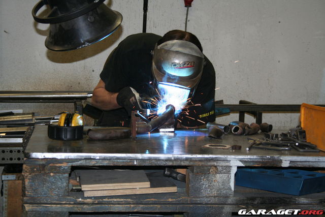

https://www1.garaget.org/gallery/archive/59878/813107_cqy9k2.jpg
erick svetsar på grenröret.

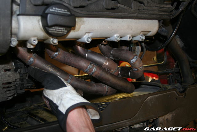

https://www1.garaget.org/gallery/archive/59878/813108_l67s4l.jpg
grenrör hittills! smile
https://www1.garaget.org/gallery/archive/59878/813109_3o516t.jpg
mer av grenröret

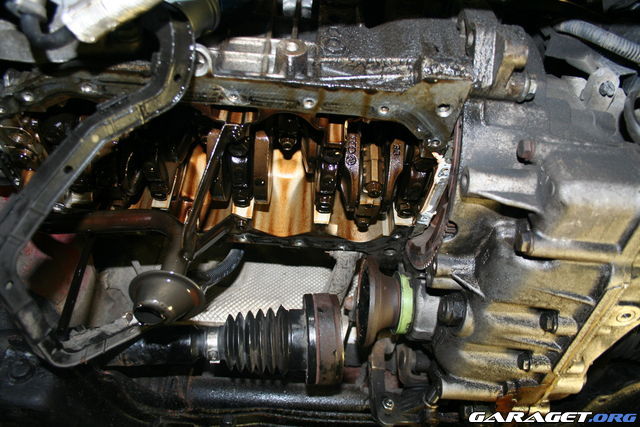

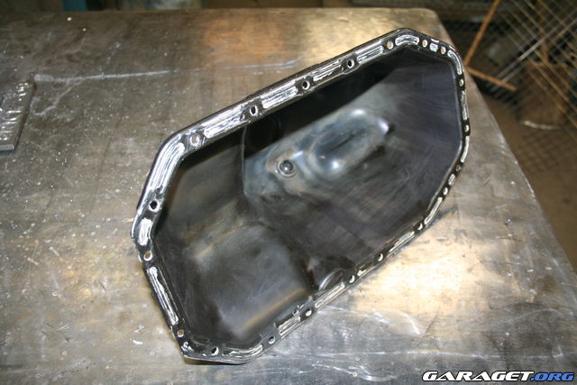

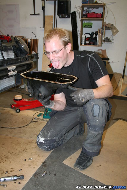

https://www1.garaget.org/gallery/archive/59878/813231_48glq5.jpg
Edge slickade rent oljetråget! Vi var tvungna att ha loss det då det ska svetsas på en oljeretur på det.
https://www1.garaget.org/gallery/archive/59878/813232_ej2aeb.jpg
Inte helt enkelt att få loss oljetråget, drivaxel fick lossas, avgassystemet flyttas, lock på växellådan tas bort osv.. Men det gick till slut smile

Erick finputsar på grenröret
https://www1.garaget.org/gallery/archive/59878/813234_u5t4zw.jpg

Oljetråget urtvättat.

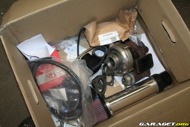

https://www1.garaget.org/gallery/archive/59878/813240_zqqegb.jpg
Delar som blir över smile
https://www1.garaget.org/gallery/archive/59878/813241_jrjrv4.jpg
Godislådan smile
Här näst ska oljeretur svetsas på tråget, grenröret ska helsvetsas, sen ska vi till biltema och köpa avgasbandage (för att skydda närliggande delar från grenrörets värme), lite avgasrör, laddtrycksmätare och lite annat smått och gott smile
