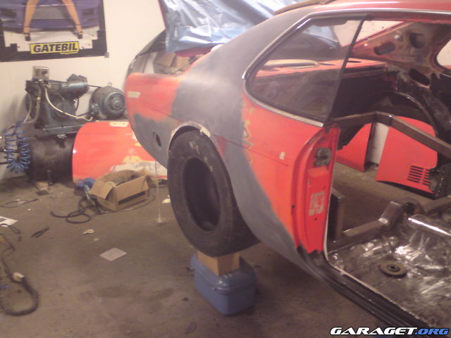

https://www1.garaget.org/gallery/archive/11083/554289_mvhzsl.jpg
kapat upp hjulhusen å skärmarna så strippen-däcken får plats...
https://www1.garaget.org/gallery/archive/11083/554290_zel5rj.jpg
Nu ska de funderas på hur skärmkanterna ska se ut och byggas. breddarna jag har liggandes skippar jag nog.

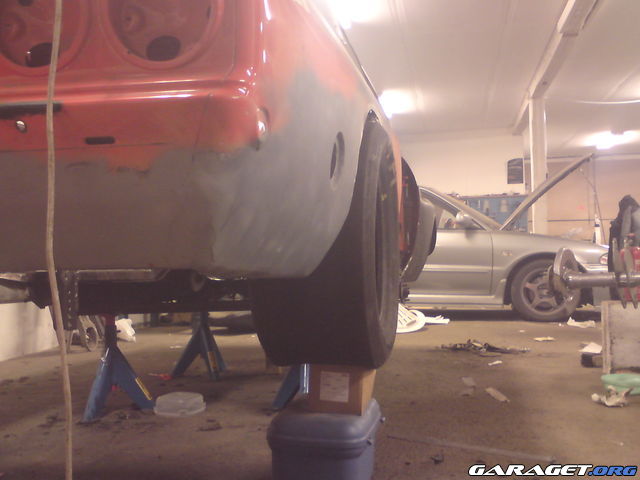

https://www1.garaget.org/gallery/archive/11083/559153_c028cu.jpg
Hjulhusen börjar ta form..

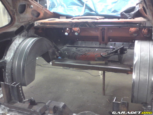

https://www1.garaget.org/gallery/archive/11083/565278_9ijvae.jpg
Nu sitter det en ny bakram där och nya hjulhus. Kylaren hamnar mellan hjulhusen i bagaget. Den kommer att ta in luft under bilen och släppa ut den baktill. så är det tänkt iaf. Får plats med större IC i fronten då.

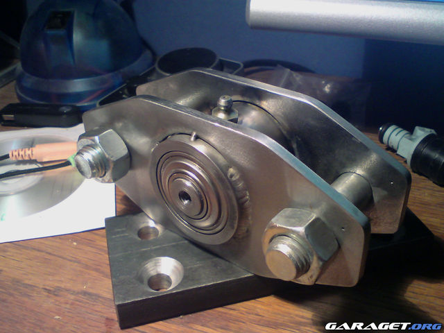

https://www1.garaget.org/gallery/archive/11083/576413_lp03lg.jpg
"En grejj med en mojj på" / tore smile

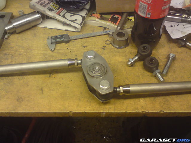

https://www1.garaget.org/gallery/archive/11083/576415_hpzsiq.jpg
Wattlänken snart färdig..
