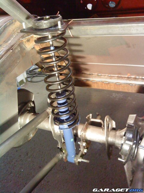

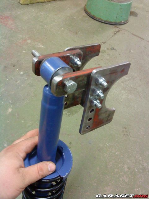

Har mekat ihop ett par ställbara fästen för coilovers'en.
https://www1.garaget.org/gallery/archive/11083/772428_nbpvv5.jpg
https://www1.garaget.org/gallery/archive/11083/772432_rw9s9f.jpg
Sådär hamnar de ungefär. Det är bara biltemas stötdämpare på bilden, men de fungerar som "atrapper" under uppbyggnaden:rolleyes:

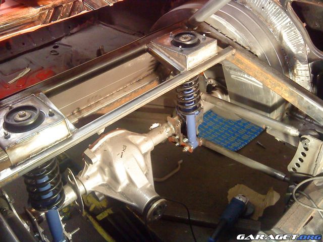

Sådär blev det:
https://www1.garaget.org/gallery/archive/11083/774155_37gfca.jpg
Så blev det...

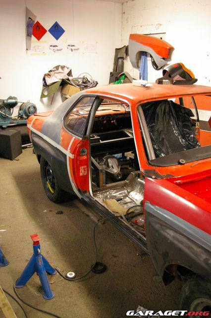

https://www1.garaget.org/gallery/archive/11083/775783_gwij11.jpg
Äntligen står den på egna "fötter" smile
