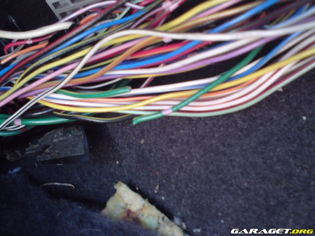

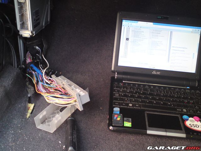

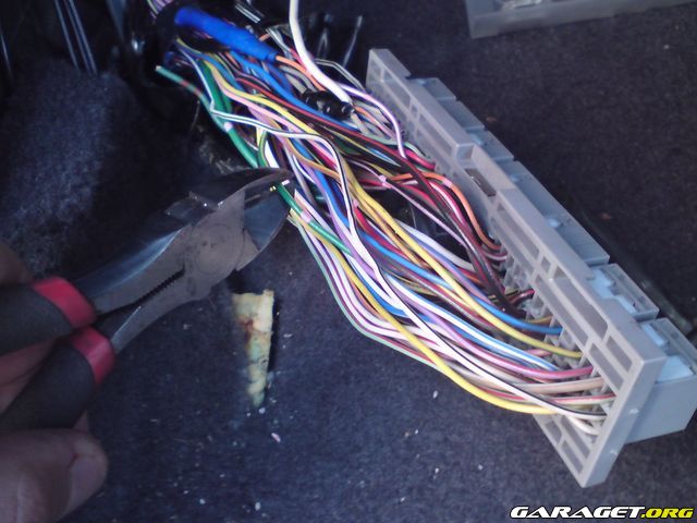

Letar vilken kabel som ska klippas
https://www1.garaget.org/gallery/archive/88647/710445_02hnff.jpg
Klipper
https://www1.garaget.org/gallery/archive/88647/710447_9nsbsp.jpg
Och av. Behöver jag påminna om att detta var FEL sladd? Men jag hittade rätt efter en del svordomar.

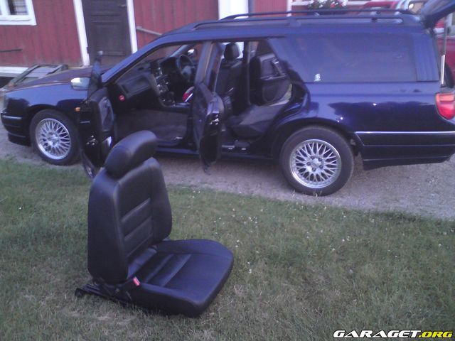

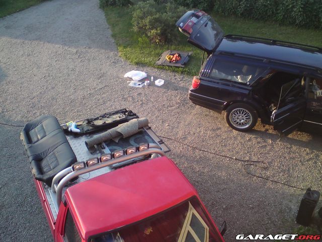

Var en del som var ur bilen under städningen
https://www1.garaget.org/gallery/archive/88647/710473_6cideq.jpg
https://www1.garaget.org/gallery/archive/88647/710482_db8r68.jpg

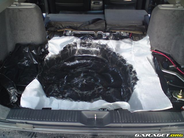

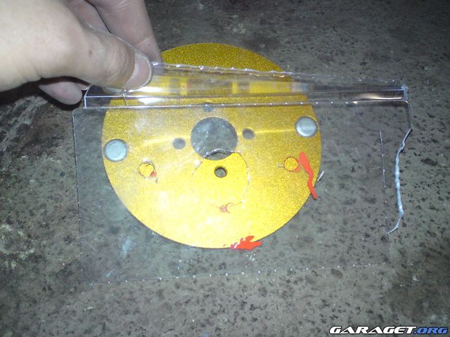

Plastade en mall för utrymmet vid reservhjulet. Men min bas passar inte, och jag hittar ingen bas som har riktigt grund montering (önskar ca 8cm monteringsdjup)
https://www1.garaget.org/gallery/archive/88647/710475_x9vrog.jpg

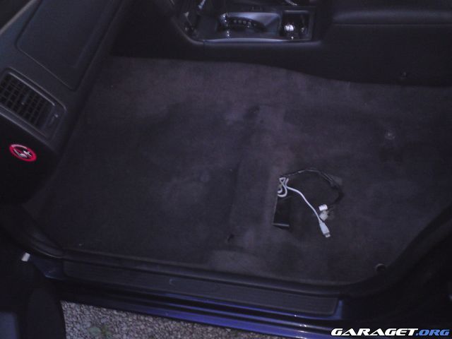

Lite USB kablar som sticker ut här och där i bilen. roll

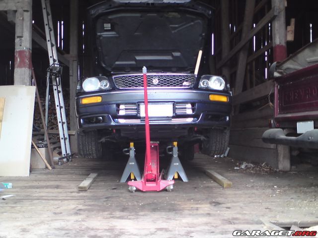

Upp på pallbockar (saker som ger sig en stund efter bilen)

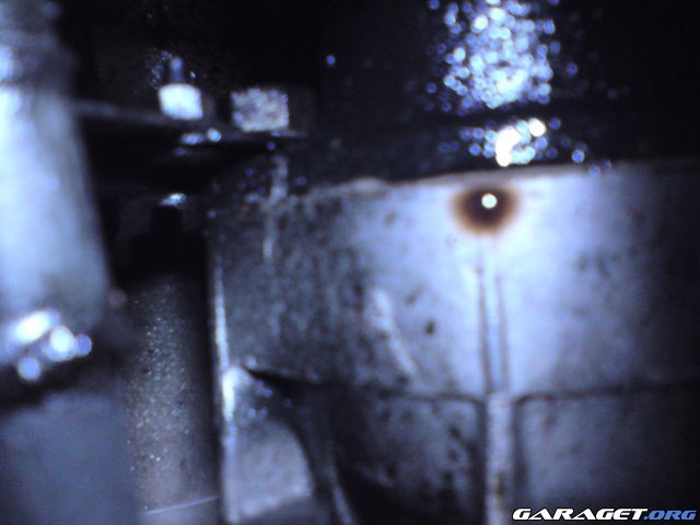

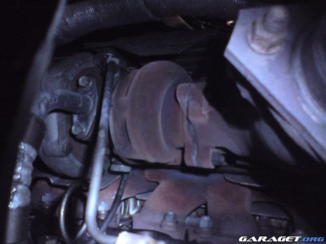

Olja, på fel ställe. Men jag kunde inte hitta var det läcker från. Var i 4wd systemet, men oljenivån är där den ska. Så jag valde att blunda och hoppas på det bästa.
https://www1.garaget.org/gallery/archive/88647/710501_d1vxg6.jpg
Letade med förstoringsglas och hittade denna lilla sak. Bara hoppas man får pengar att byta nån gång.
https://www1.garaget.org/gallery/archive/88647/710503_vg047o.jpg

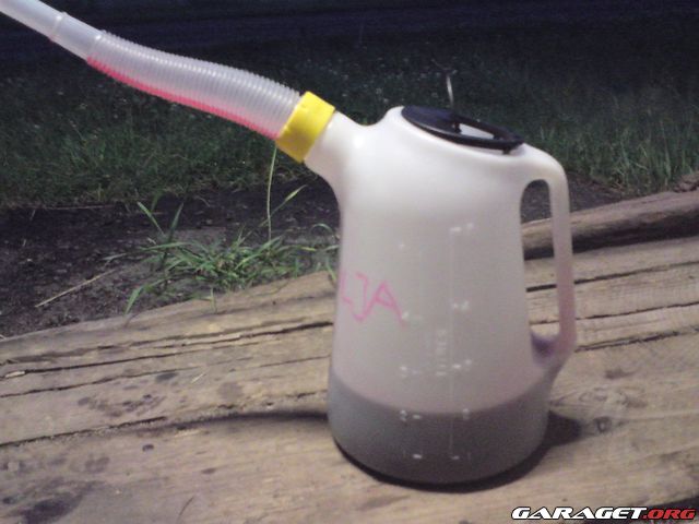

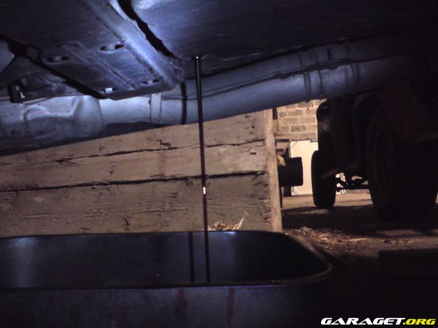

Växellådan töms
https://www1.garaget.org/gallery/archive/88647/710510_7yul88.jpg
Ny olja big_smile
https://www1.garaget.org/gallery/archive/88647/710519_0o2bsu.jpg

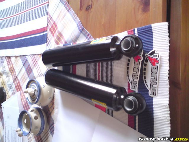

Sen kom paket från Styling4u, så nu måste jag till mitt garage hemma och hämta dämparna. Underbar service med dessa dämpare och det strul som blev. big_smile

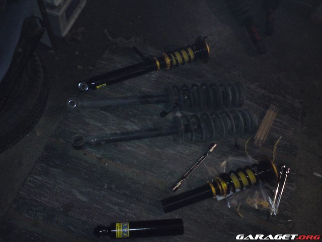

http://www1.garaget.org/gallery/archive/88647/710539_yvxy9b.jpg
Det är väl lite där det står nu. Måste träna starter...

snurre skrev:
Jaa jaaa, byt dämpare och träna nu!! Det drar ju ihop sig wink
Tror inte jag hinner till örebro och tillbaka samt träna innan det är för sent, igen... wink Träning tar tid om jag fattat rätt. big_smile

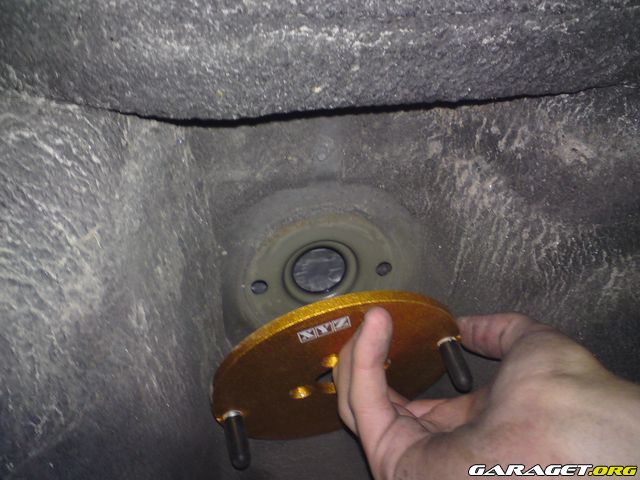

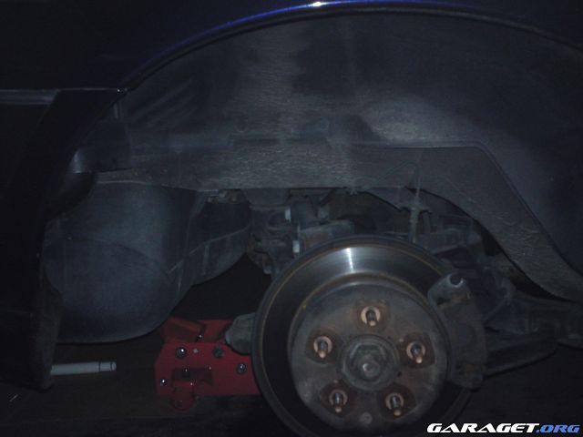

Nu är jag sur. Mest på mig själv, men lite på bilen som vill strula. Att övre infästningen till bakre sämparna är unik på stagea känner jag till sedan tidigare så det var ingen överraskning att skyline inte passar direkt där. Nedre infästningen var dock underbar passform, så det går att andas ut helt. Så 2val finns, modifiera eftermarknadssakerna eller ta original. Jag funderade länge och väljer att modifiera. Då slipper jag plocka isär standardbenen och har då möjlighet att kasta på dem på en timma om det skulle krävas.
Så börjar plocka isär de nya benen, det ena går lätt, det andra vägrar. Så jag får fixa en budget mutterknack i form av borrmaskinen imorgon och testa, inte stora förhoppningar, men det kan ju gå. Ska även köpa en gängtapp så jag kan göra nån rad gängor och kanske få skruven att sitta där den ska. Får granska allt 70gånger så det blir säkert.
Sen blir det att kapa en del i fästet, hur mycket vet jag inte, men ni kan ju se på bilderna. Plastbiten är en mall för hålbilden, för att dubbelkolla att de 80mm mellan hålen stämmer.

Elda skrev:
hade inte bästa varit fixa en ny platta och svarva ner den till rätt storlek? hade aldrig kapat i nått det står HKS på tongue dock har jag lite kontakten som fixar svarning osv...
Plattan som är med har ju fin färg. wink
Klart man kan skapa helt nya fästen, men jag kan lika gärna använda dessa. Har inte planerat att ta bort dämparna annat än om bilprovningen skulle önska det, men det hoppas jag de struntar i.
Så jag kapar i dessa så slipper jag ha dem ligga och skräpa, kan ju alltid kapa så märket blir kvar även om jag bedömer saker efter hur de är, inte vad de heter. cool
Edit: Kom just på när jag får användning för standarddämparna: Vintern. big_smile Då vill man ju höja bilen 3dm för att komma fram, då passar ju standard. big_smile
