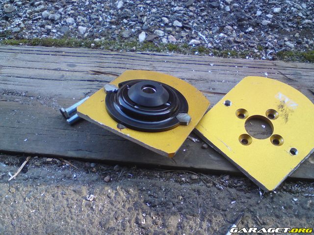

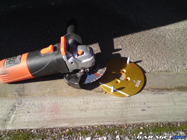

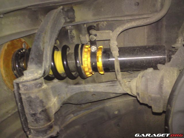

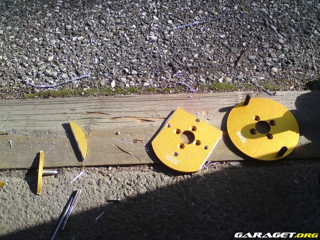

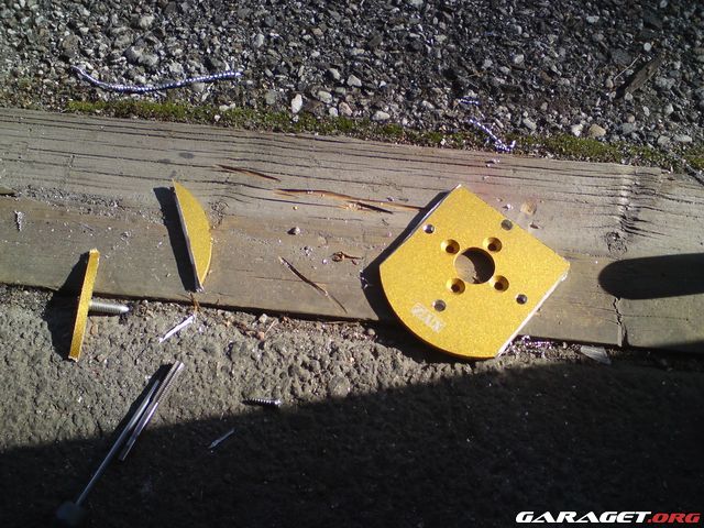

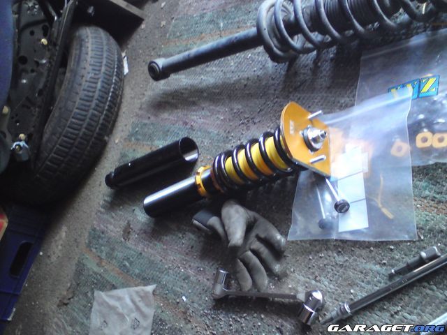

Fram med vinkelslipen
https://www1.garaget.org/gallery/archive/88647/714283_qrxh7g.jpg
Format, nya hål borrade och gängade
https://www1.garaget.org/gallery/archive/88647/714284_ijthdb.jpg
Viss skillnad från innan
https://www1.garaget.org/gallery/archive/88647/714285_1mpxm7.jpg

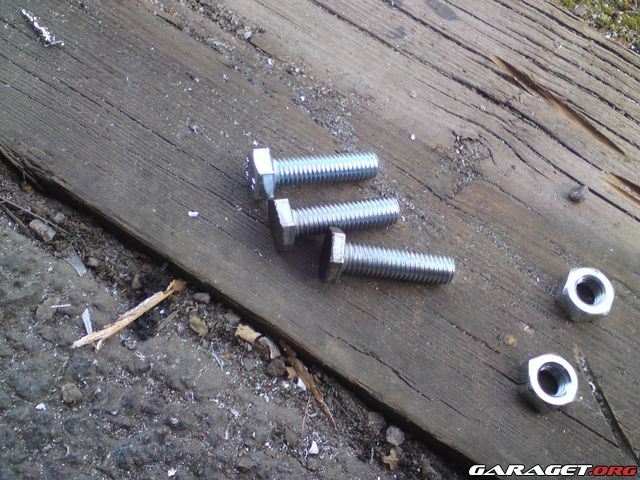

Skruvskallarna var för höga, så bara slipa ner
https://www1.garaget.org/gallery/archive/88647/714286_xn4n43.jpg
Så passade det bra och låg i nivå
https://www1.garaget.org/gallery/archive/88647/714287_a2tzqb.jpg

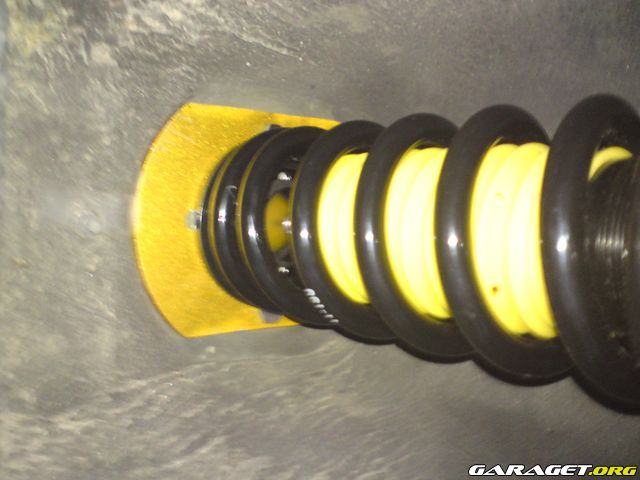

Monterat plattan på resten av dämparen
https://www1.garaget.org/gallery/archive/88647/714289_7y2c3q.jpg
Dämparen på plats :D
https://www1.garaget.org/gallery/archive/88647/714290_c4ihs2.jpg
Ser ju inte ur att vara så modifierat
https://www1.garaget.org/gallery/archive/88647/714293_v3nav6.jpg

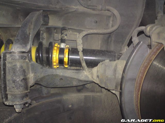

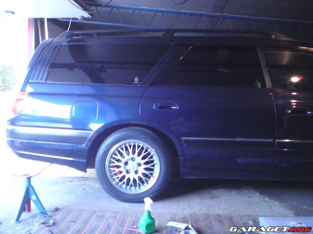

Testade släppa ner bilen, bättre. :)
https://www1.garaget.org/gallery/archive/88647/714295_y4j0f7.jpg

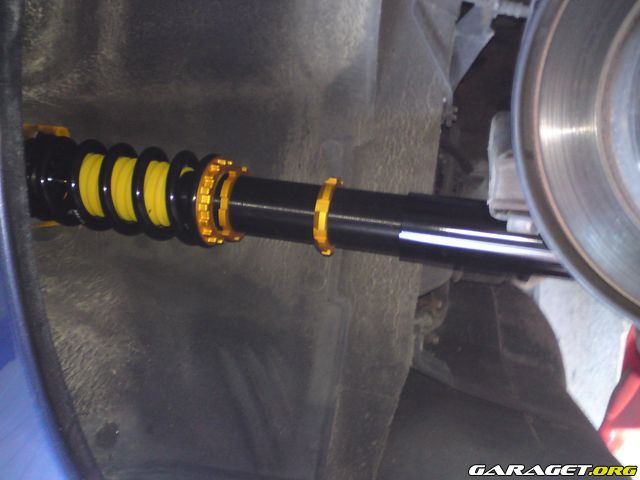

Men fram behövde sänkas. Lossade det och tog så mycket jag kunde.
https://www1.garaget.org/gallery/archive/88647/714297_mooauf.jpg
Ska det ner mer måste jag flytta hållaren till bromsledningen. :rolleyes:
https://www1.garaget.org/gallery/archive/88647/714298_tqqn9u.jpg
Och så blev det. Får se till att skaffa bättre bilder nån dag.
https://www1.garaget.org/gallery/archive/88647/714308_see2fv.jpg
Men vilken skillnad att köra. Innan har baken velat luta sig, sen svänga. Nu vrider man lite och bilen gör precis som jag vill. Tänk då på att alla dämpare står så mjukt det går. I obelastat läge går fjädern att snurra med lite vilja, spänner jag den mer får jag för mig att det blir stötigare. Dämparna kan ställas i ca 30steg, de står på mjuktmjuktmjukt. Så ska jag testa nån konbana eller liknande så blir det att vrida till mer, kanske hälften av max, så borde det bli ganska underbart.
