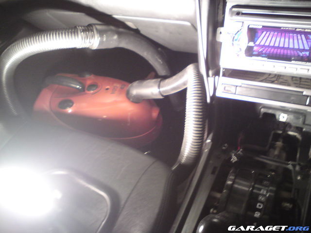

Var ute i garaget lite under dagen för sanering av bil.
Dammsugaren ska inte stå där i framtiden. tongue

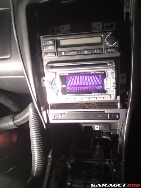

Återmontering av paneler. Givetvis felaktigt så jag fick plocka ner allt igen. Notera gärna att det är rent i nederkant av bilden.
https://www1.garaget.org/gallery/archive/88647/499293_yttwjl.jpg

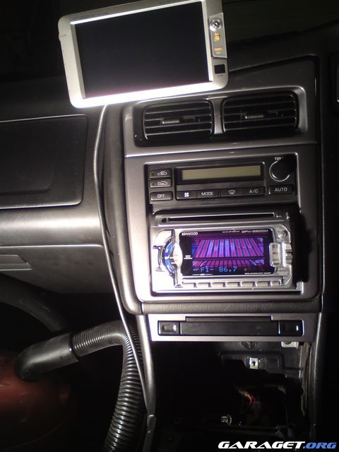

Gjort om, gjort rätt. Bara en panel kvar, och det är den över växellådan som jag missade ta bild på när den kom på plats.
https://www1.garaget.org/gallery/archive/88647/499294_qqvp2h.jpg
Drog om lite kablar när allt var borta; bytte jordpunkt för stereon och bytte alla kablar till cigarettändaren så jag kan ladda mobilen där jag kör, och inte i bagageutrymmet.
Får räcka för idag. cool
