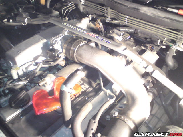

Visst är tändstiften lättåtkommliga.. själv var jag bra sugen på skippa sätta tillbaka kåpan över stiften..
Btw.. ingen ide att försöka fuska och lirka ur kåpan.. bara plocka bort hela röret som går där över.. tog lite tid första gången jag skulle byta stift tongue

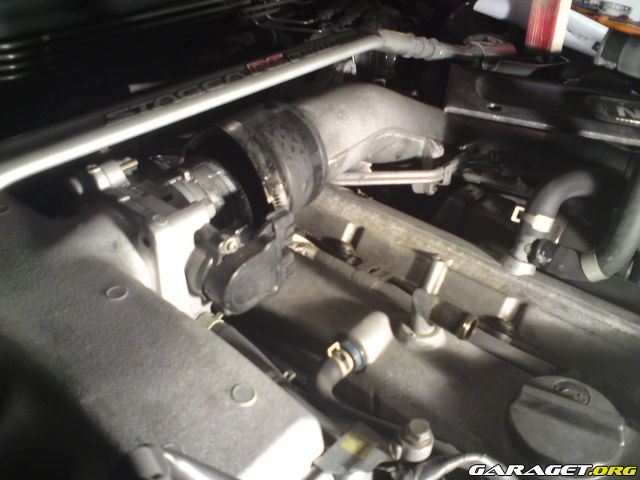

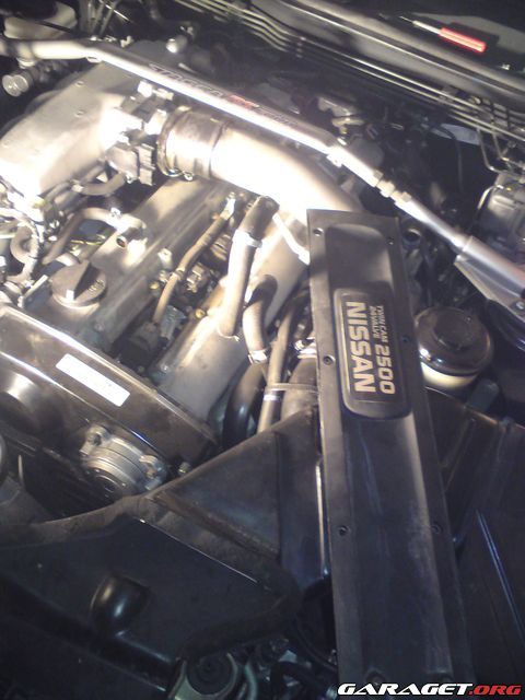

Insugsröret VÄGRAR. sad
Vet vid det här laget att det inte går utan att ta bort röret, nån j***a s***ns smart japan har gjort kåpan plan i framkant (där det finns hur mycket plats som helst) men bak har de satt nån j***a kant som gör att det inte går att få under insugsröret utan att släppa det.
För att göra det ännu bättre tappade jag en del av spärrskaftet mellan allt på insugssidan, men där ska det inte finnas rörliga delar blottade. Får gå ut efter jag sovit, beväpnad med (varm)luftpistol och tvinga av skiten.
Sen kan man ju passa på att spränga toyotans kylsystem i luften, hatar det numera. Så jag har 2st bilar som jag måste pilla under huvet på. Fram till idag hade jag 2st bilar som inte är redo för bilprovningen, och om jag inte fixar toyotan så den rullar igenom innan 1a dec har jag 2st bilar med körförbud. Under december/januari måste jag ha minst en bil som alltid fungerar för akutfärd till bb. Jag börjar ha panik.

hadde du fått bort kåpan så hadde du endå inte lyckats få bort tändspolarna som sitter på stiften.. så insugsröret måste bort..
Det ska ju bara vara o lossa 2 bultar och slangklämmorna... några av slangarna.. sen gå och vika bort.. kan vara så att man får lossa några klammor vid återcirkuleringen från dumpen också.

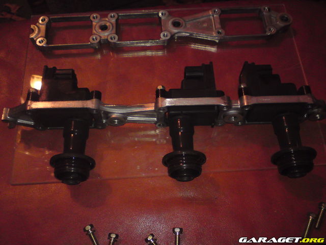

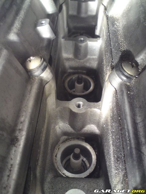

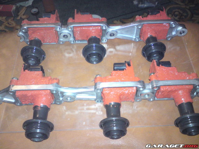

Uppdatering
Efter mycket om och men har jag fått ut mitt feta arsel i garaget och fått något gjort. Varmluftpistolen gjorde susen och efter lite pillande kunde jag flytta insugsröret 1cm och då blev allt genast mycket lättare.

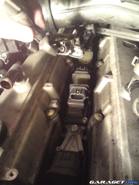

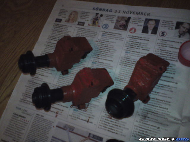

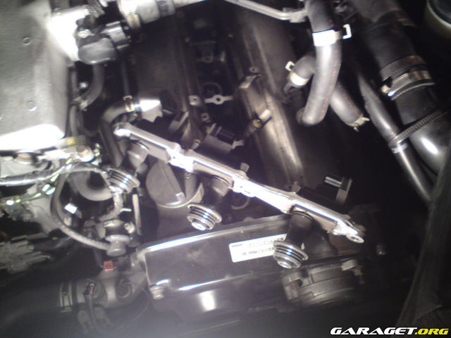

Plockade bort kåpan för tändspolarna, lyfte dessa och bytte stift. NGK BCPR7ES (om jag minns rätt just nu) vilket iallafall alla forum rekommenderade. De gamla såg inte heltokiga ut, förutom att en atlantångare kunde klämma sig genom gapet. sad
När jag ändå har spolarna ur bilen passade jag på att isolera dem. Misstäkner att mina problem berott på stiften, men man vet ju inte och jag vill inte riva igen innan jag behöver andra stift. roll

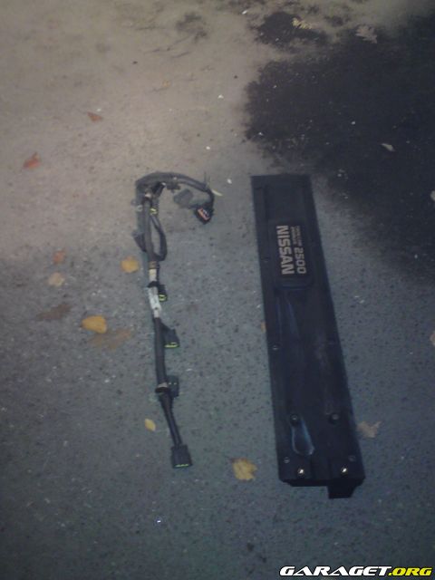

Kabelhärvan lossades
https://www1.garaget.org/gallery/archive/88647/508152_98r1fm.jpg
Och plockades åt sidan
https://www1.garaget.org/gallery/archive/88647/508154_9izksb.jpg
Följt av spolarna
https://www1.garaget.org/gallery/archive/88647/508156_ksdr1l.jpg
Inte kliniskt rent, men det kunde varit värre
https://www1.garaget.org/gallery/archive/88647/508159_otocu2.jpg

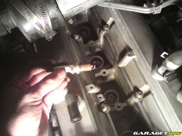

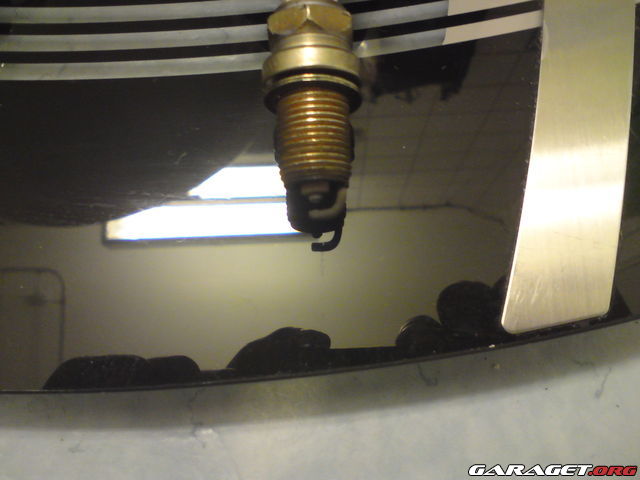

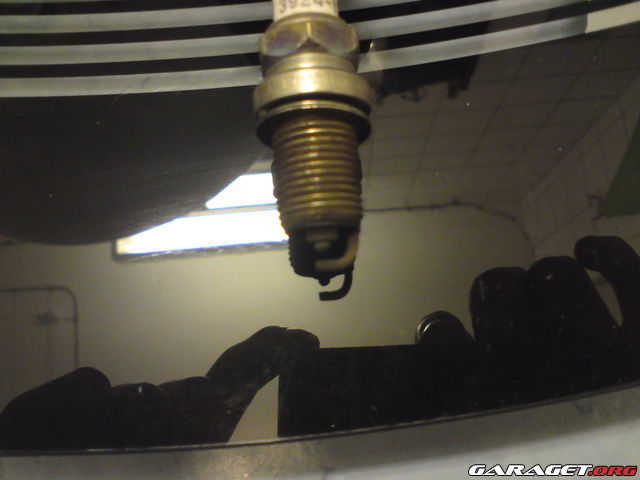

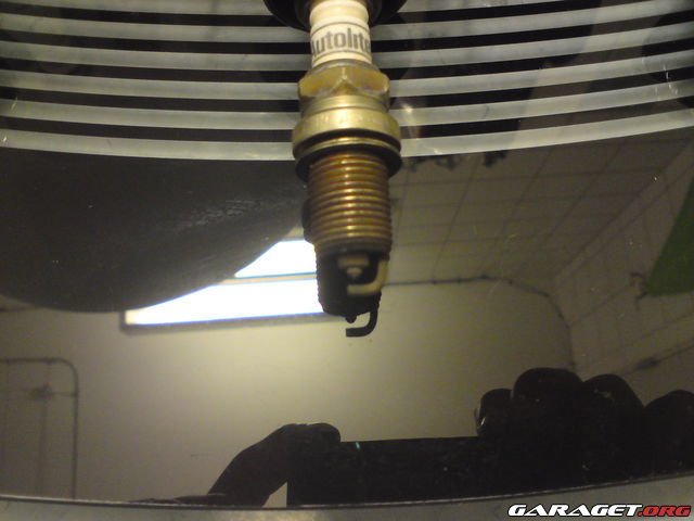

Gamla stiften lyftes
https://www1.garaget.org/gallery/archive/88647/508162_ya814w.jpg

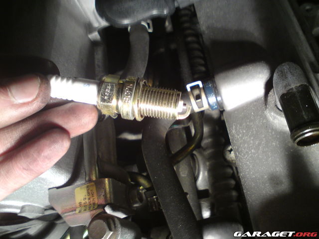

Och nya NGK installerades
https://www1.garaget.org/gallery/archive/88647/508165_zxz8e3.jpg

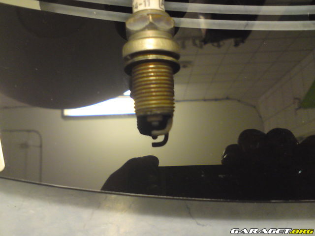

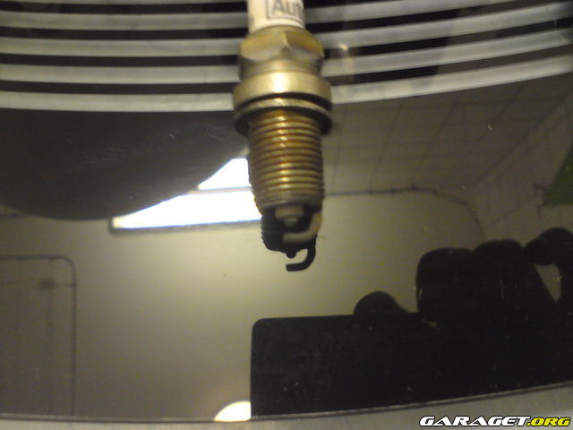

De gamla stiften såg enligt mig vettiga ut, men ni som kan tolka stiften bättre får gärna ge tips.
Cylinder 1:
https://www1.garaget.org/gallery/archive/88647/508171_git1ig.jpg
Cylinder 2:
https://www1.garaget.org/gallery/archive/88647/508175_ftazdz.jpg
Cylinder 3:
https://www1.garaget.org/gallery/archive/88647/508177_3kqnkq.jpg
Cylinder 4:
https://www1.garaget.org/gallery/archive/88647/508179_i1eymp.jpg
Cylinder 5:
https://www1.garaget.org/gallery/archive/88647/508180_gv7lc6.jpg
Cylinder 6:
https://www1.garaget.org/gallery/archive/88647/508181_x810cf.jpg
Sen plockades spolarna ur hållarna
https://www1.garaget.org/gallery/archive/88647/508183_89ij3y.jpg
Och silikon kladdades över dem
https://www1.garaget.org/gallery/archive/88647/508185_bcazd5.jpg
Och en stund senare såg de ut så här
https://www1.garaget.org/gallery/archive/88647/508186_yveith.jpg
Och då allt på bilen är skitigt fick ett lakan offras till trasor i en underbar färg big_smile
https://www1.garaget.org/gallery/archive/88647/508187_18v4p8.jpg
